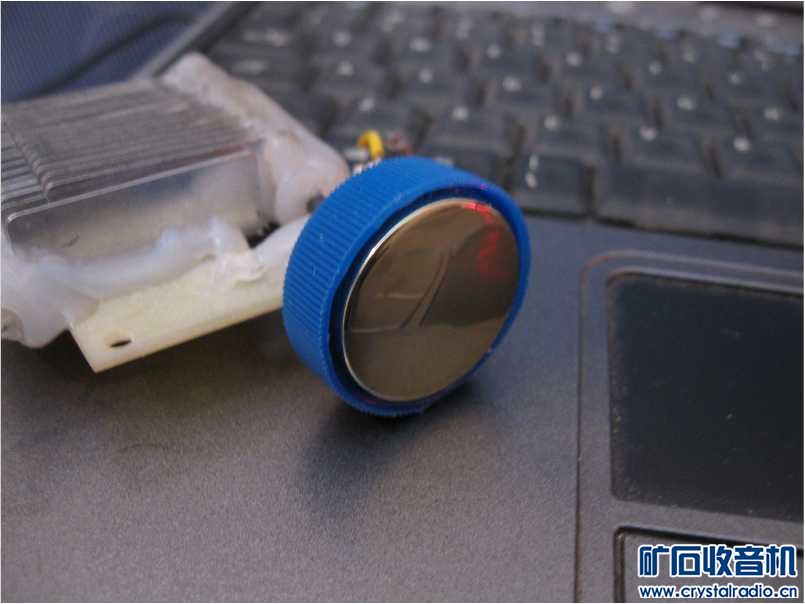

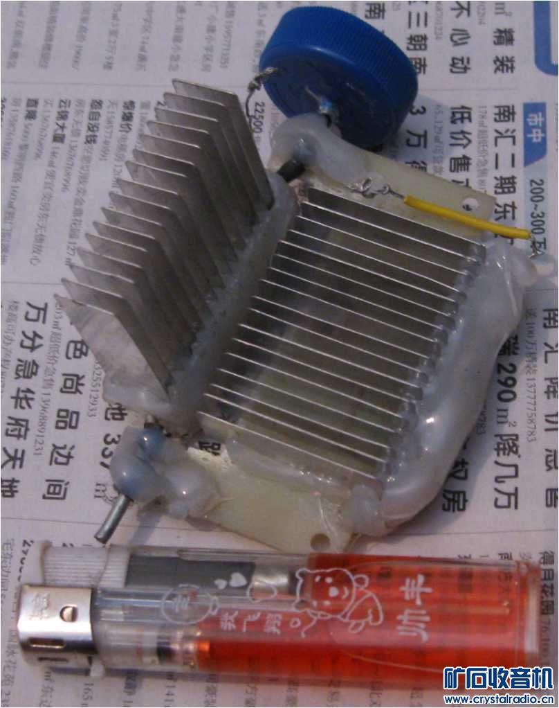

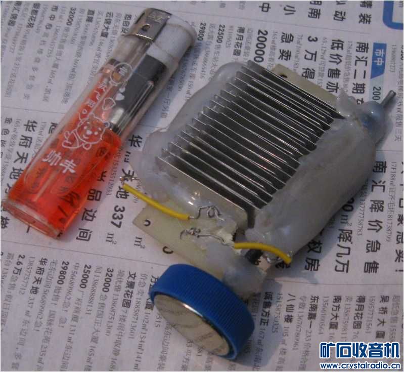

材料:夹PTC(美发用直发器加热用)小铝片33片
      1元/瓶的矿泉水瓶盖一只
工具: 热熔胶
       电烙铁

做的不错,那方形的动片估计不好调台吧,要不为什么商品可变都做成偏圆形的呢。

回复 12# 天空之城
十分同意,最好找五十年代生产那种曲线它的频率刻度盘每100khz是完全等距的,可惜,这个曲线在世界上消失了
