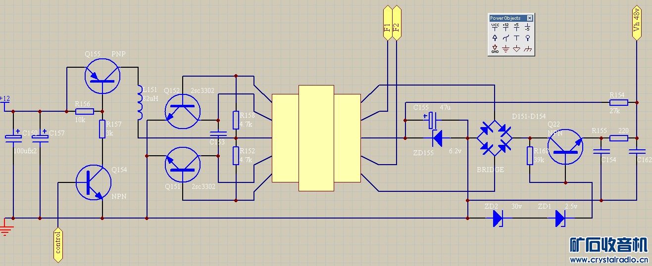

花了一晚上时间,把高压电源部分原理图给抄出来了,大家看看
电源升压部分
电源升压部分
看来是采用推挽方式升压到40v。输入部分有一开关管,由单片机控制,在接电后一段时间内不产生高压,防止高压比vcc先到击穿VFD控制。输出部分也接了一个低压判断,如果Vh低于33v则不输出。

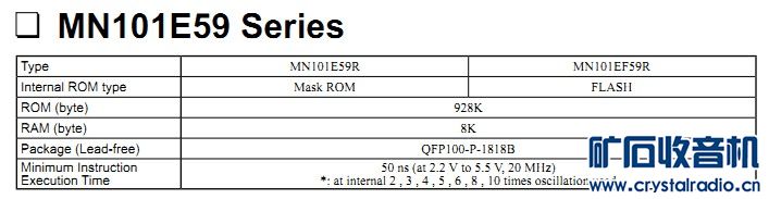

刚才无聊下了一个VFD板上的主控芯片的DS,我被震惊了:
控制的单片机真变态:928k rom,8k ram:
mn101e59
mn101e59
8位定时器:7
16位定时器:3
uart串口:3
I2c串口:1(主)1(副)
DMA通道:2,每次255字节
IO断开:85
adc:8位x12通道
dac:8位x4通道
       20位x2通道
LCD控制:55段x4线
其他:蜂鸣器输出

我今天也收到VFD了,显示效果是不错。22楼的兄弟做的好,这种CIG的VFD对电源的时序要求较严,搞不好会把里面的CMOS击穿的,另外对点阵的扫描也要求不能中断,否则会烧点,一般的通用单片做这个事好像有点难。原板上带的Panasonic的MCU是挺强悍的(I/O方面)。

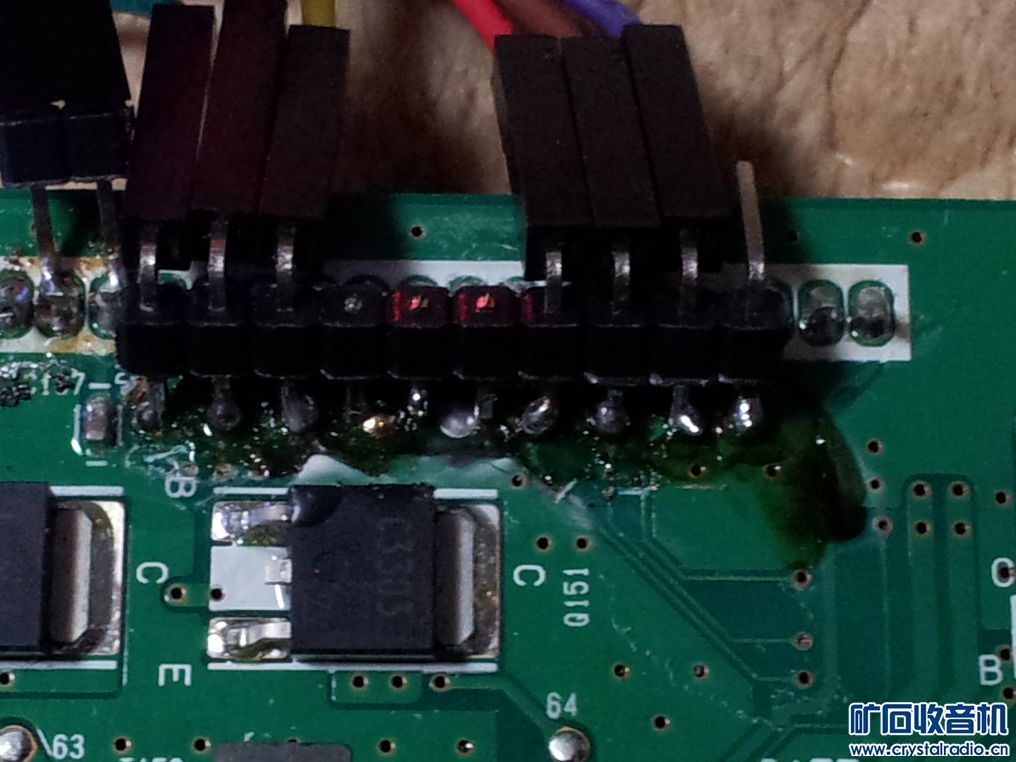

关注,早知道我就不拆了,拆下来热风枪,电烙铁全派上了,结果后来还是暴力点直接用刀片插开双面胶。
发表于 2011-12-13 17:44:26 | 显示全部楼层
不用拆,直接刀片双面胶翘起来就可以看到背面了,以后要开发的,只要几个数据引脚在电路板上划断,电源部分用原版的

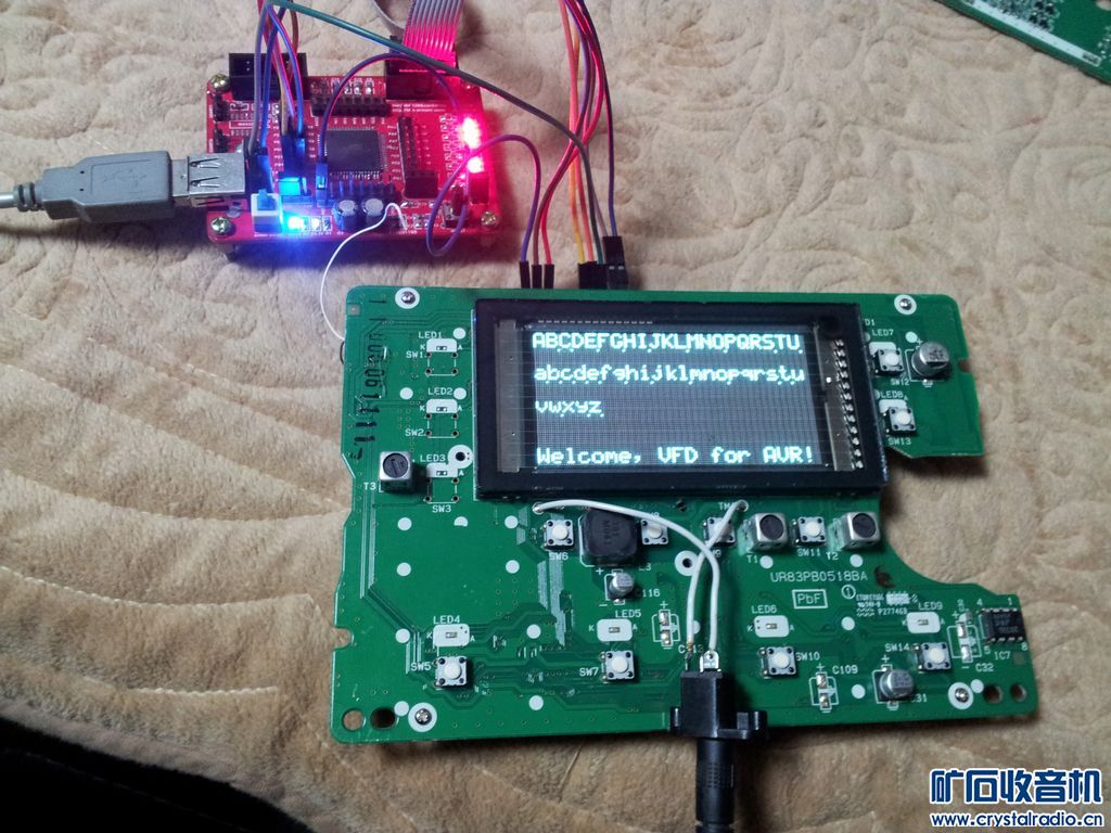

出了点成果,点亮出字了,特来现一下
开头代码有误,有垃圾点显示
开头代码有误,有垃圾点显示
开始代码有点问题,显示不是很干净,但总算是有点东西出来了
现在正常了
现在正常了

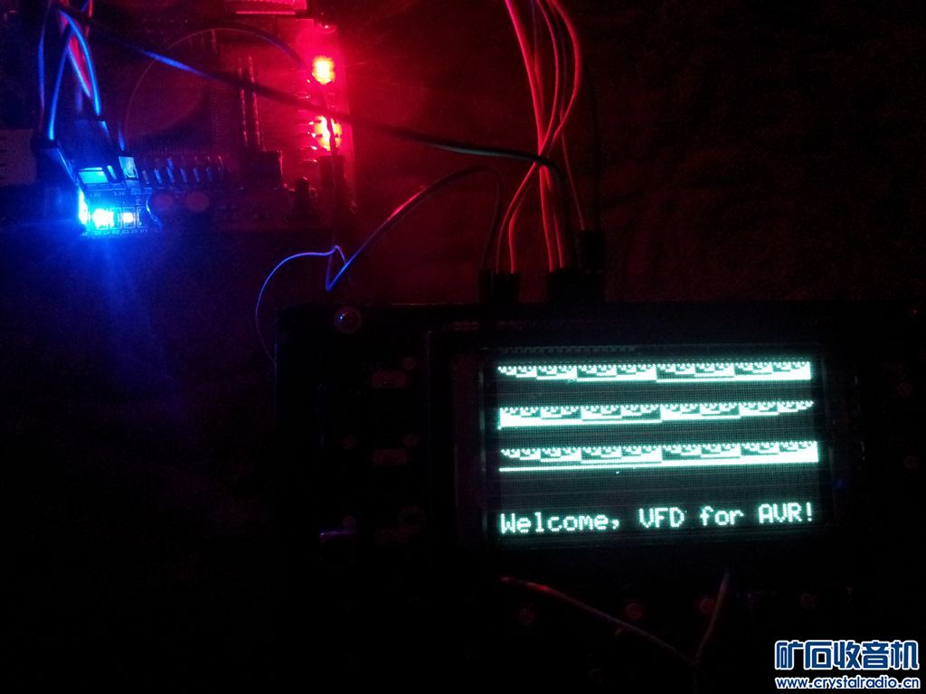

现在好了,黑暗中的显示很犀利,妖艳的VFD,有惊艳的感觉
在黑暗中
在黑暗中
配上开发板的红色和蓝色,有种灯红酒绿的氛围

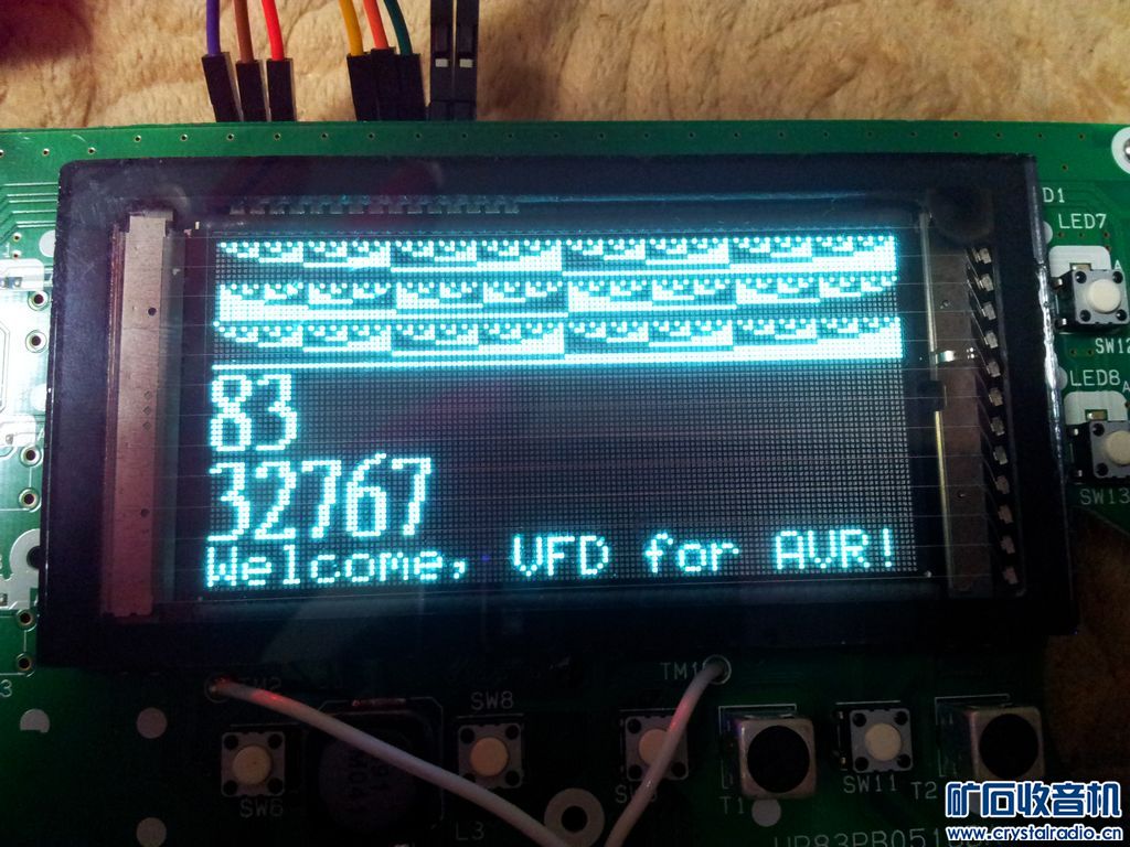

标准字和大字符
标准字和大字符
加上了大字体显示,能自由在屏幕上发挥了

接线是直接割了数据线,按上排针,测试起来很方便

最后来个全家福,VFD+M128小板+JTAG板,零零散散一小堆
