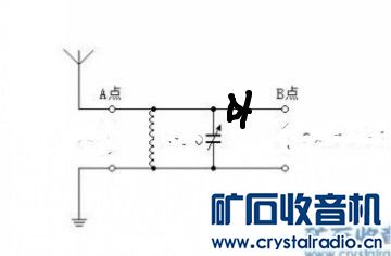

  本机器采用简单的单回路矿石收音机电路图,在白天13点24分收听,可以收听3个台,均为地方台,分别为鞍山106.6绿野之声,99.5新闻台,89.7经济台。
夜间收听,可以听到5个台比白天多收听一个音乐广播105.1和评书台87.7音量大,不串台玲珑小巧,只和与学习,上班族们使用,由于世界全球变暖,也许我
的子子孙孙可能再也看不到漫天白雪的情景了,节约每一度电可能就是一份希望。
  电路图

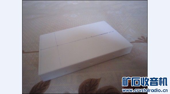

   二  把磁带盒子上的图案撕掉
已入
已入
已入
已入
   三  把磁带盒子画好打眼
已入
已入
已入
已入
