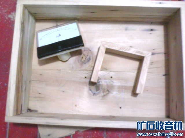

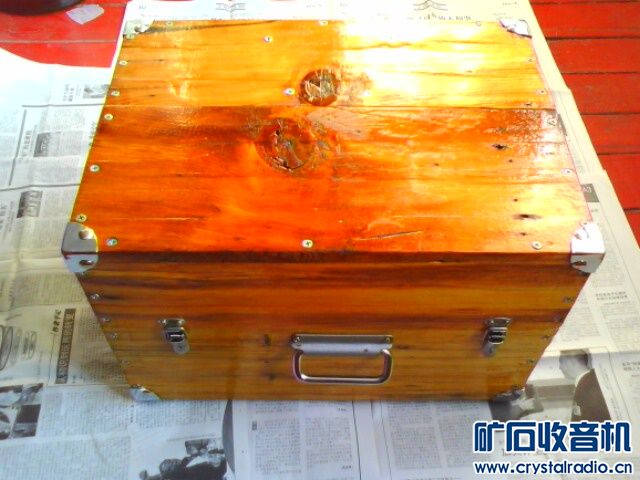

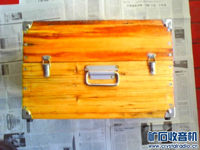

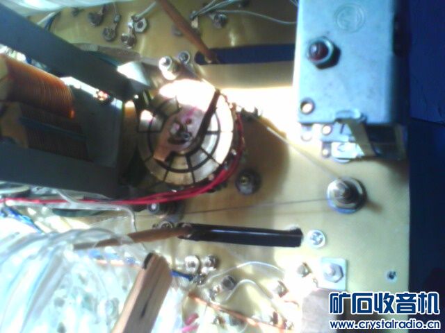

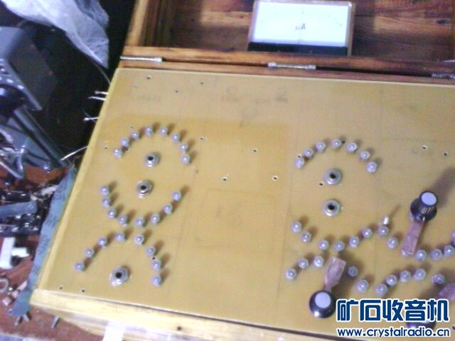

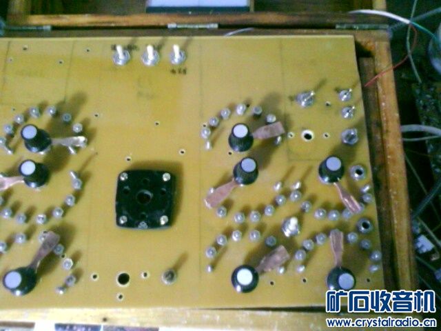

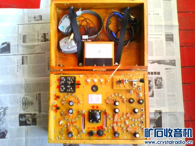

今年夏天就开始计划做这个机器,由于太忙大多时候都是只能晚上时间来做一会,用了很漫长的时间,终于做完了,赶来参加本次大赛。这是一个木箱子,长400mm宽259mm高260mm,可接收中波,短波,通过闸刀开关方便转换;可单回路也可双回路,每个回路有3个分线器,一个是双回路天线分线器,一个是单回路天线分线器,一个是检波分线器,调谐线圈加了高端低端选择开关,调谐回路加了接地选择开关,检波用多个2极和矿石通过分线器选择,检波后加了高频扼流圈通过开关控制接入和退出,本机还采用75#电路,陈宪文先生电路,班尼电路通过开关控制接入和退出,自由组合成多种形式的电路,输出是自制的高租变压器通过2个分线器调节输出,有2个耳机孔,可以插一个耳机也可插2个耳机2个人同时听。

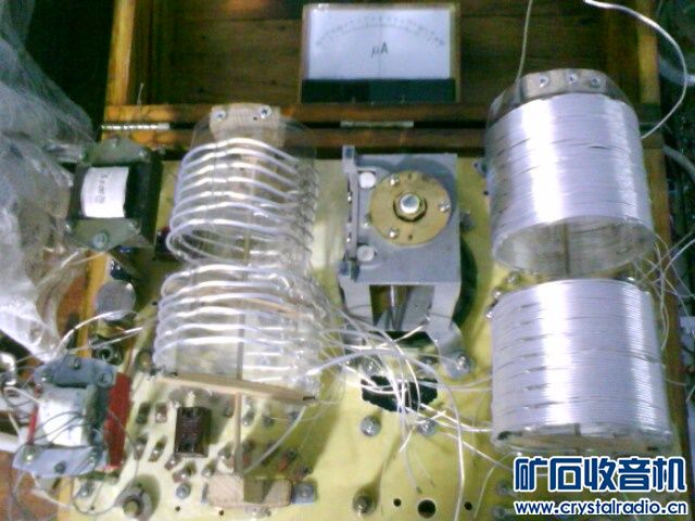

   所用元器件:
机壳是松木板做的,刷的清漆(从柴火堆里捡的旧木板,但都是红松和白松的);

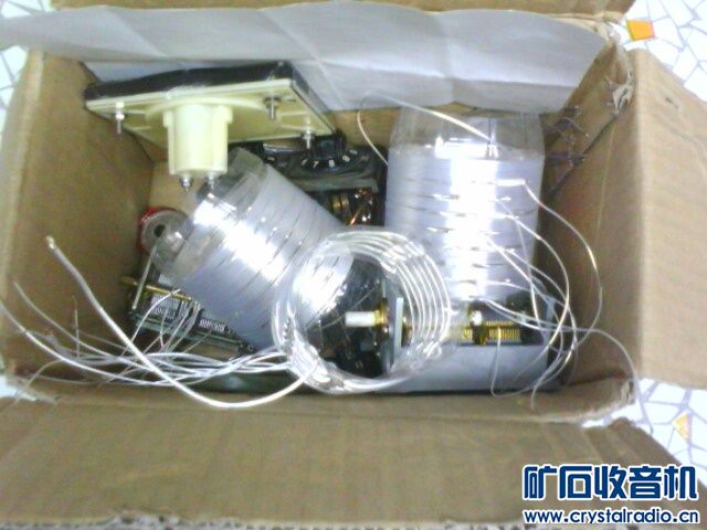

线圈是特氟龙多股镀银线绕的,线圈架是大可乐瓶,中波用1平方线共绕56圈每7匝抽头,短波用1.5平方线绕6圈每匝抽头;
分线器共9个,1个是拆电阻箱铜分线器用做检波2极管,其余8个用铜螺丝自制的;

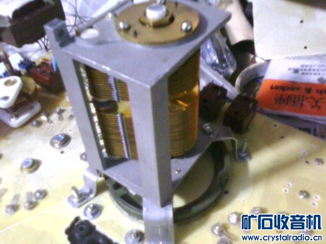

空气可变共3个,1个4联并联后用做天线输入,1个军机镀金双联用做主调,1个50p铜联用做75#电路;
开关,1个铜的四刀双掷开关,9个老卫星开关;
高频扼流圈2个,1个8mh,1个在一小段中波磁棒用0.1的线绕2000多圈自制的;
二极管手头只有,拆u头管,1n60,2ap9,2ap15,1n34,bat85,2ap9x3,2ap15x3,还有自制矿石架(没有矿石);
电容器,拆电磁炉的2uf电容4个并联做陈宪文电路电容,1个2uf铝罐和0.2uf电容做电表电容,2个2uf的老电容做班尼电容;
50ua双向电流表1块;
高阻变压器2个,仿t725自制的,1个做陈宪文电路的电感,1个做输出;

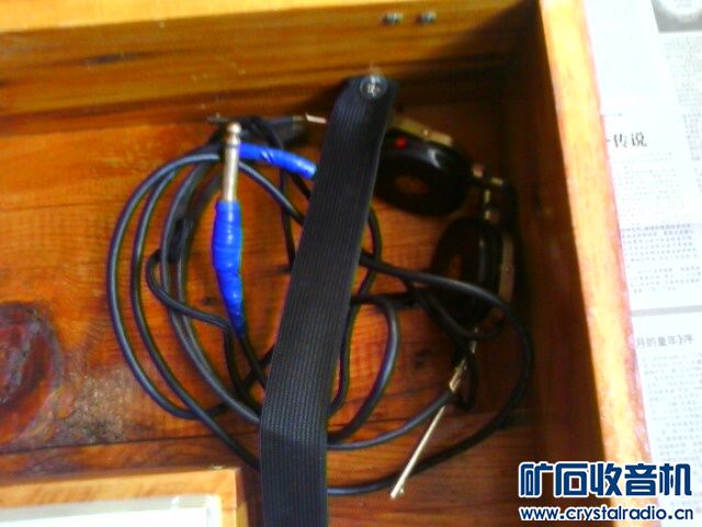

耳机2个,1个是6x600欧话筒芯耳机,1个是军用舌簧耳机;
  收听情况;
中波本地几个台都能收到,选择性灵敏度均好;短波晚上台多,收到过nhk日本,加广,朝鲜,中国国际,中国之声,宗教,外国话;机器刚刚做好以后慢慢试听……;

    谢谢回复,分线器是用电话线路的接线盒里的铜的螺丝做的……

    谢谢回复,相机没有了,用手机拍的,对不住大家了……

  天线是十几米的斜拉天线,地线是1米长手指粗的钢筋砸入地下。先听中波,机器接上天地线,波段开关置于中波位置,双回路,检波接抽头4,天线接抽头1,转动调谐旋钮收到电台,调节天线回路的可变,使声音最大,再调线圈距离远近以及检波天线抽头,还可以选择不同的2极管,使声音最大,如有干扰混台可将高频扼流圈接入增加选择性和滤除干扰,输出部分根据使用耳机和收台情况分别调节75#电路,普通电路,陈先文先生电路,低阻和高阻班尼电路的接入和退出,自由组合成最佳电路,使电台声音最响最清晰。单回路,将天线分线器调到单回路上,调节回路接地开关置于开的位置,就变成单回路机器。收到的中波电台有佳木斯经济台,中国之声,龙广新闻台,佳木斯综合台,离我这最近的电台有60多公里是佳木斯经济台和综合台,都能清晰收听,电流在2ua左右。
  短波收听,将波段开关置于短波位置,双回路用天地线,使用调节和中波基本一样,单回路直接天线就可以,白天台少信号弱,晚上台多信号强,短波的信号飘,收到过nhk日本,朝鲜,加广,宗教,民乐,外国话,中国国际,中国之声等,我这中国国际声最大电流最大到50多ua,中国之声也有5ua左右。用话筒芯耳机收听音质那真是棒极了。此机器使用调节方便,就是大了点。以上是对本机粗略的使用和收听情况。谢谢!
