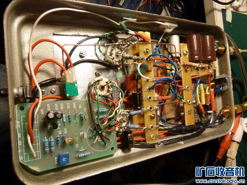

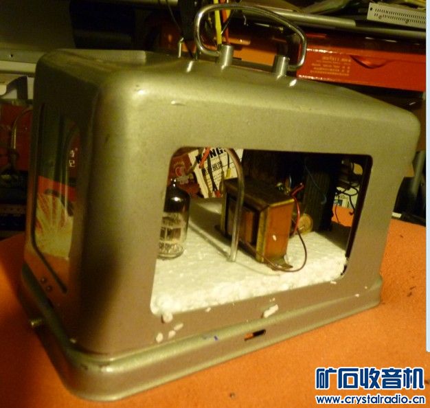

一项历时两年多的工程,搞搞停停,终于在冬天来临之时,宣告完工。这个冬天夜晚,就可以用它享受温暖如春的音乐了。
本来是准备拆两台红灯711-2,后来觉得可惜,买了本坛求是网友的6N2+6N1套件。第一次做胆机,胆颤心惊,花了不少时间学习本坛的帖子,当然,当初买套件不光是为了省事,关键是买了一个随时可以请教的老师。套套老乡的近乎,这两年还真没少麻烦他,呵呵~感谢!
DIY是一项艰苦而又乐趣的工作,第一次上电,完美出声,那种喜悦是不言而喻的。
以下是制作过程中随手拍的一些PP,与大家分享,欢迎指正!

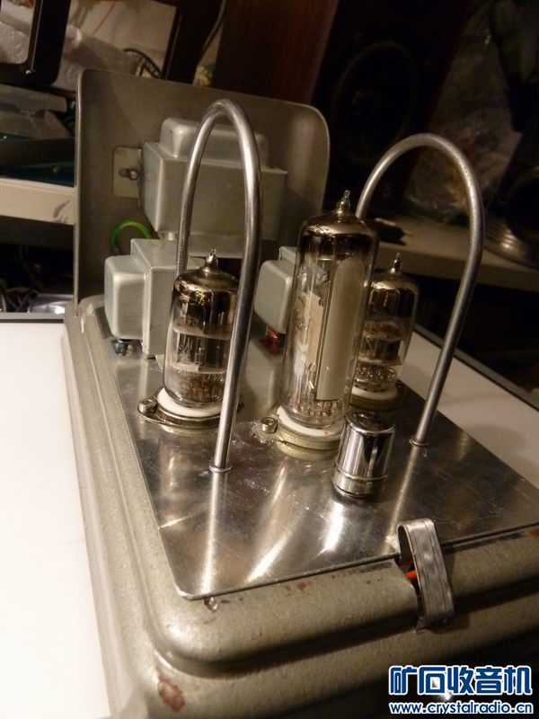

壳子好像是气象站用来测温度的一个仪器。掏空里面的东西,比划了一下还不错。

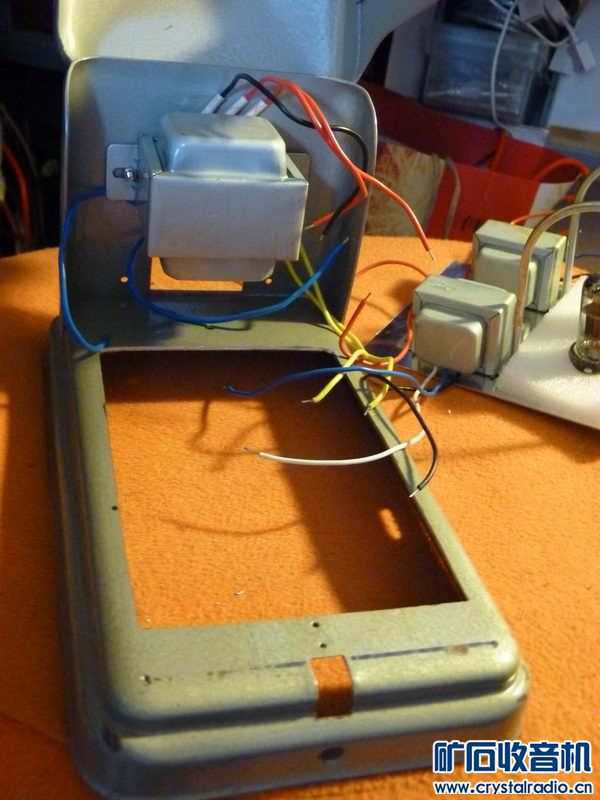

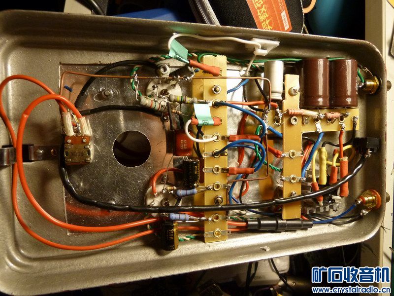

初步设计之后,就开始动工了。用电磨在铁板上开了一个大孔,为的是在上面放铝板,方便钻更多的孔,用掉了差不多10个切割片
装上去,管座还没开好孔,先放泡沫摆上去看看。
电源牛牛是竖着装的,电源牛与输出牛之间大约2工分距离。
合上盖子,看看正脸图

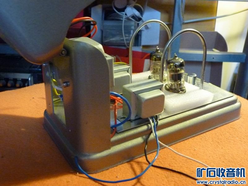

以上是1年多前拍的,搞到那个程度就断断续续停工了~~

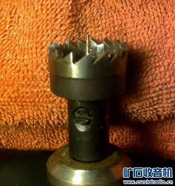

铝板开孔器,注意中间的细节,我把哪个钻头换成小圆锥头了,非常好用

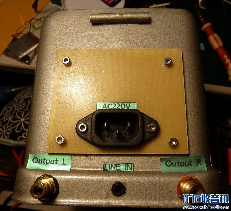

背板做好了
搭棚初步成功

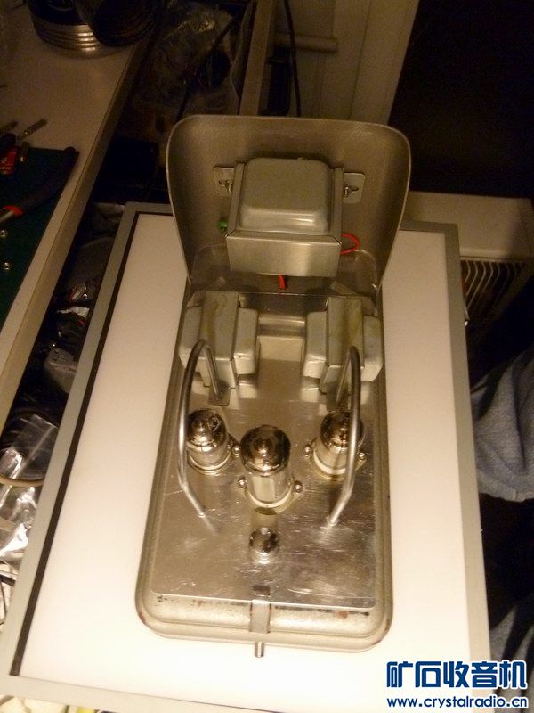

搭棚最后完工,6E2是用的成品版,自己弄太费事了
用有机玻璃做了一个背板
完工了,正面图
最后上一个试音视频,可惜相机摄像的,有噪音,本机一点噪音都没有,音量开到最大,耳朵凑到喇叭附近都没有,真的!!
