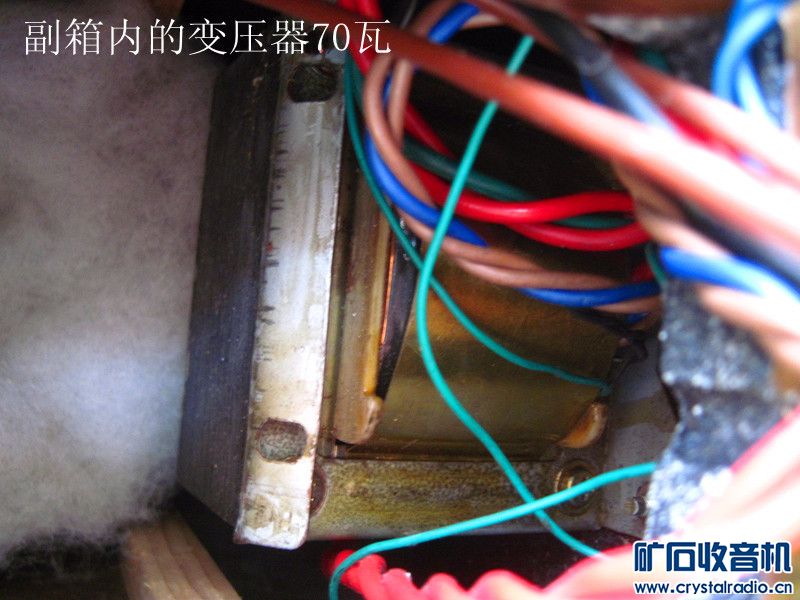

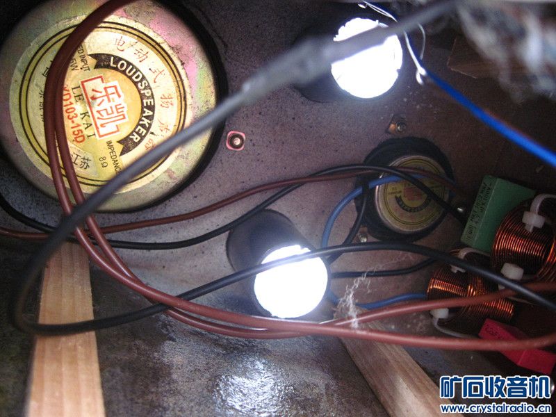

转眼十几年过去,我似乎失去了往日的执着和痴迷。。。。
IMG_2240_副本.jpg IMG_2242_副本.jpg img_2247_副本_旋转.jpg IMG_2249_副本_副本.jpg IMG_2257_副本.jpg IMG_2258_副本.jpg IMG_2263_副本.jpg IMG_2267_副本_副本.jpg

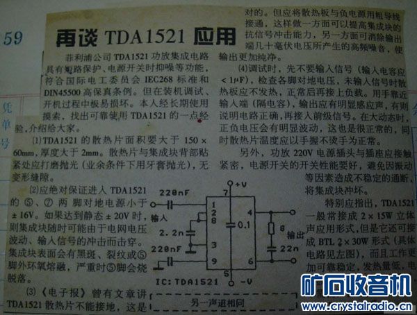

请楼主把1521的BTL电路图贴上来交流吧。

我说两句你不要生气奥。做的还是不错的。但插座的定义比较混乱,只有你知道,一般应该做到让其他爱好者一看就知道该机的电源、输入、输出等等。
 楼主| 发表于 2011-12-8 20:41:04 | 显示全部楼层
回复 5# sjp
三只插座各异,并且都带有定位,想插错都困难。

tda1521BTL2.jpg 回复 2# dscbwjz
发个电子报载的1521btl 仅供参考楼主莫怪
 楼主| 发表于 2011-12-22 19:55:42 | 显示全部楼层
回复 7# jfj1970
多谢楼上。
