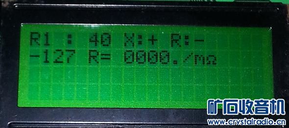

发表于 2013-3-5 21:45:12 | 显示全部楼层
我的LCR R1档校准时,接入40欧电阻,无论怎么调X和R,R都是0000./m欧。
发表于 2013-3-5 22:08:51 | 显示全部楼层
gyp2000 发表于 2013-3-5 21:58
先按5次C键回复默认设置后在做校准。
谢谢Gyp2000老师回复。校准之前已恢复默认设置。
请问v5.5程序是否要进行以下检查:
       在1kHz和7.8kHz下、分别在相应的档位接入20、1k、10k、100k被测电阻,上下臂的可控增益状态必须相同,否则无法进行幅、相校准。用“M+R”键进入检查菜单,显示为“1,1”或“0,0”说明上下桥臂相对平衡,且信号放大采用了同一增益。如果是“1,0”或“0,1”说明信号幅度不正确。
发表于 2013-3-5 22:24:48 | 显示全部楼层
gyp2000 发表于 2013-3-5 22:12
现在的电桥硬件是3.0,无法达到2.0硬件的平衡模式,所以无需,也无法调节到上下臂平衡了。
谢谢。

发表于 2013-3-6 00:35:35 | 显示全部楼层
请问3.0桥的R1X,R2X如何调整,谢谢
