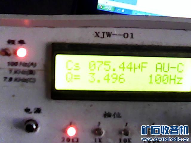

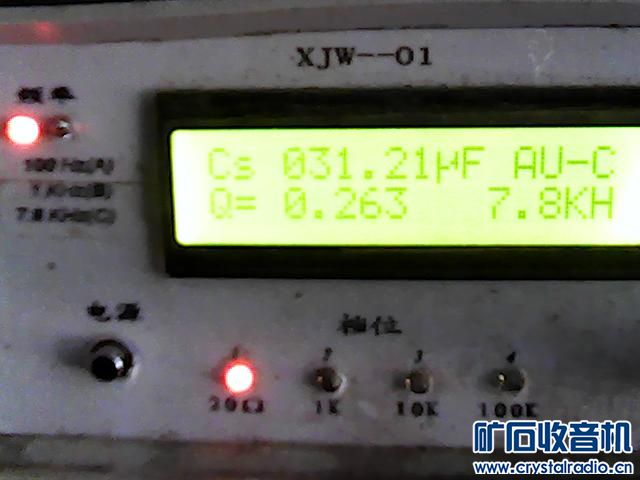

100HZ下测电解,容量下降不大,7.8K下容易看出容量减少的电解的容量和ESR,如果12684屏在7.8K下能同时显ESR和主副参数,有待gyp2000r的努力了,万分感谢。

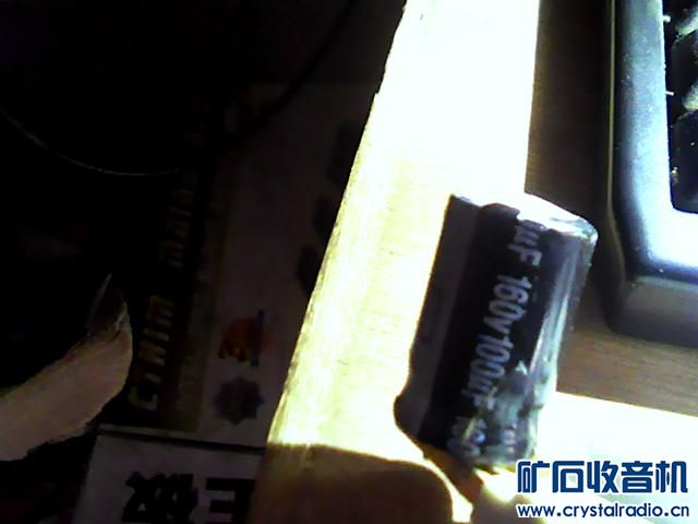

图片 003.jpg 图片 002.jpg 图片 001.jpg 上一坏电解图片。100U电解在7.8和100HZ的值。
发表于 2013-2-28 16:40:31 | 显示全部楼层
gyp2000 发表于 2013-2-28 16:37
用你这个测量办法可以有效的识别出假固态电容。 ^_^
