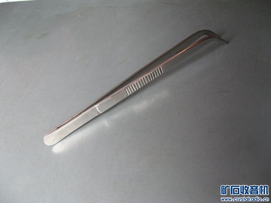

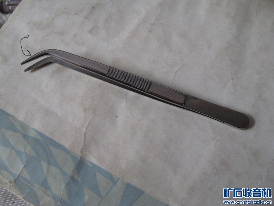

镊小件焊时没弯头的镊子,不买了,再做一个吧!
看图说话

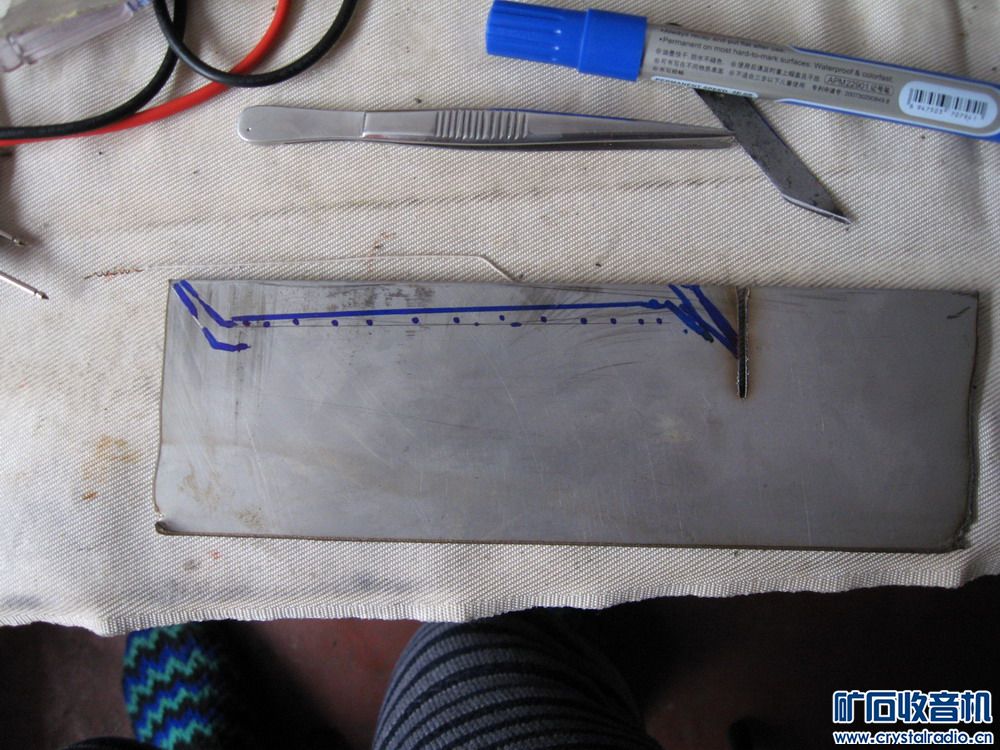

不锈钢板,2mm厚的!

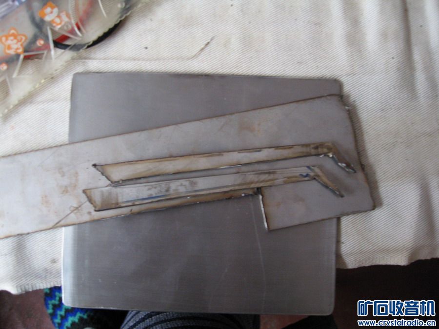

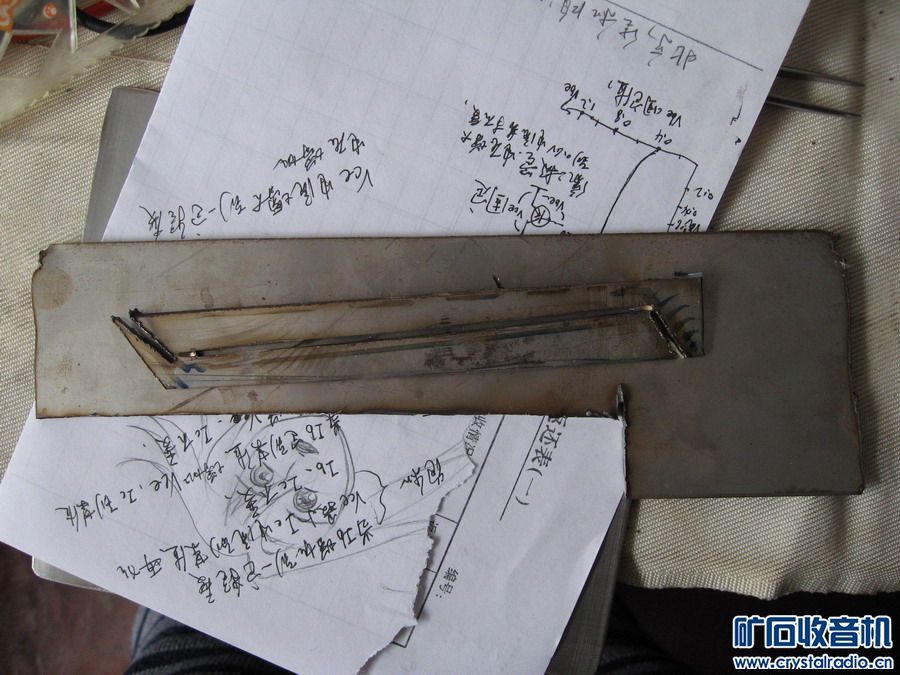

切成这样!

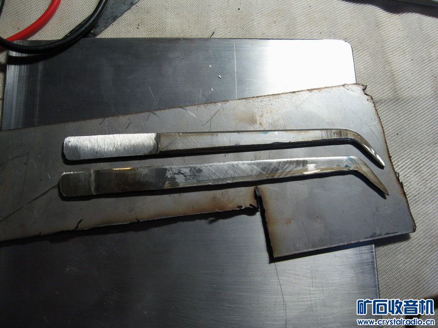

磨!!!!!!!!!!
焊,(手工电弧焊)
最后精磨,抛光。。。
就是这样!比买的好像要好点!

手捏的地方那些直线凹痕怎么弄得?
 楼主| 发表于 2011-12-6 19:14:53 | 显示全部楼层
回复 11# 爱玩的鱼
    我用角磨机切的,线XX那玩意没有,亚弧焊也没有,是电弧焊!
