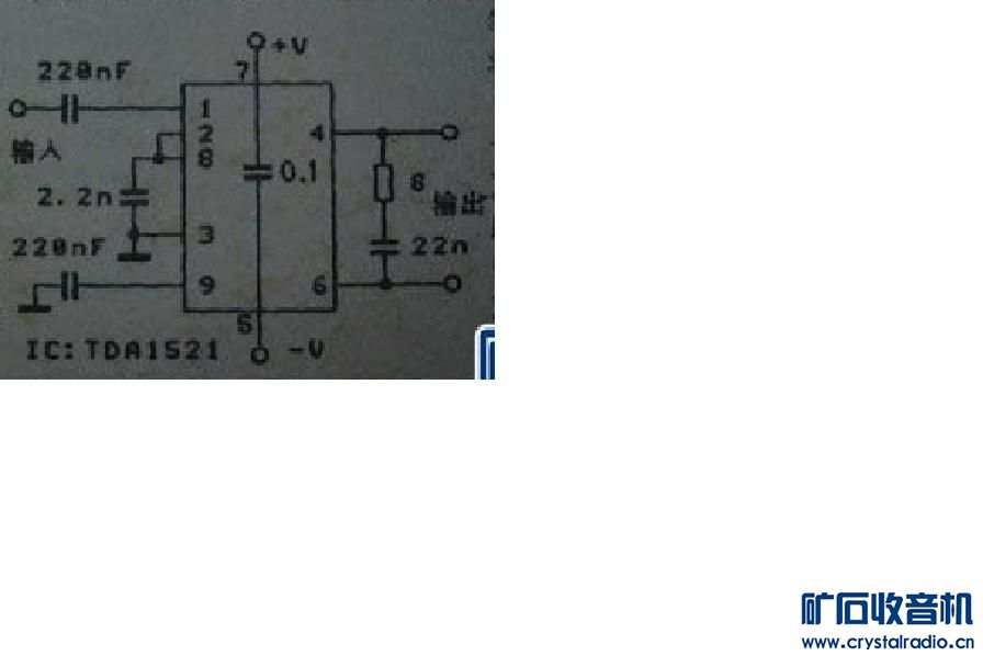

不错不错,个人提点小建议:
RCA座上最好不要串那个小电阻,有时可能会使音色发蒙发暗的,
如果确实需要串消振电阻可以在功放块的输入脚上串一只2-300欧的就可以了,大了不好。
 楼主| 发表于 2011-12-7 21:12:29 | 显示全部楼层
回复 18# 轻风
多谢版主。
 楼主| 发表于 2011-12-7 21:14:00 | 显示全部楼层
回复 17# szywang
我不明白你的意思。。。。。。。。

发表于 2012-12-22 14:51:36 | 显示全部楼层
mwd 发表于 2011-12-6 22:31
同求!!!!!!!
如图
也是本坛上寻来的,但记不起贴子出处了---感谢原文作者和原贴LZ!
发表于 2012-12-22 14:54:19 | 显示全部楼层
