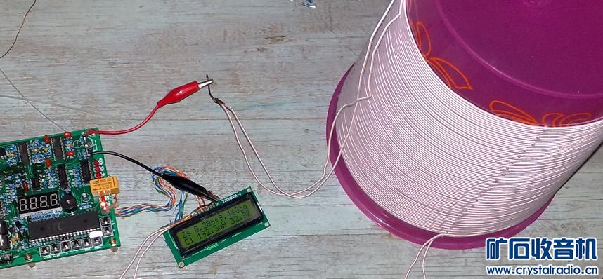

有一段时间没有玩Q表了。
重测垃圾筒线圈,Q值不减。
900kHz,Q=1750
电感量192uH,7.8kHz时,Q只有33

回复 1# xjw01
    现在高Q线圈向小型化发展,2.8米175股加磁环Q值可达1142,节约多了。
发表于 2011-12-5 09:03:11 | 显示全部楼层
见到饭盒,呵呵,没合适的外壳的时候,我也也常用饭盒
发表于 2011-12-5 10:10:25 | 显示全部楼层
又见超高Q线圈
发表于 2011-12-5 10:12:04 | 显示全部楼层
制作超高Q线圈也是一种有趣的玩法

自制的Q表哦,有电路图及制作资料吗,能共享否?
发表于 2012-4-29 16:34:05 | 显示全部楼层
置顶帖中有的。
http://www.crystalradio.cn/thread-184242-1-1.html
