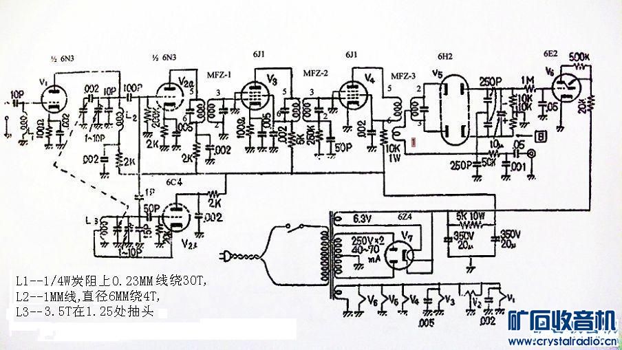

     1.电子管:ECC85(高放,混频),6C4(本振),6K4(中放),6H2(鉴频),6N2(电压放大),6P1(功放),6Z4(整流)。
     2.其它元件和材料:空气四联(只用FM联),中频变压器一套(本坛张师傅处购),阻容元件若干,度银铜线一段,口型或U型铝合金料一段。

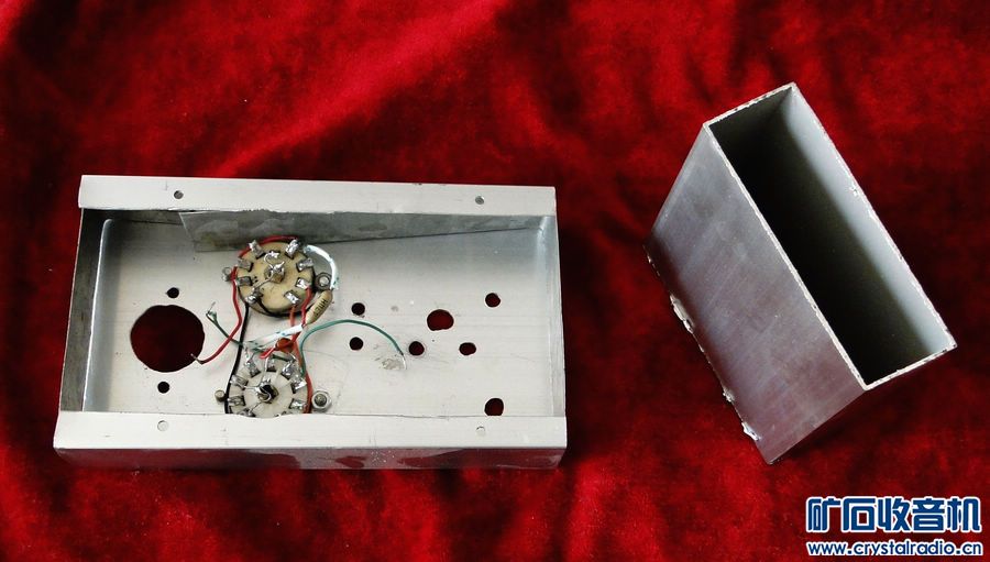

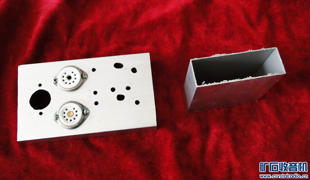

     2.高频头制作:
      找一口型或U型铝合金料,加工成如下图所示。并打好电子管座,中频变压器和空气四连所需的孔洞。
         本振线圈制作:用1mm度银线在6mm钻头上饶3圈,脱胎后拉伸保持间距1mm,并在1.25圈处抽头。
      混频线圈制作:用1mm度银线在6mm钻头上饶3.5圈,脱胎后拉伸保持间距1mm.

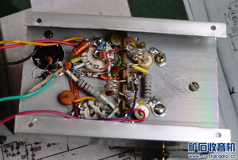

          焊架是自己做的,有成品更好。

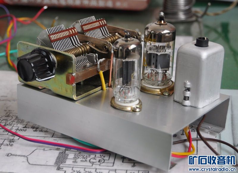

      将电子管座,中频变压器和空气四连都固定在铝合金底台上,将焊架固定好,就可以焊接元件了。焊接时先装本振,确认无问题后,插上6C4,接通电源进行调试。将空气四联全部旋进(低端),频率计探头放在本振线圈处(靠感应),调线圈间距是频率计显示为98.7MHz(我没调到98.7MHz)。将空气四联全部旋出(高端),频率计探头放在本振线圈处调与线圈并联的微调电容,是频率计显示为118.7MHz.如有问题应查找原因,排除故障后再装混频和高放。
         装好后的高频头如下图:

       所有部件安装完毕后确认元件安装正确,无错焊虚焊和漏装,插上电子管接通电源,无冒烟打火现象,预热1-2分钟后开始调试。将高频型号发生器频率选在10.7MHz处,将探头放在电子管栅极,由后往前调整中频变压器慈心,先次级后初级,是喇叭声音最大。或用万用表测试6H2上10微法电容电压为最大。接好天线,旋转空气四联应能听到广播声。然后再回调一次使声音最大好听。至此粗调完成。
        六。试听感受:
       此机由于高放和混频用了ECC85管,本振用美国6C4管,高频头灵敏度高,普通收音机收不到的弱台,此机都能收到,底噪非常小,无台处非常安静。总之,音量明显增大,话音清晰,清澈,圆滑,好像在大礼堂听广播一样。另外,本打算中放管用6AU6管,由于时间来不及,赶来参赛。此机如用扫频仪等高档仪器调试一遍,效果可能还好。

RE: (参赛)电子管FM收音机的业余制作
补发电路图:
 楼主| 发表于 2011-12-4 19:36:33 | 显示全部楼层
回复 2# 6.3v
      若要求不高,可用国产管代用。调试仪器最少也得频率计。

        说一下高频头底台制作,前面图没发上来。好多坛友制作高频头苦于底台不好做,有些是用铁皮砸的,有的是用铜板做的,我也用铜板做过。总觉得光洁度不好,不美观,经观察用铝合金比较好,我用的是口型铝合金,高是25mm,皮厚1mm,业余条件下有个手摇钻也能开孔,加工非常容易。再就是焊架制作,我没现成的,只有DIY,用0.3mm铁皮或铜皮剪成如图形状,用铆钉钉在1mm胶木板上即可。
