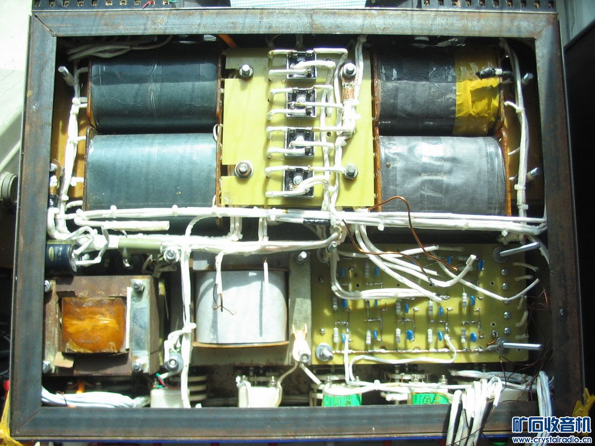

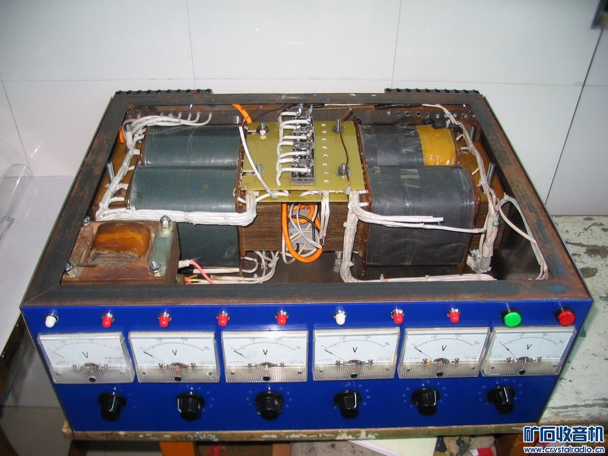

低压和中压阻流圈部分。阻流圈400MA 20H。
 楼主| 发表于 2011-12-14 18:16:02 | 显示全部楼层
已经完成的低压和中压阻流圈部分
 楼主| 发表于 2011-12-14 18:19:51 | 显示全部楼层
竖着看已经完成的低压和中压阻流圈部分
 楼主| 发表于 2011-12-14 18:21:58 | 显示全部楼层
高压阻流圈部分
 楼主| 发表于 2011-12-14 18:23:58 | 显示全部楼层
已经完成的高压 低压和中压阻流圈部分。
发表于 2011-12-14 18:27:28 | 显示全部楼层
 楼主| 发表于 2011-12-14 18:30:18 | 显示全部楼层
四个整流桥不需要散热么?
bjadsl 发表于 2011-12-14 18:27
    都是10A的桥 每个用到的电流不到1A。没有问题。

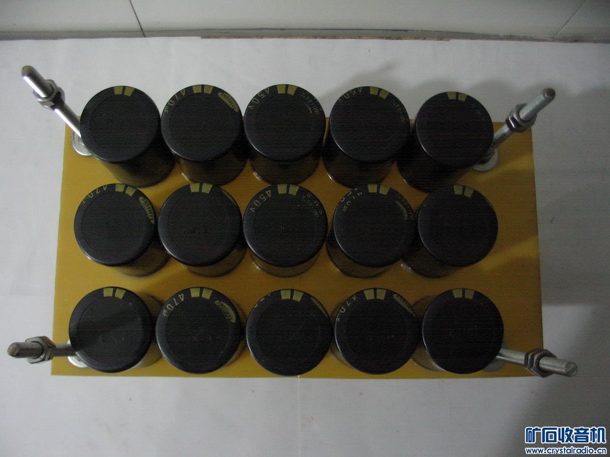

高压滤波部分。1
 楼主| 发表于 2011-12-14 18:36:58 | 显示全部楼层
高压滤波部分 放上电容的样子。
 楼主| 发表于 2011-12-14 18:38:34 | 显示全部楼层
高压滤波部分 放上电容的样子 反过来看看。
 楼主| 发表于 2011-12-14 18:40:02 | 显示全部楼层
高压滤波部分 放上电容的样子 在反过来看看
 楼主| 发表于 2011-12-14 18:42:05 | 显示全部楼层
焊接完成的高压滤波部分
 楼主| 发表于 2011-12-14 18:45:15 | 显示全部楼层
安装完成的高压滤波部分
