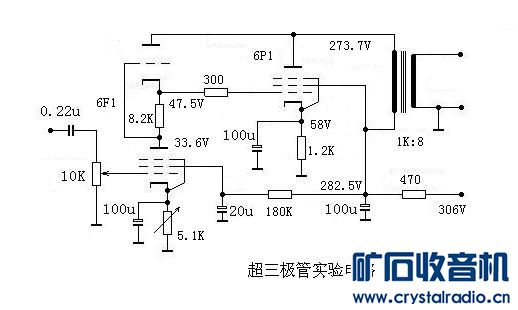

受K兄的启发,昨天下班回来临时搭了一个简单的超三电路,与K兄的电路基本一样,使用的管子为6F1+6P1、6P14、6P15等,效果如K兄所说确实不错。
明显的感觉是声音悠扬了一些,细节清晰了一些,解析度高了一些......一些一些,总之就是那么一些些。
在实验中的一些收获和认识。
1、对输出变压器进行互换对比,1)、5.2K:8Ω单端牛,2)、1K:8Ω单端推挽牛,
                                  低音:  感觉重一些。   达到30Hz,瞬态好些。
                                  中、高音: 都不错。   推挽牛稍好。
                           音量开大 失真度: 小。        稍大。
                                  输出功率:都不大。  稍大。
2、音量电位器不能用的太大,20K一下,否则容易产生自激。
3、电路互相牵连,调整稍显麻烦。
由于是临时搭的电路,没有仔细进行调整,各方面都没有进入状态,电路图及参数不好发上来,以免误导他人,以后实验成熟了再发电路、参数。
发表于 2011-12-3 11:38:37 | 显示全部楼层
那个单端推挽牛是怎样子的?先把电路形式发上来吧,参数稍后发好了
 楼主| 发表于 2011-12-3 12:08:32 | 显示全部楼层
回二楼老兄:单端推挽牛的初级是一个绕组,阻抗1K,EI片对插的那种。
电路图不在电脑上,等画好后再上传。

 楼主| 发表于 2011-12-3 16:28:26 | 显示全部楼层
回复 6# 进修
    电路来了,这是实验后的现状,到目前为止,除了音响效果明显外,其它都未达到要求,所以数据无效不要仿制。
发表于 2011-12-3 21:34:47 | 显示全部楼层
怎么回事?

 楼主| 发表于 2011-12-4 08:34:38 | 显示全部楼层
怎么回事?
儋耳 发表于 2011-12-3 21:34
   儋耳兄, 什么怎么回事呀?
