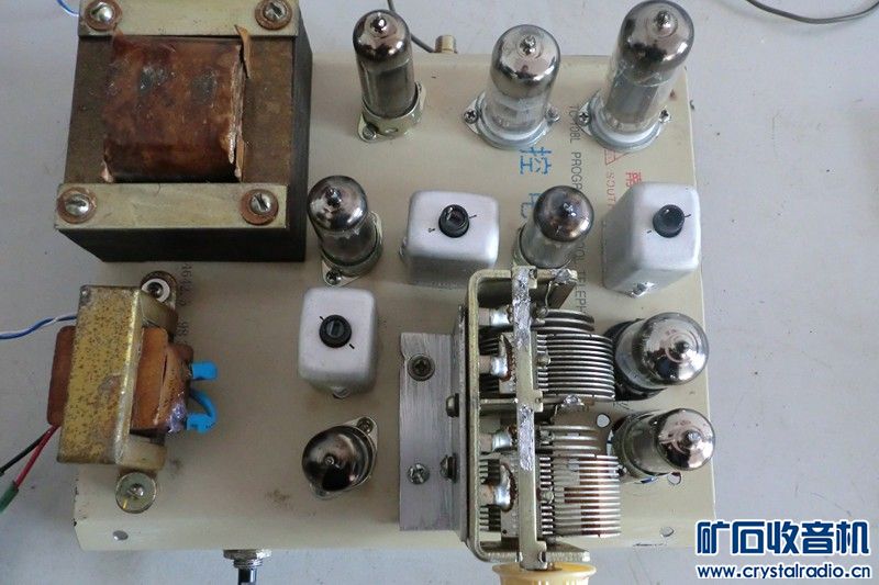

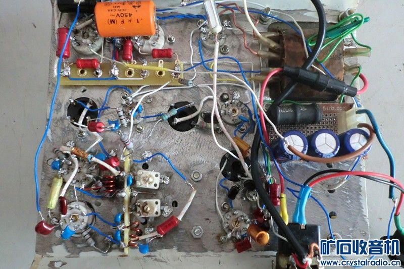

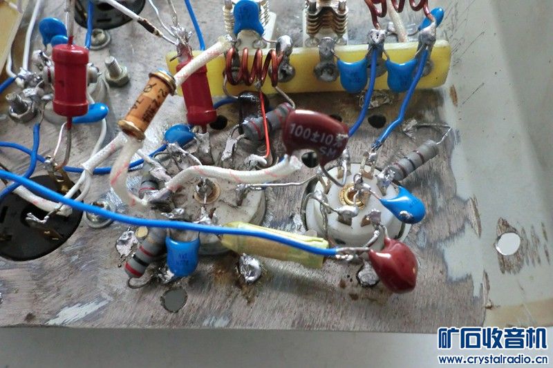

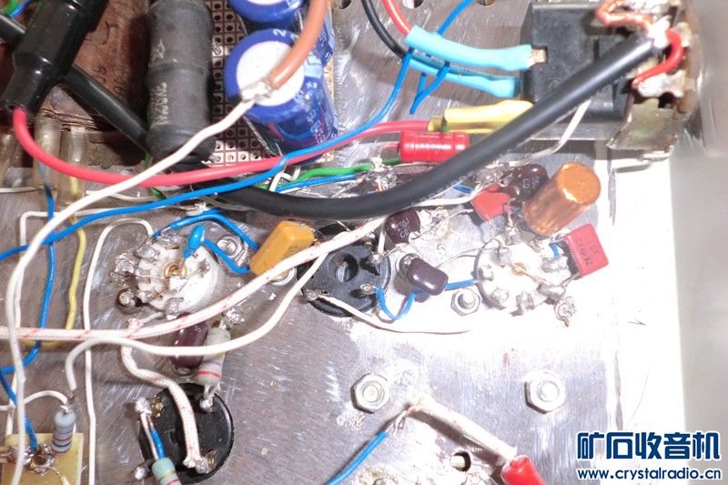

CIMG0325 (复制).JPG CIMG0326 (复制).JPG CIMG0327 (复制).JPG CIMG0328 (复制).JPG CIMG0333 (复制).JPG CIMG0332 (复制).JPG CIMG0331 (复制).JPG CIMG0330 (复制).JPG 经过好长时间的制作完成了一部电子管的调频机但是有问题
1:声音小(中放部分调试时声音很大)
2:有嗡嗡声
用到的电子管是6AU6\6N3\6BA6\6H2

发表于 2011-12-3 21:01:39 | 显示全部楼层
恭喜。
线有点乱?
高放、本振级没有调试好?

发表于 2011-12-4 18:11:43 | 显示全部楼层
有电流声 低放部分注意要一点接地, 形成地环路就有翁翁声!
声音小可以试调一下第一级中周看看!

发表于 2011-12-5 19:18:57 | 显示全部楼层
本想给你一点意见的!但只恁你的几个字实在难于掌握实在情况!
老兄可否详细说明一点?频率复盍如何,现在能收到多少个台?自己嘗试调校各个中周没有?
天线是否接收能力没问题的等等....
当你发帖寻求協助时,必须要详细把你的情况说明清楚一点!懂吗?

 楼主| 发表于 2011-12-6 08:28:26 | 显示全部楼层
各项数据:整流后电压是115伏,6H2的电解两端电压是11伏。第二中放的阳极电压90伏,第一中放的阳极电压76伏,6N3的一半本振阳极电压102伏(6角电压),4脚电压110伏,阴极电压是4.3伏。高放6AU6的阳极电压99伏,阴极电压是7.9伏。
覆盖频率是高端三个台,中放调试时声音很大,
天线是1米长软线
发表于 2011-12-6 17:34:23 | 显示全部楼层
"中放调试时声音很大"
对这句话不解!既然声音可以调大的,还有什么问题?
鉴频电容有11V电压输出已很正常了!
把本振及谐振线圏用手压短小小去复盍低端电台。
天线可以加长到去10-20呎来加强灵敏度!
