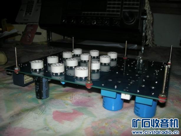

昨天下午收到快递公司送来的HI-DIY兄的J12--PCB及部分选购元件(有些元件是小生自备的)。其PCB板及元件的很酷,其PCB及零件的蓝色基调是我的永爱。废话少讲而直接开焊,哈哈
上图为证------其焊好后有点像“美国费城的城市规划浓缩板”。呵呵    在此先感谢HI-DIY兄为玩家提供的精品。
(北京今天有雪,光线太差,其图片不清楚,不好意思呀)

12个6J1 ...  什么电路啊

12个6J1 ...  什么电路啊
海河 发表于 2011-12-2 22:27
谢谢关注并回复:海板
如下是 HI-DIY兄所介绍的
1、管子:6J1和6J2;
2、线路:甲类单端推挽,具体而言:(1)电压放大:SRPP;(2)功率输出:WCF(并管);SRPP+WCF。
更多介绍在此http://www.audiofans.cn/thread-5615-1-1.html

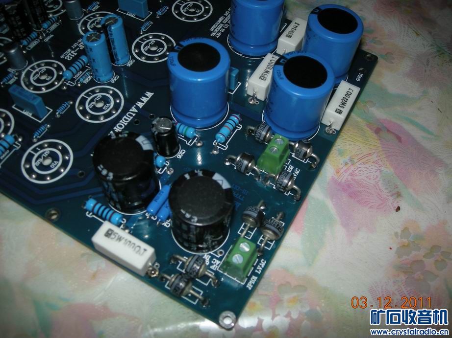

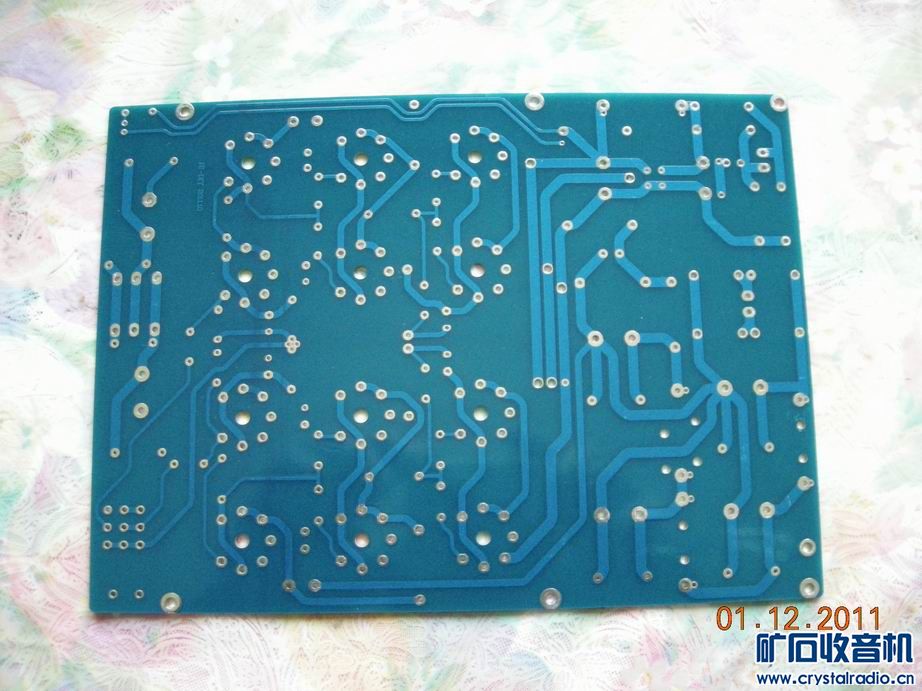

1、当PCB有关配件到手后,首先对其数量进行核实而减少纠纷。并PCB的正反面拍照存档备查之用(全部焊全后复核之用---非常必要)。如图示
2、用酒精棉对PCB双面进行清洁并根据零件的高度安装其支架。如图示
3、用一个小盒子放置其阻容元件并分类排序,要对全部阻容元件进行数值的实测而确保万无一失,否则焊后再测会很烦地。
4、元件焊接要根据其特性及体型由低向高、先小后大、先贴片后插件、(另图示)先电阻后电容、先(轴向)阻容后(立式)、先正面后背面。
   建议其焊接元件突出其层次感,突出主题彩色基调,突出把玩胆机的品味。如图示。有人会说--“什么呢”小生回答:“不为什么,更说不清楚,只是个人的习惯吧”
   A、第一层胆前输入级的阴极电阻由于低压可采用1/4W的金属膜并可紧贴PCB最好先焊。其PCB背面放在最后全部剪脚补焊成圆点状。
   B、第二层胆前各级的屏级电阻属于高压一般采用2W上的金属膜并与PCB保持一定高度而便于其散热。(如用其元件脚距内的1--2MM竹板为标尺而保持高度的一致性)
   C、由低向高焊接的唯一好,可避免高位元件被焊枪误伤而烦恼。呵呵
