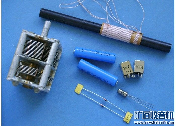

主要元器件如图2所示:晶体管采用3AG1E, 放大倍数120穿透电流 0.1mA;二极管 1N34A;双连 360/150;磁性天线 10x140, L1 52圈 离地端12圈抽头接再生, L2 6圈;震荡线圈LTF2-3;中周 TTF2-9;电源为7.2V (10440充电电池两节3.6V/600mA)。 TP201106_Fig2.jpg

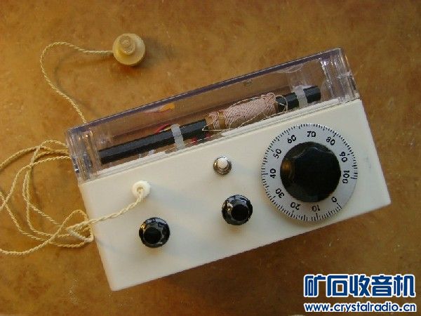

双连,电位器,电池,开关,耳机插座都固定在机壳上并通过接插件连接到主板(图4)。耳机为晶体耳机与输出变压器的初级并联连接在电路中。 TP201106_Fig4.JPG

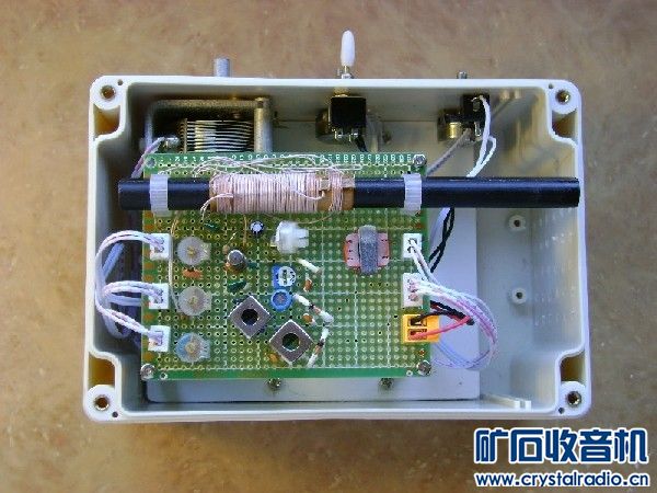

图7所示为整机装配。另外的几张为整机的外观图。 TP201106_Fig7.JPG TP201106_Fig9.JPG TP201106_Fig10.JPG TP201106_Fig8.JPG TP201106_Fig11.JPG

本机的收听效果还是很满意的,无论灵敏度和选择性都明显高于636 或68-1类型的单管机,只是在收听本地强台的时候音量不如后两机大。在连接了电脑音箱收听时,音质以及音色都与其它高放来复低放的单管机一样,本地强台听不出有什么失真。
