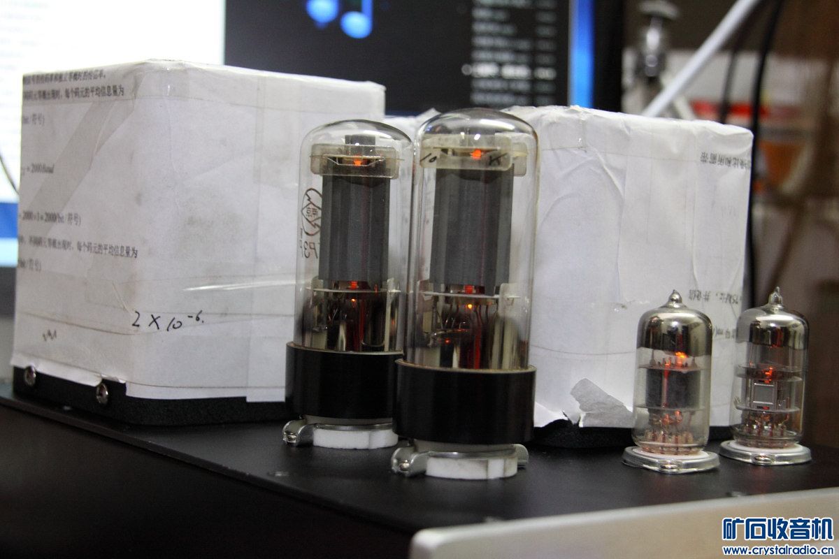

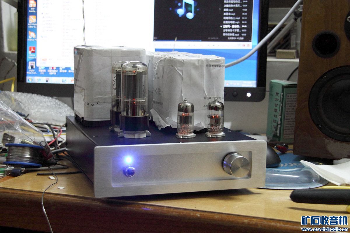

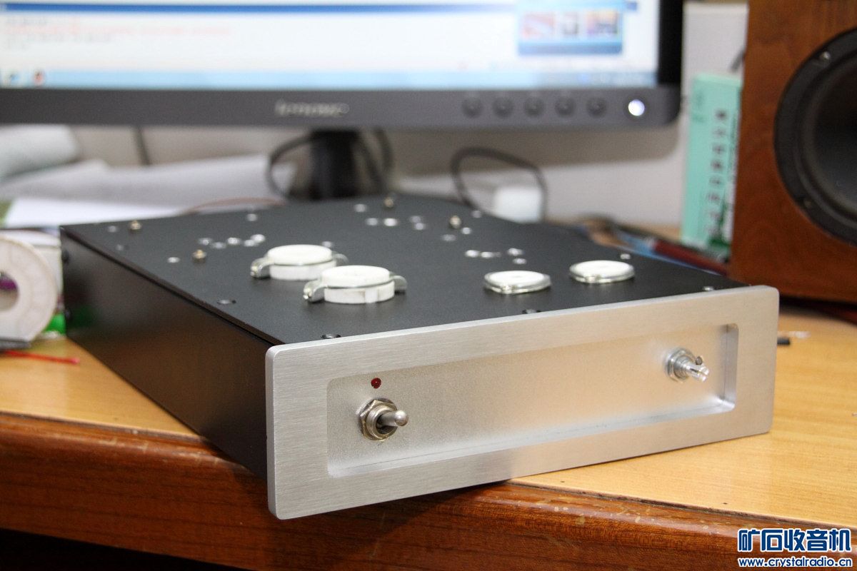

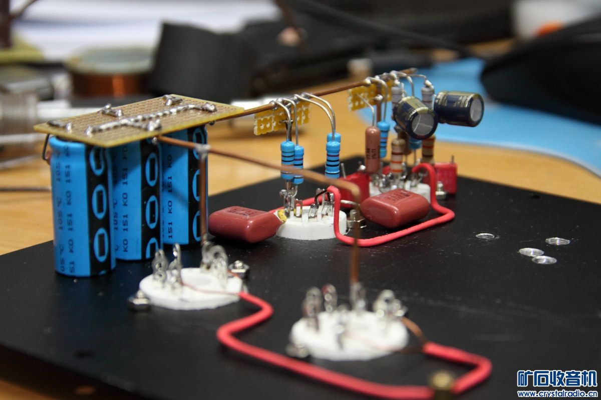

因为头衔级别问题,无缘矿坛DIY大赛,但是!做为版主也要以身作则,虽不能参加比赛,只好在场外做表演凑热闹,今天发个帖子就当也来比赛了

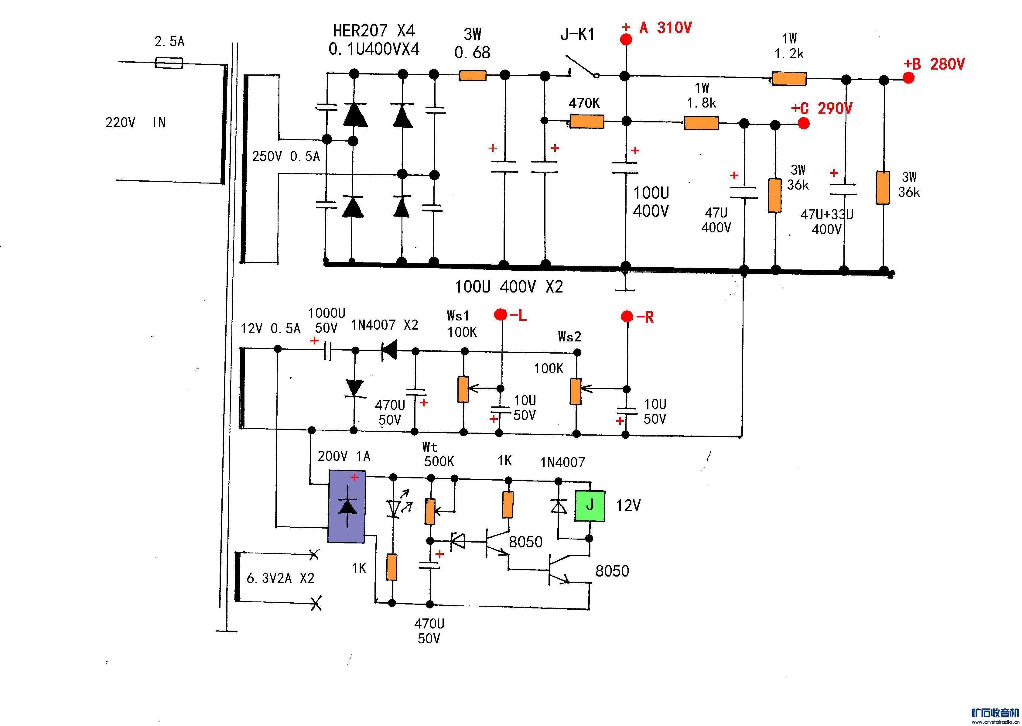

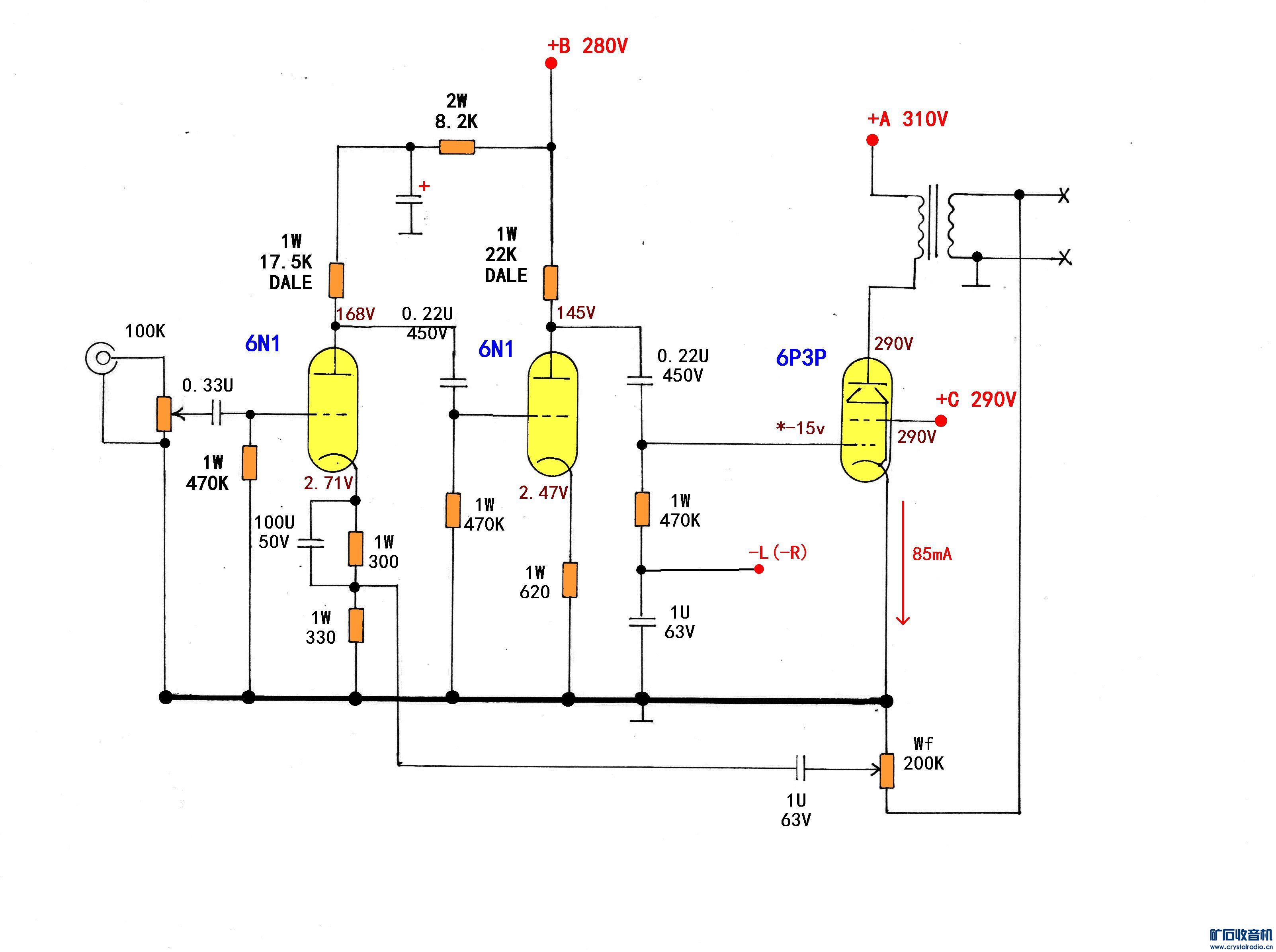

   6P3P甲类功放基本上大家都做腻了,电路也无非这般如此,但是DIY的精神就是开心为主,所以本人还是再炒6P3P的旧饭。这次的电路形式依旧是我自己关起门来瞎想,电路图见后面的图片,电路才用6N1进行了两级放大后给6P3P做甲类输出,6N1第一级主要做电压放大,第二级做推动,这次我用两级放大的原因在于我觉得很多常规的一级电压放大形式在总体声线上有点内虚,总感觉高音飘渺低音没有底气(个人感觉),经过N多时间的乱想以及和本坛海河版主的探讨之后,我觉得照成这些感觉的主因还是一级电压放大驱动形式的本身输出特性引起,所以此次DIY大作就是要看看这一结论是否站得住,也就因此有了这个电路。
   都是道上中人,看了电路大家都明白的,不说了 上图

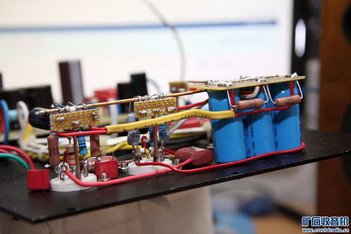

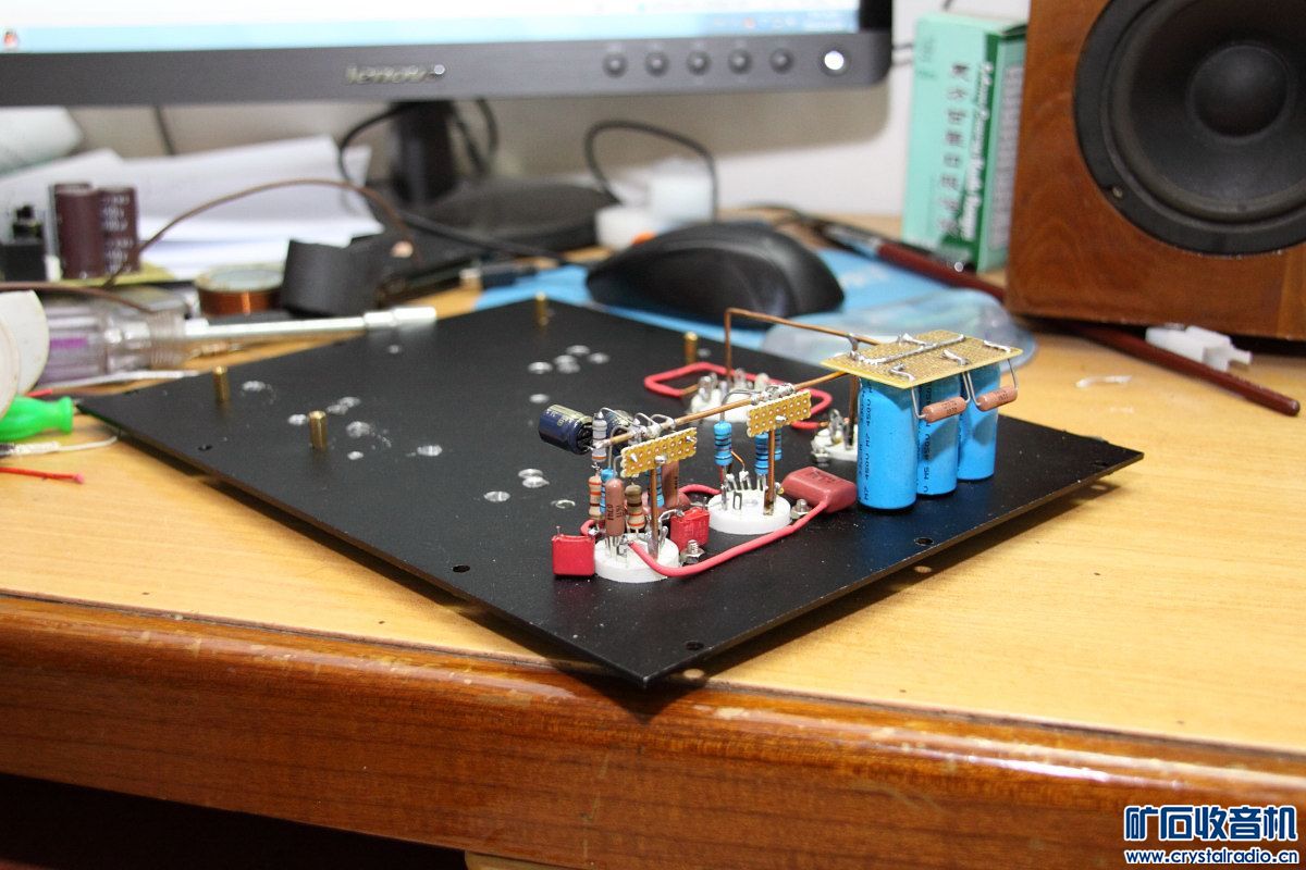

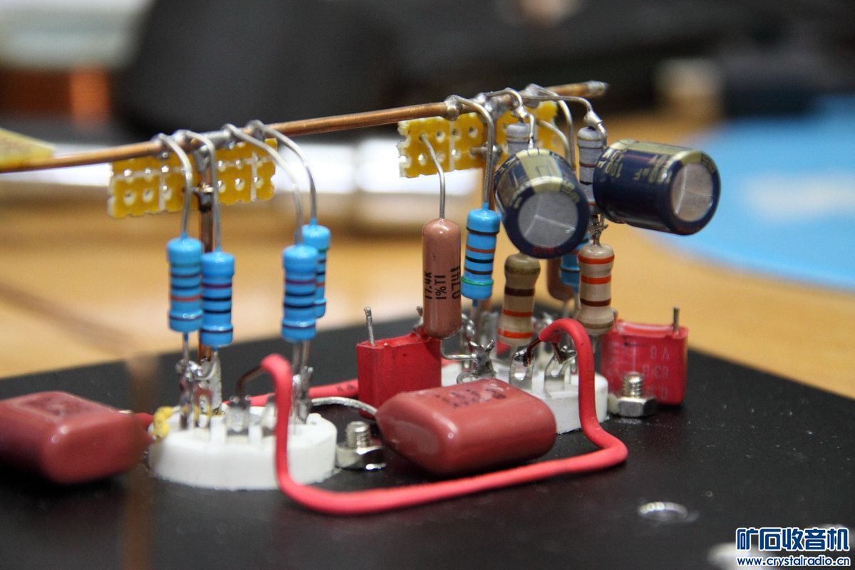

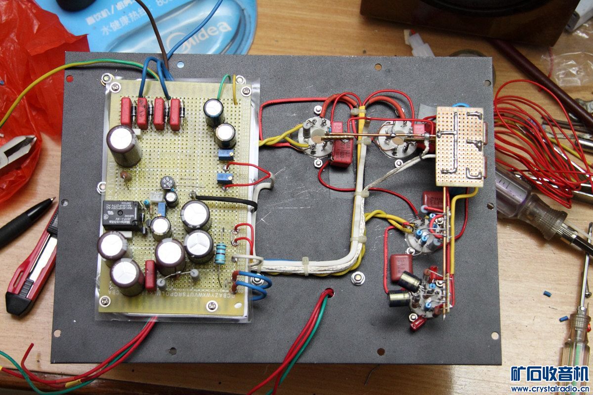

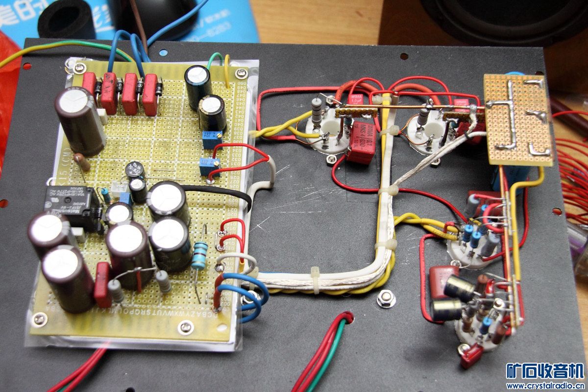

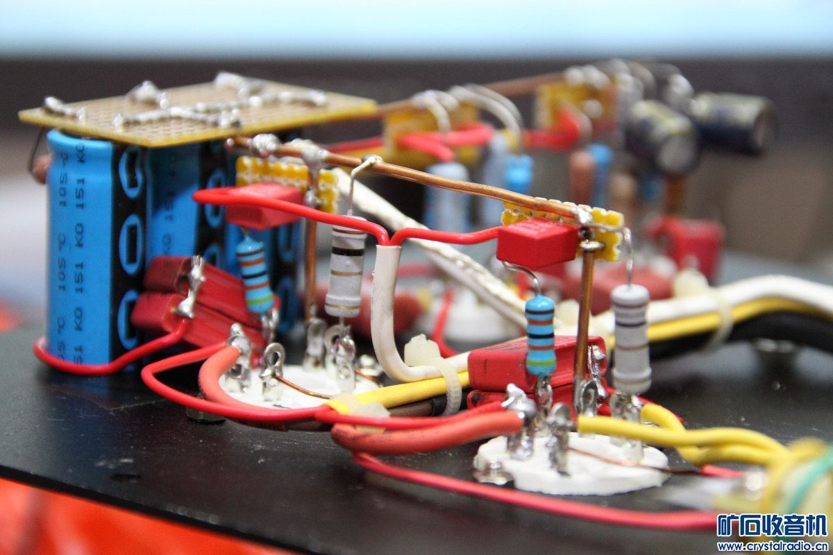

发表于 2011-11-30 20:16:09 | 显示全部楼层
布局太凌乱,用接线架比线路板美观的多,也不易跳火

一直闷头造机 ,不鸣则已一鸣惊人啊!!
固定栅压电路就定位 机器的高端品质!  小小建议,适当下调 6P3P 负栅压,-15V有些低了,试试-10V左右
发表于 2011-11-30 20:58:34 | 显示全部楼层
苏-27 发表于 2011-11-30 20:16
    看似乱而已,实则是很有章法的啊~
 楼主| 发表于 2011-11-30 22:10:33 | 显示全部楼层
苏-27 发表于 2011-11-30 08:16 PM
    还望大师详细指点一二,让学生顿开一下,
发表于 2011-11-30 22:17:12 | 显示全部楼层
两个功率管是不是靠的太近了点?

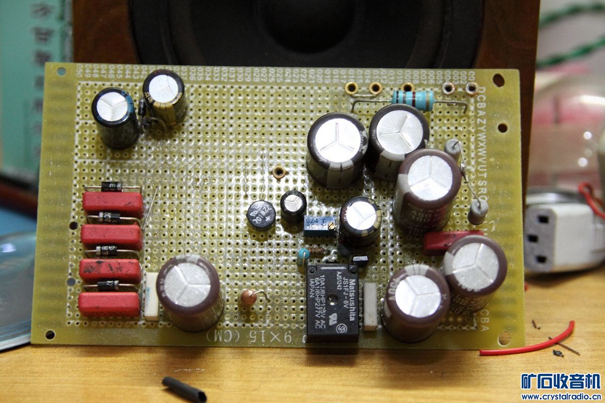

发表于 2011-11-30 22:18:06 | 显示全部楼层
电源很复杂,不用洞洞板怎么办?
 楼主| 发表于 2011-11-30 22:28:32 | 显示全部楼层
回复 7# daweiqin
    地盘就这么大,没办法了! 各种管子刚好入位
 楼主| 发表于 2011-11-30 22:31:34 | 显示全部楼层
回复 8# fzh547611
    确定线路后将相邻的焊片处理掉,绝缘强度800V不是问题, 做这个350V顶天的电路不是问题,已经实际测算过了才敢用洞洞板的

发表于 2011-12-1 10:58:57 | 显示全部楼层
高压电路还用到0.33欧的保险电阻,功率管固定栅负压,管座由里往外安装比较好看一些。

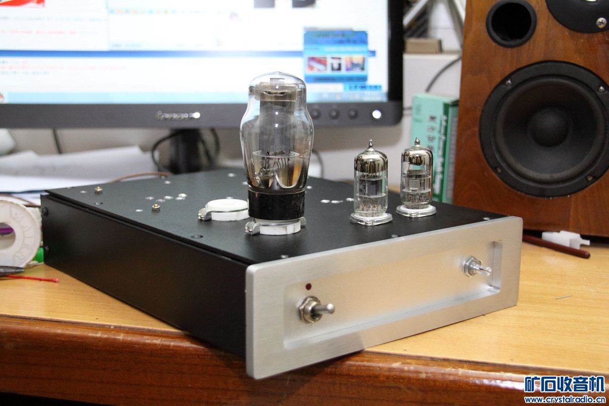

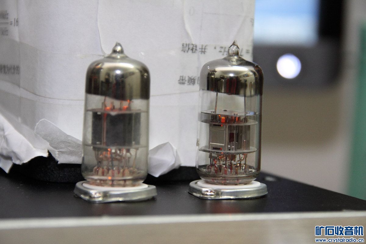

发表于 2011-12-1 14:38:27 | 显示全部楼层
看照片有6N2呀,图里边全是6N1呀:
