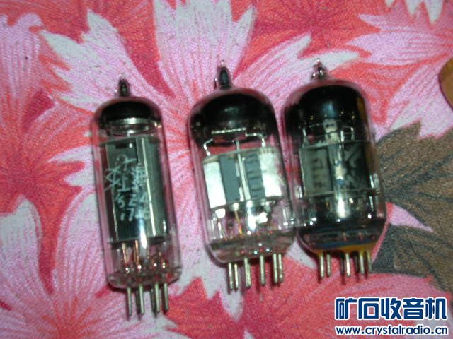

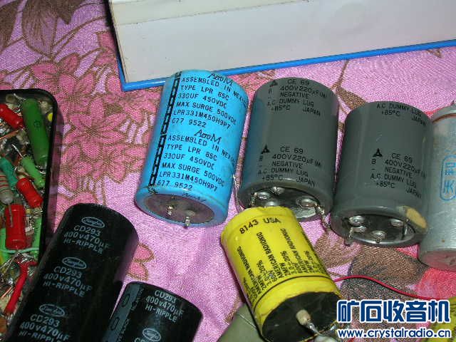

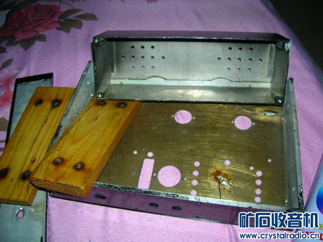

忘了介绍一下,本机是专为以前做的6P3P单端功放,而量身打造的6N1前级。 本机概念:为了使胆味更浓,大部分元件都采用80年代以前国产军级精品元件,尽量不使用国外进口元件!如图6,7。

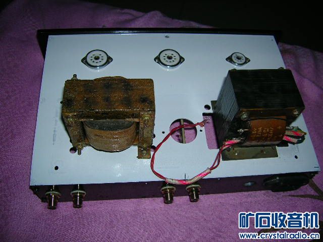

 楼主| 发表于 2011-11-30 01:59:41 | 显示全部楼层
遇到个问题,电源6.3伏绕组中间没有抽头,是否一端得接地?不接地行吗?有何区别?
发表于 2011-11-30 07:13:09 | 显示全部楼层
不接地不可, 一端接地就可以了, 中间抽头主要是给直热管用的.

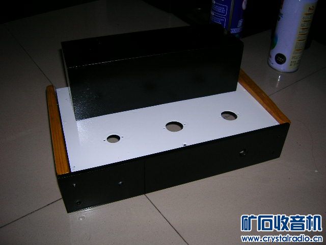

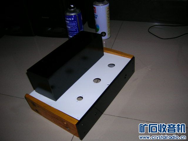

 楼主| 发表于 2011-11-30 12:53:07 | 显示全部楼层
