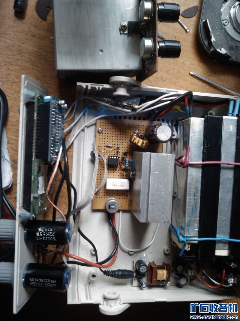

没有神马说的以图为证:
面板自己画上去的很难看别笑 用的两个泰格斯10-30V电源,一个做可调电源(已经改为10-32V),一个做两颗白菜的电源设置在24V.
10-32V-5.jpg 10-32V-1.jpg 10-32V-2.jpg 10-32V-3.jpg 10-32V-4.jpg 10-32V-4-1.jpg

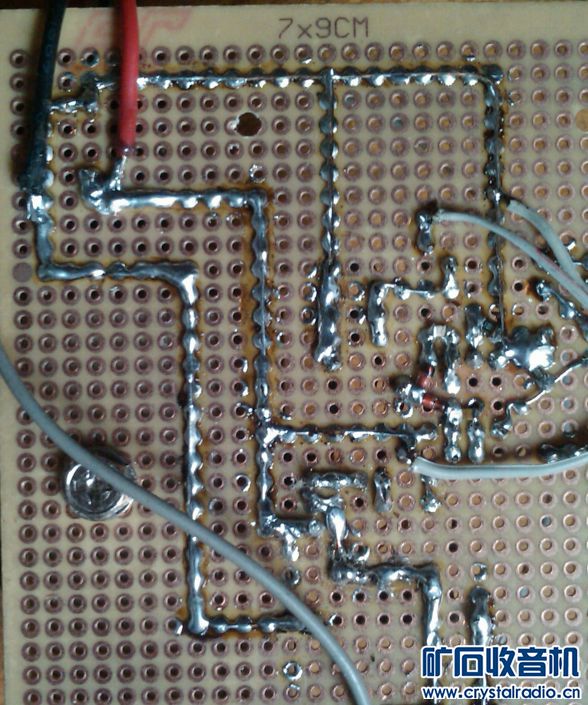

电路图如下:这个电路几乎是0压差,输入输出都是最高32.xV!这是由“一乐”论坛大侠“3AG1”设计的低压差充电电路改造而来!开始用的是Nmos,压差竟然达到4V,很不满意才参照大侠“3AG1”的电路改成Pmos,结果出乎意料的达到0压差!
用的这个电压跟随电路:高电压保护已经改为32.5V了,低电压保护不知道怎么改!就只能10-32V跟随了!

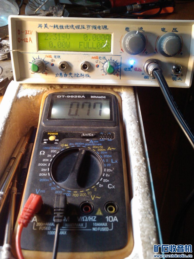

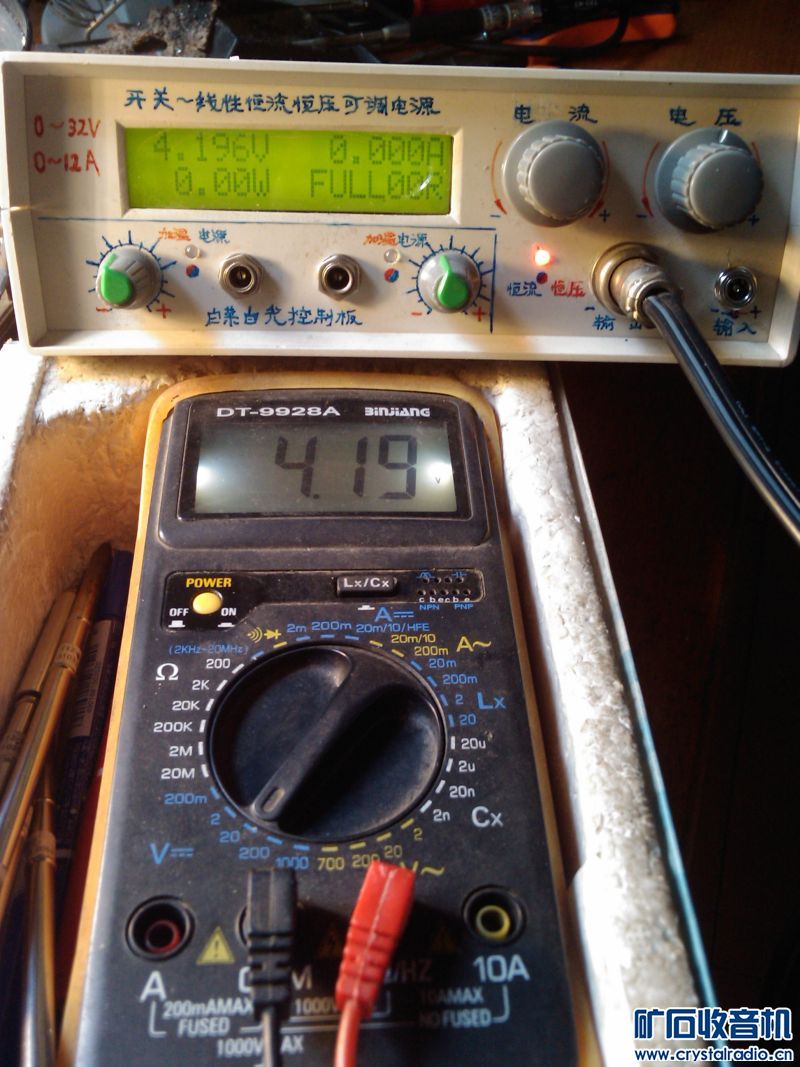

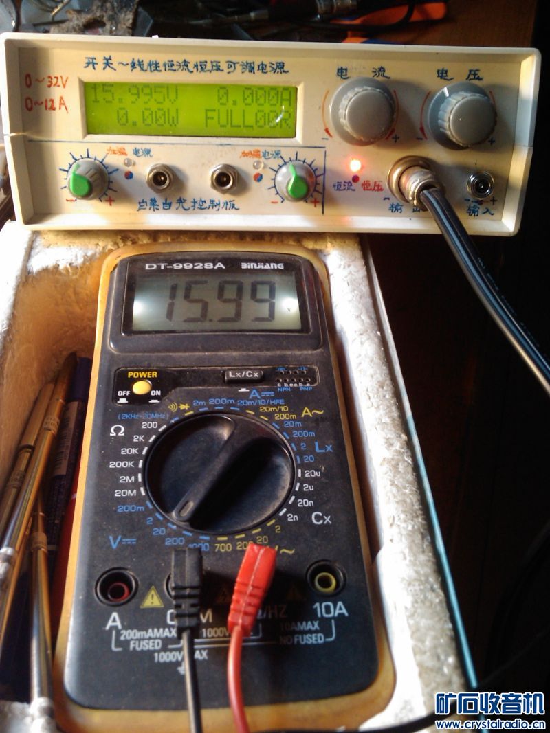

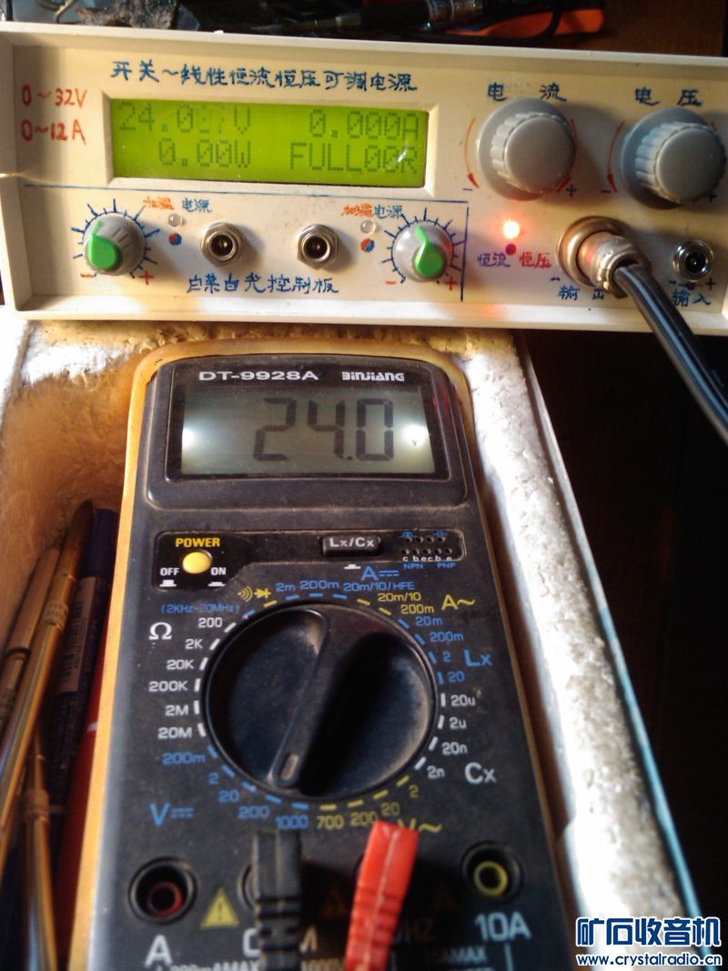

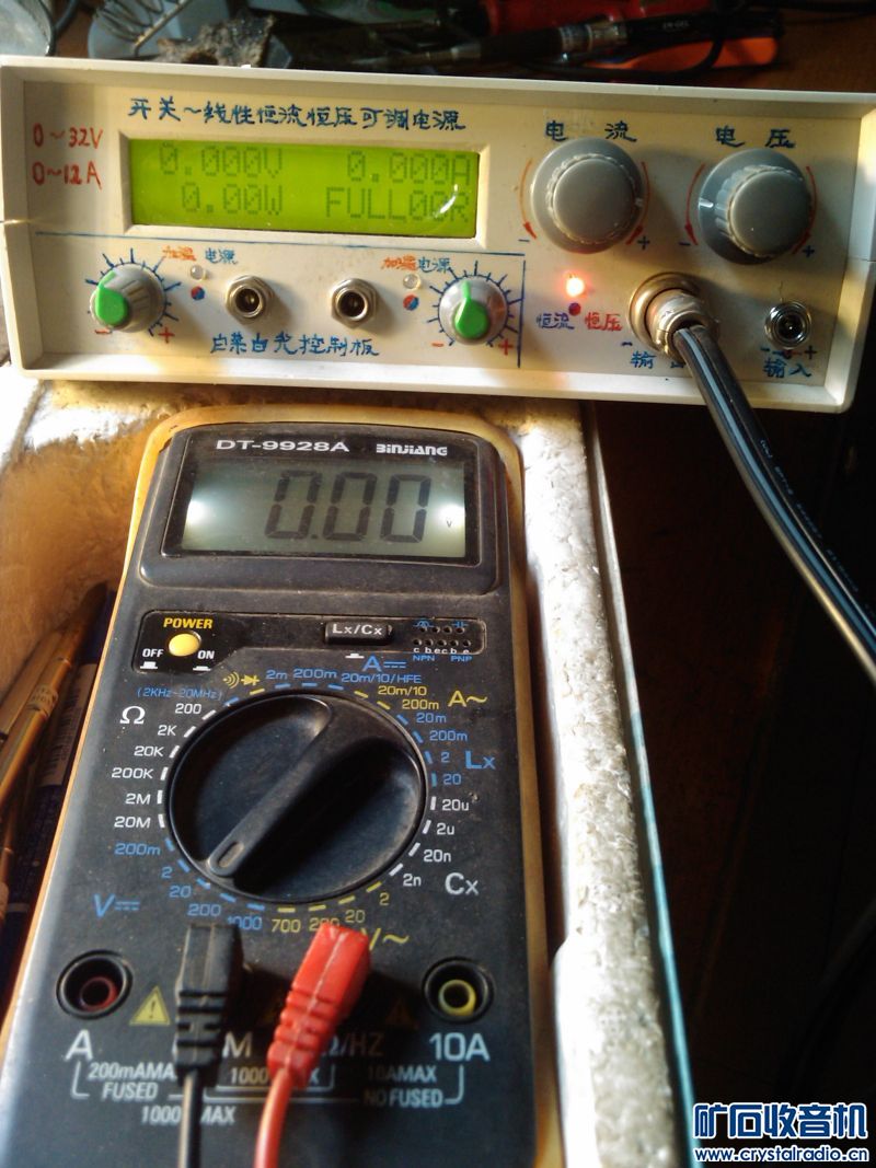

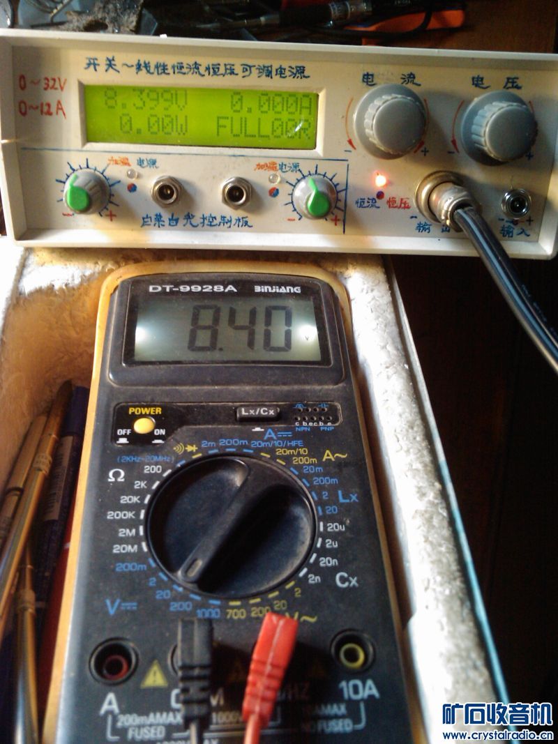

电压电流表头和万用表对比测量图:电压显示不错比较准确,电流显示就差多了!还是看图吧!
0V起调:
1.4V
0压差:输入输出都是32V
 楼主| 发表于 2011-11-26 16:31:11 | 显示全部楼层
继续:怎么发不了图了? 0.77ma.jpg 18ma.jpg

TB上买的!电流不准,而且跳动厉害!
还有测电流的图片,怎么上传不了了???

这个运放最高30V,我这个已经超了一点了,tl431最高36V,100V我不知道怎么搞了!

好象R1电阻小了一点。
