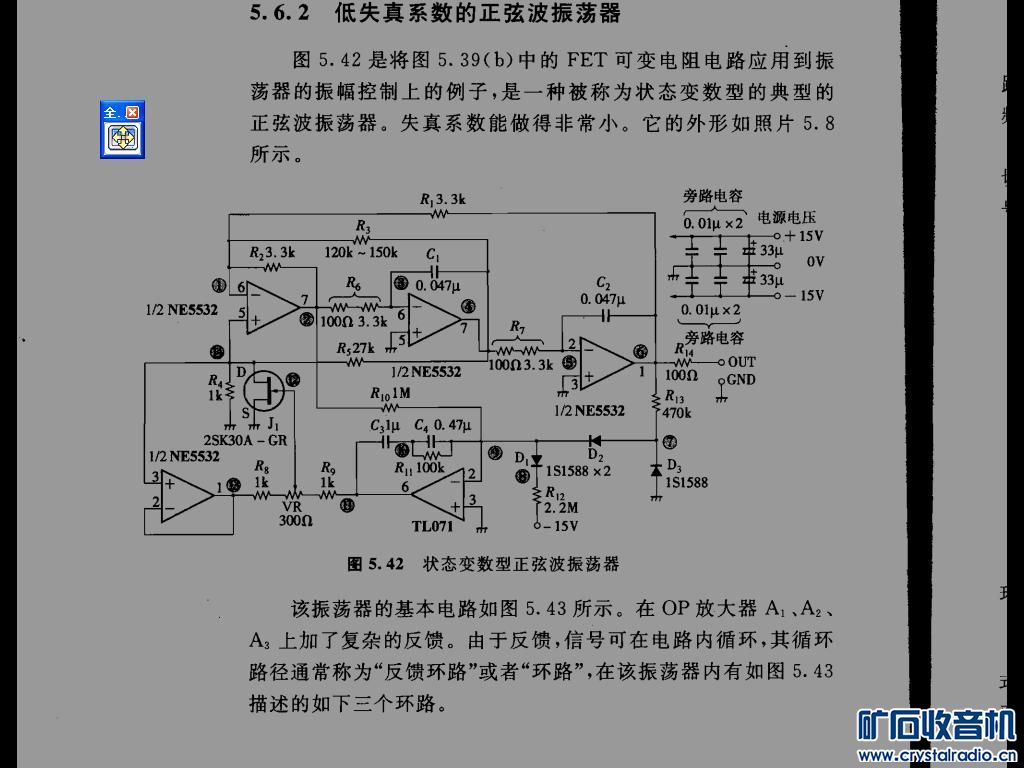

这个电路也是日本人做的。
书上给出的指标为:
实测振荡频率:995Hz
实测输出电压:7.04Vrms
实测噪声系数:0.000064%(-124db)
比你给出的那个电路图的指标高出了1个数量级还高。
0.0025% 对 0.000064% 指标高了39倍。

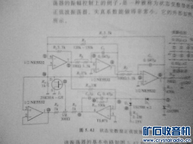

 楼主| 发表于 2011-11-26 13:54:39 | 显示全部楼层
看不清,看不懂
是不是日本人那本《晶体管电路》里面的?
tt7fans 发表于 2011-11-26 13:01
手机拍的比较烂。
书名是:《晶体管电路 设计与制作》 黑田 彻 著作的
我相信日本人不会造假。而且这个数据是实测出来的,不是理论算出来的。应该很有保证。
发表于 2011-11-26 14:17:30 | 显示全部楼层
天啊,  俺揉了半个小时眼睛还没看清楚。
   谢谢!!

发表于 2011-11-27 10:41:22 | 显示全部楼层
别拍了,我有电子版的: 178页.JPG
这是NJM5532的失真度
