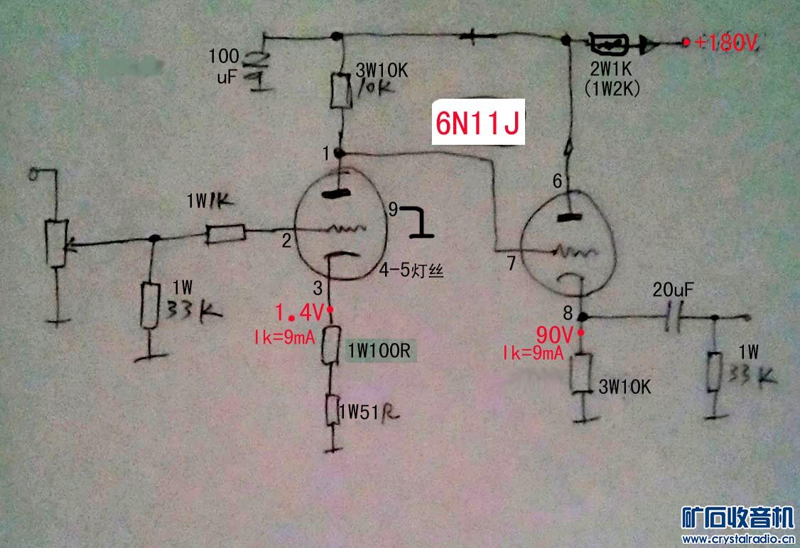

发表于 2018-12-21 18:09:01 | 显示全部楼层
这几天试验下面的图:
应证了我前面的回复,
网友们说的不错,
6n11屏流在7~9mA之间,屏压在80~90V之间的时候,
声音比较理想。
我这几天试验的时候,
就是把6n11的屏流和屏压
调整在上述范围内的,
这样出来的声音很好。
