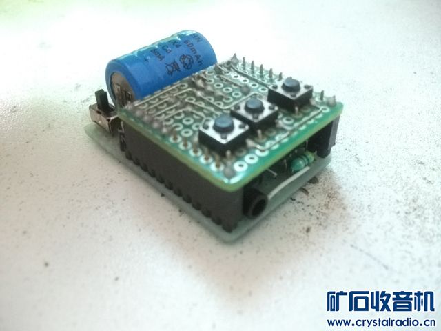

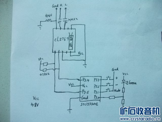

用stc15f104e和cl5767做的小巧的“随身听”收音机。
问题和设想:整机耗电约30ma,最好使用废旧的手机电池;另外cl5767没有音量调节,以后打算用tea5807。
补充:电路图里三个按键没有画上拉电阻,不用上拉也可以;用的是4节纽扣镍镉电池供电,有一个隔离二极管,当然用充电电池也是比较环保的;程序在这里: stc15-radio.zip (1.17 KB, 下载次数: 1161)

没有外壳,很危险啊,滴点水,不小心短路。。。
