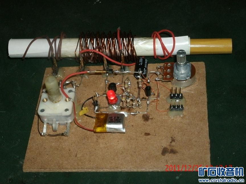

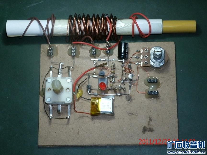

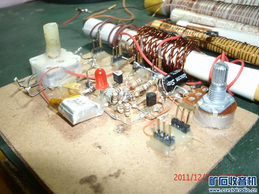

拆个玩具电机漆包线做天线,磁棒直径10MM120mm长。初级绕65T 次级6T.
收音机用空气双联,并联使用 约300P。
”单管“用MK484----其包含高放 AGC 检波,输出直接接150欧姆电话听筒。
因电流仅有0.3MA,所以电池直接焊接固定。
效果:第一版仅感觉调台分辨率低,有串台现象,而后改为改进版,解决调台问题。效果比我装的单管机效果好,音质也不错。收5个台。
以前装的单管机分不开的台现在井井有条,满意。
以上均为常见元件,一个半小时完成,简单动手做,成就感不错。可以留着用来校正单管机的调试工作。

双联不是空气双联,是有机双联,照片有证。
上改进版的
图片 003.jpg 图片 004.jpg 图片 005.jpg 回复 14# 锄禾
    上改进版 !
