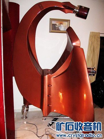

一些号角箱欣赏

回复 7# 王超
    乖乖,这应该都是国外的猛料吧.....太养眼了!!!!
