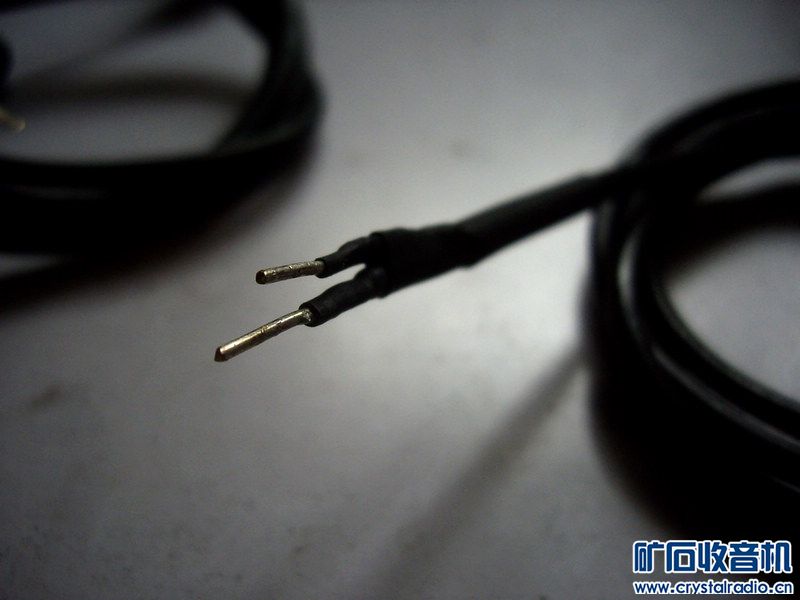

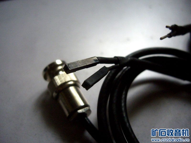

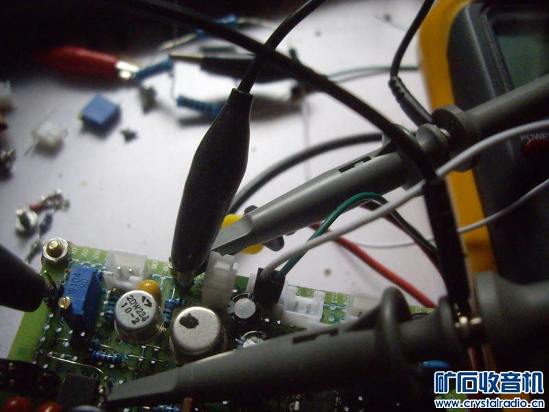

为了解决这类感应性干扰问题,另外做了几根较低感应的测试线探头:
这是用于5.08mm接线端子的探头,用的是两根1mm直径的镀银铜线:
用于排针的杜邦探头测试线:
用于接线柱的接线片探头:
用低感应探头测试电路:
显然,扫描线干净多了:
