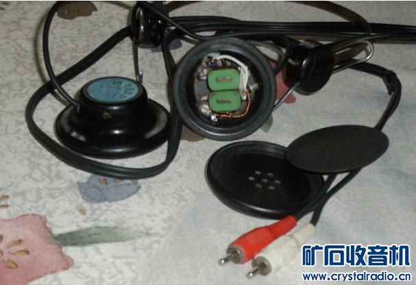

上个月打扫卫生,无意中找到一副旧耳机.看到这副旧的不能在旧的耳机我欣喜若狂,就像见到多年未见的老朋友.小学五年级那年,我迷上了无线电.那年月(70年)无线电零件特别不好卖.想装一台矿石收音机听广播,成了我当时最大的愿望.记得书店街有一家卖无线电零件的小商店,只要有空我就去那里看柜台里的矿石,电容,耳机,馋的直流口水.可惜咱没有钱.记得矿石8毛钱,可变电容5毛钱,耳机1.2元钱.共计2.5元,这在当时对我一个小学生来说可是一大笔钱那.没办法只有把家长给的零花钱攒起来,经过大半年的努力我终于如愿以偿.在老师的指导下,我上房顶架天线,挖坑埋底线忙的不亦乐乎.当耳机中传来清晰的广播电台的声音时,我心里了开了花.......
参加工作后,有了钱了如鱼得水,把大部分业余时间都用在上面了,直到现在.
我望着这陈旧的耳机,想着当年它时多么的辉煌.与现在的各种耳机相比它确实落伍了,可是它见证了一段难以忘怀的记忆和怀旧的心绪.我决定把它复活,让它重放异彩.于是我为它设计安装一台电子管前置放大器.没有电子管就到旧货市场"淘宝",工夫不负有心人经过大半年寻找我终于淘到了宝,电子管,变压器,电容等零件.(当然都是旧的拆机件)又经过大半个月的努力,这副沉睡30多年的老耳机又响起清晰洪亮歌声.我戴这它仿佛又回到了儿时的岁月中,怀旧的心绪在歌声中飞舞,享受在淘来的乐趣之中......

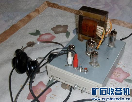

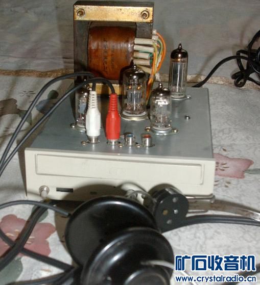

这台小前级,选用6J1.三极管接法,改善了三极管的频率响应。6N1采用阴极输出以增加推动电流。变压器用五灯收音机电源变压器。元件都是普通元件。机壳用旧电脑光驱改制。由于本机元减少搭棚焊接。灯丝线紧贴底板走。母线与底板之间有2厘米的距离,元件均焊在其上。(灯丝线在下是第一层。元件在上第二层)实践证明交流声很小,可以忽略。6J1屏压为120v左右,如相差太大可调整屏级电阻即可。阴极电压2v.6N1阴极电压80v,屏级电压250v。

真是美好的回忆.   电路图中6J1输入接脚1是正确的.可是画图不太正规. 初学者往往看不明白!
从70年坚持到现在.是名符其实的无线电爱好者!!
