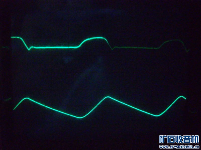

  未补偿时的100Hz纹波:
  X轴为2mS/div,Y轴上为5mV/div,输出纹波;下为500mV/div,输入纹波。
  可以看到输出纹波有3mVp-p的突起。
  补偿后的输出:
  标度同上。仔细测算上部扫描线中心位置的峰峰值距离为0.35mVp-p左右,折合纹波有效值为58.33uV。
  将信号拉宽:
  标度为X轴2uS/div,Y轴上5mV/div,下5mV/div。
  在输出纹波的曲线中,扫描线受背景噪声影响的宽度值大约为0.4分度,对于5mV/Div即为0.4mVp-p。扫描线无干扰的宽度大约为0.2分度;由于扫描线可以看成是直流背景,于是减去这个基底值即得到0.2mVp-p。0.2mVp-p值的噪声干扰,折合有效值约为0.2/6=33.33µVrms。

  0.35mVp-p值的100Hz输出纹波,折合有效值约为0.35mVp-p/6=58.33µVrms,对于主输出电压24V,相当于2.43ppm,或-112dB。
  0.2mVp-p值的噪声干扰,折合有效值约为0.2/6=33.33µVrms,对于主输出电压24V,相当于1.39ppm,或-117dB。
                                     __________
  纹波与噪声的合成值为√(2.43²+1.39²)=2.8ppm,或67.2µVrms,合-111dB。如果高压扩展部分完全不能抑制纹波的话,那么这个水平也可以直接用于高压扩展部分的供电而无须顾虑了。
