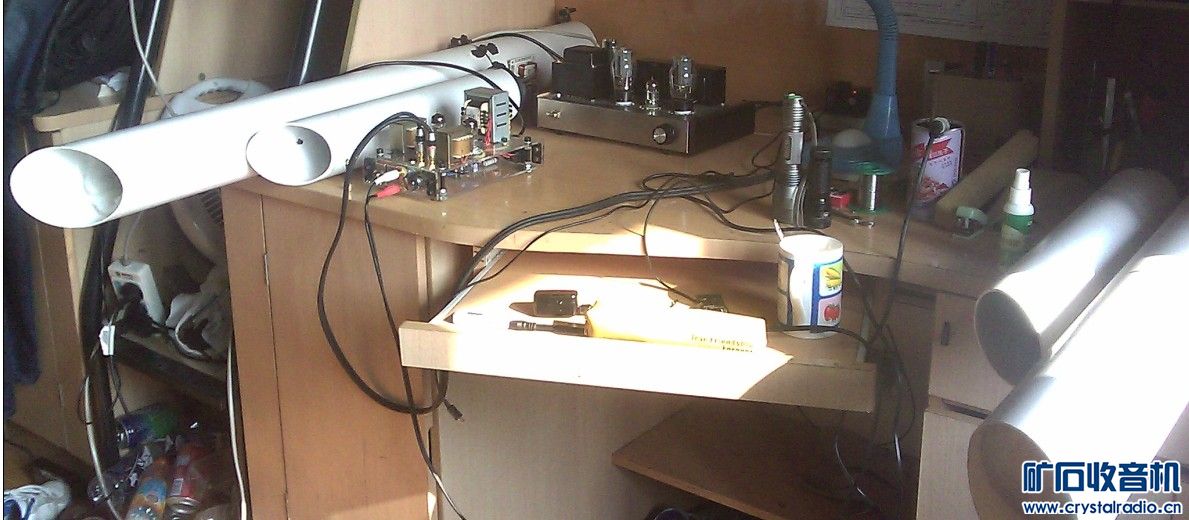

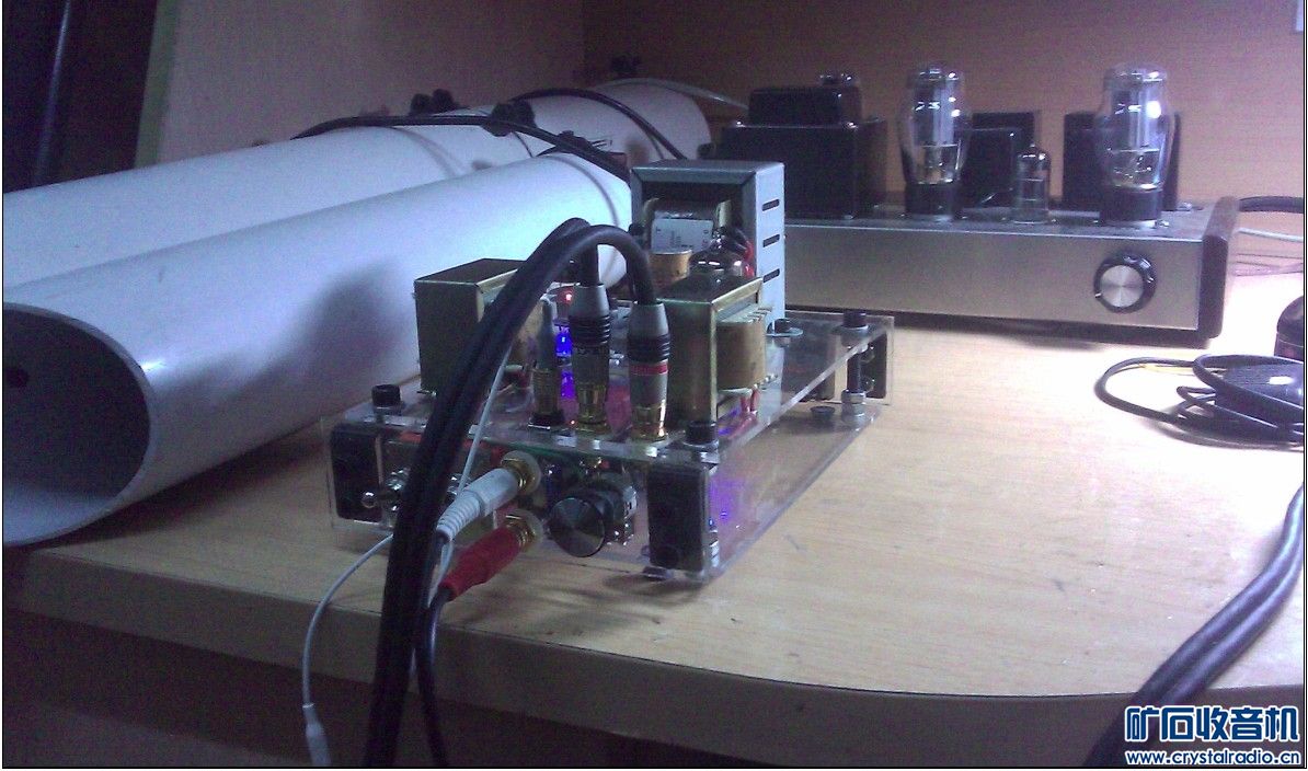

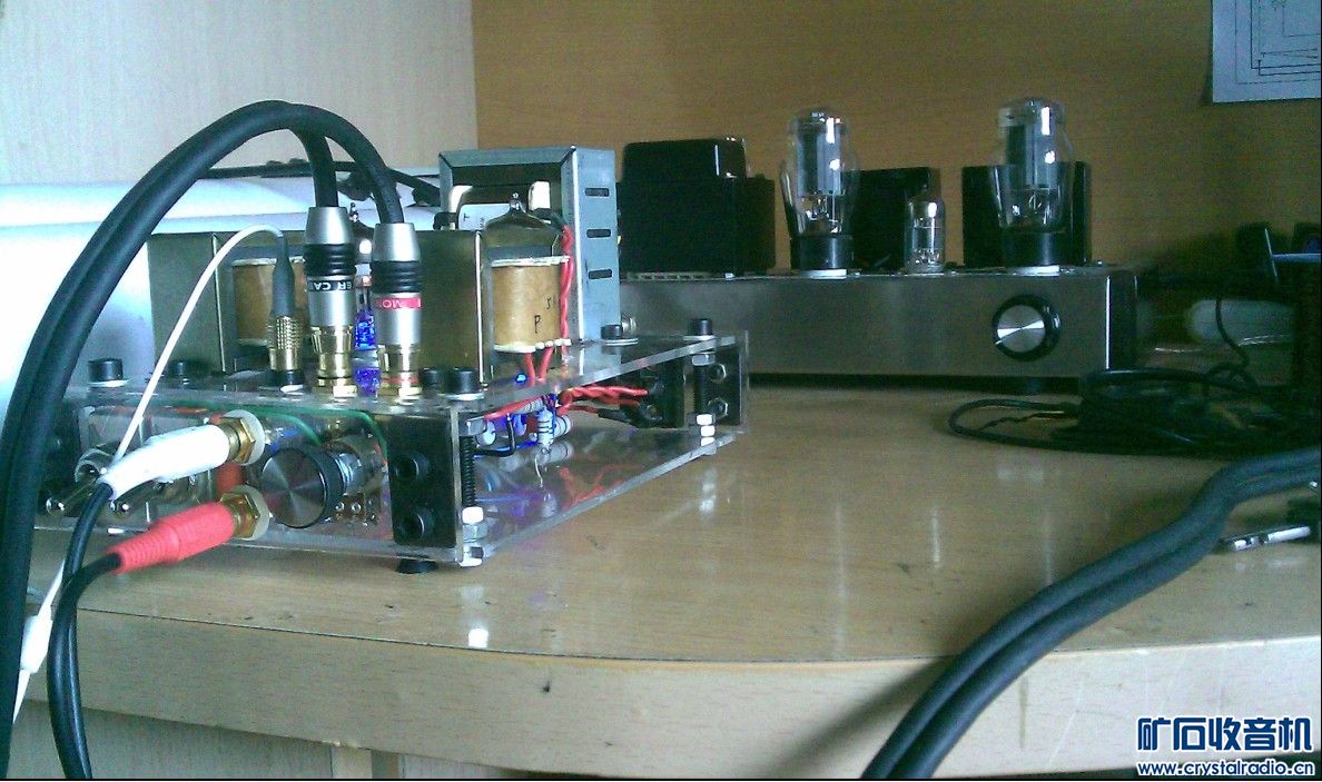

再仿白版的6n2,6n1耳放兼前级··

 楼主| 发表于 2011-12-3 18:05:51 | 显示全部楼层
把完成的图片发下··,效果很不错的哈
发表于 2011-12-3 18:36:19 | 显示全部楼层
想了解一下楼主那对双筒子炮、。、。、。
 楼主| 发表于 2011-12-3 20:01:16 | 显示全部楼层
回复 22# 密码
那个是和6p3p一起做的,中低音是仿的博士加农炮迷你版1.2m长。的用的飞乐4寸泡沫边,本身中音很不错,加上炮筒后低音提升非常明显。高音用的3寸双磁 本来是立式的加了0。5m的管子拢音。发现放桌面上效果更好90db左右胆机配着刚好
