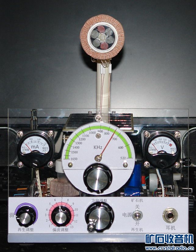

【参赛】矿石/再生两用机

    这个线圈空载Q值:800KHz=573 1MHz=523 1.5MHz=380

 楼主| 发表于 2011-11-24 12:02:23 | 显示全部楼层
矿石机的线圈制作由于体积有限采用直径37mm、u=40的磁环。L1用0.07X28纱包线绕16匝,每3匝抽头。L2用同样线绕88匝,每8匝抽头。总电感量601uH。在线测量Q值,k2在1--11位变化为27--270。采用陈宪文电路。白天能收到603、720、747、774、828、927、1026、7个台,只有747声较小有串台。实际使用中k1在4或5位、k2在9或10位效果最佳。
 楼主| 发表于 2011-11-24 15:43:25 | 显示全部楼层
由于本机消耗电流较小,约0.7-1.5mA左右。所以没用电池,而用法拉电容供电。也算是一台无电池收音机吧?充电原本用三种方法。1手摇发电、通过一个继电器来隔离电容与发电机和电压表。摇动发电机继电器吸合,电压表显示当前电压。当然也可用二极管隔离。只是还要减去0.6V。
 楼主| 发表于 2011-11-24 16:10:37 | 显示全部楼层
太阳能电池采用玻璃封装非晶硅弱光型(有的计算器用的就是这种光能电池)。用12块并联,台灯下可产生约200uA电流。

3向空中要电。由于居住条件限制,所得到最高电压0.5V左右,短路电流10uA左右,没有应用价值所以末采用。
 楼主| 发表于 2011-11-24 16:33:45 | 显示全部楼层
表头改造:从地摊淘的小表头满刻度电流竟超过20mA,掏心换肺,用220V交流表,电流约1mA左右。

报歉耳机忘说了。用两只SC2-300串联装进一耳机架内。收听时分别调整K4和K5使音量最大、音质最佳即可。
