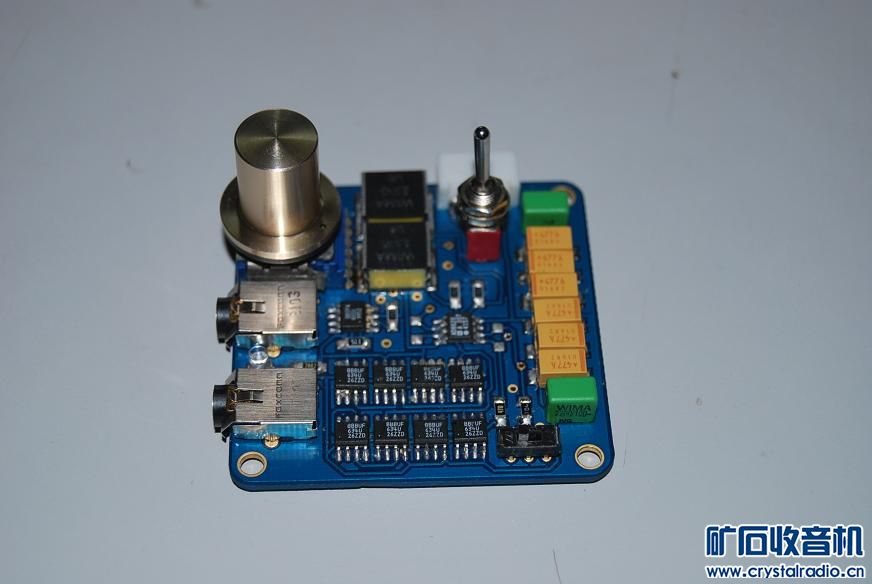

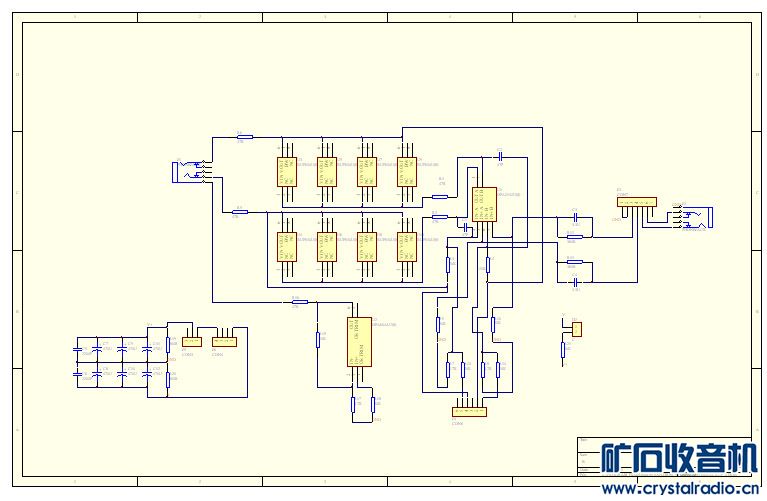

    耳放电路结构是op+buf三通道,四倍扩流可以满足所有低阻耳塞了,实际可以看耳机增减buf,如果是大电流op也可取消buf。电路设置了增益切换开关,此外也可以选择无电容信号直通模式,只需把两颗WIMA电容取消,背面小电容换成电阻即可。整个电路板加元件厚度仅为8mm,电位器和电源开关垂直于PCB安装,符合人体工程学原理,音量旋钮从侧面可以当滚轮使用,手感非常好。
    地通道调整了很长时间,最后用了一颗大电流单运放。运放虽然没有自激,47p电容经反复斟酌还是做调音手段加上了,听感不错,高频不刺耳,人声不肥不瘦,鼓点有力,一些细节用我原来的耳放都没有发现,至于测试,示波器我这没有只能凭耳朵和经验了。

protel99画的原理图和正面pcb图

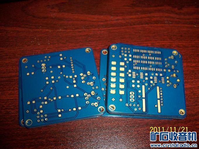

加工好的PCB,1.2mm厚,双面70u铺铜加沉金

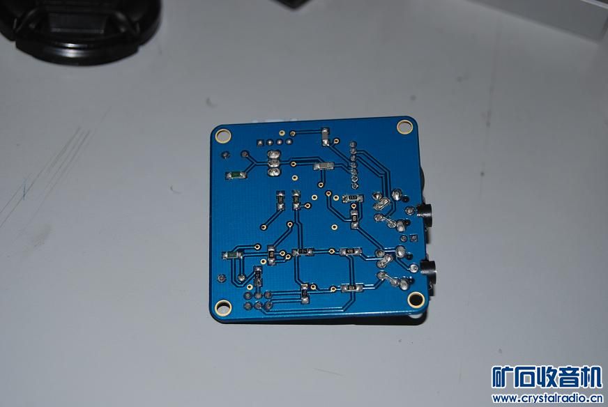

焊接好的耳放板,有个小bug,飞线解决,还算完美

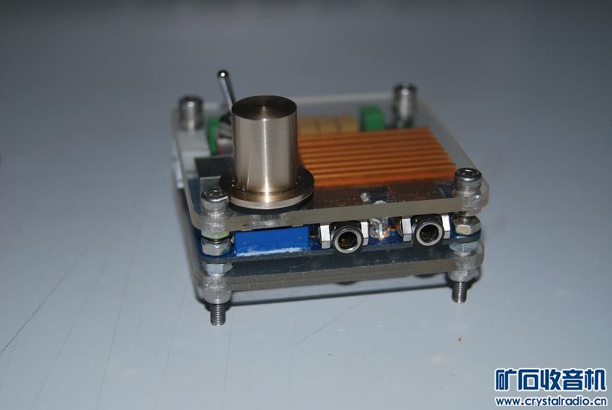

最后利用有机玻璃做了个透明外壳,一颗螺丝和旋钮有干涉,不得不锉刀伺候,材料太好了磨到手抽筋。

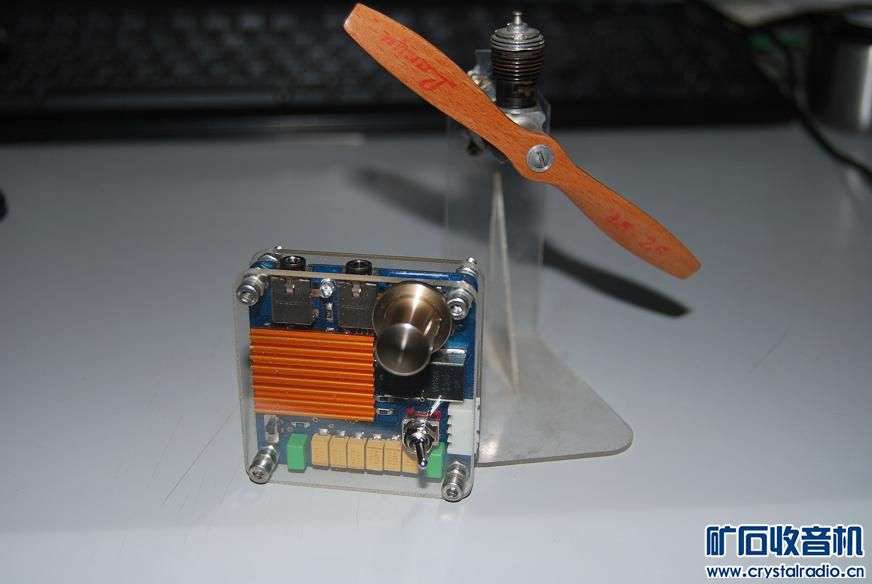

下面是做好后拍的几张照片,后来又作了调整,换了运放。至此一台心中构想已久的耳放完成了,同时也基本学会了protel99的基本操作,真是一举两得。
发表于 2011-11-21 20:39:16 | 显示全部楼层
最后一幅图那个螺旋桨后面是什么??

 楼主| 发表于 2011-11-21 21:44:26 | 显示全部楼层
回复 2# ENIAC
    微型内燃发动机
发表于 2011-11-21 22:19:17 | 显示全部楼层
回复 4# jinding86
    烧汽油还是酒精的?
 楼主| 发表于 2011-11-21 22:44:01 | 显示全部楼层
回复 5# 小平
    烧的甲醇

8个buf634啊呵呵,成本不低了
