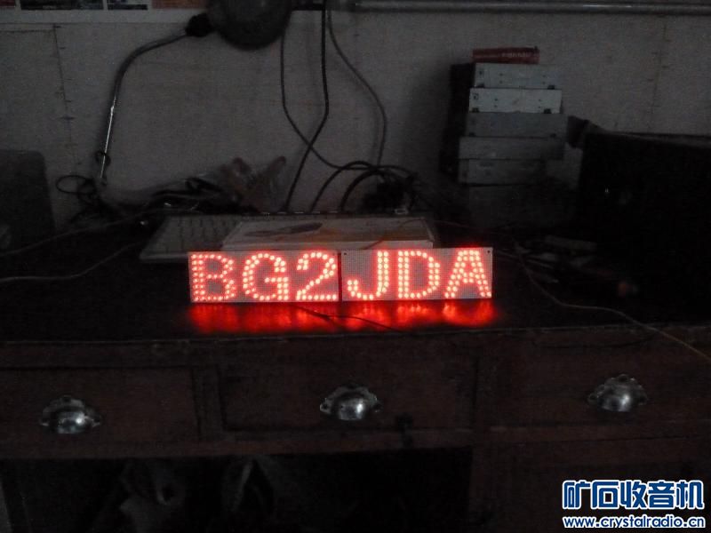

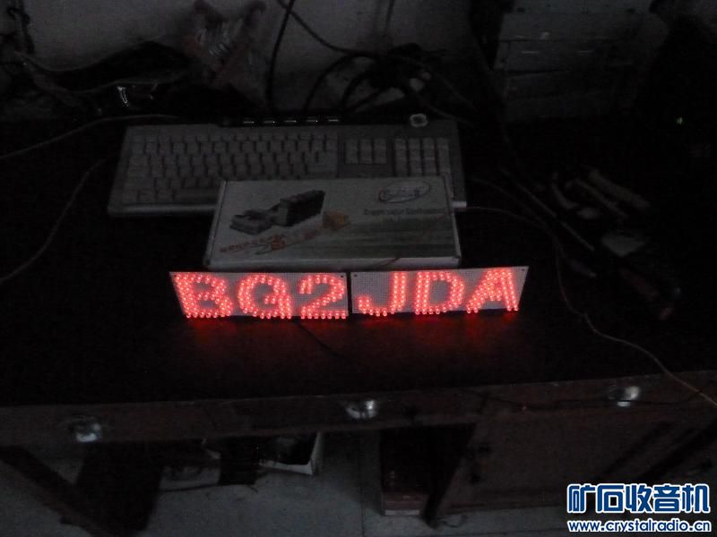

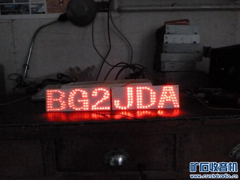

前几天在本坛看见一位HAM定做的个性高位刹车灯,当天就开始模仿,过程没拍图片,就有做好的效果图,板子是19*13的洞洞板,红色5mm的LED,每四个LED一组串联,每组并联,一块板子分成两块用,每个板子上的所有LED用一个1.4K的限流电阻,用的是电脑的12V开关电源
     本来昨天就做好了,但是JDA那块板嫌不亮,就直接把电阻拿下去了,接上电,猛的一亮,还有刺刺声,LED都坏了,这把我郁闷的那,后来JDA这块板子又换的新的LED,现在上效果图
