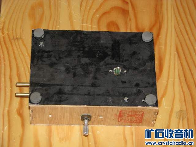

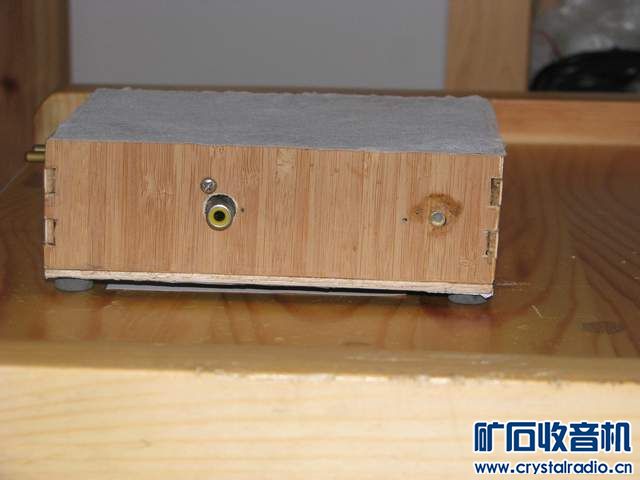

前几天做了个LM386单声道功放,自认为音质还不错,就来参赛了,凑个热闹。视频在http://v.youku.com/v_show/id_XMzIyMjA0MTUy.html IMG_4356.JPG IMG_4358.JPG IMG_4361.JPG IMG_4362.JPG IMG_4364.JPG

老天爷啊,半波整流给灵敏度那么高的LM386,能好听得了嘛
发表于 2011-11-20 15:25:45 | 显示全部楼层
楼上说的对,这电源也太简单了,怎么也得加个整流桥啊,事半功倍,还有就是这信号来处加个电容是不是会好些?以上个人愚见而已,呵呵。。。。
发表于 2011-11-21 17:01:26 | 显示全部楼层
LM386那片子就是廉价的东西,本身就有底噪,还不小那,感觉还不如用TDA2822M来的好,比386要强啊

楼主的盒子倒是挺犀利的。留了个孔可以看出是洞洞板……
发表于 2011-12-14 19:03:06 | 显示全部楼层
盒子还是木板开榫结合厉害了
