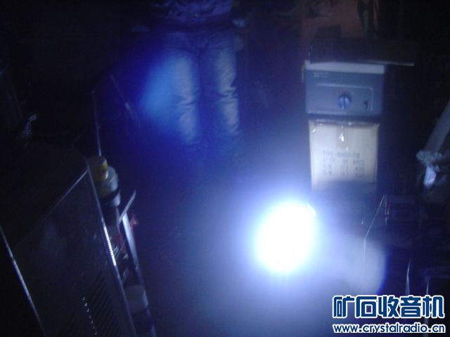

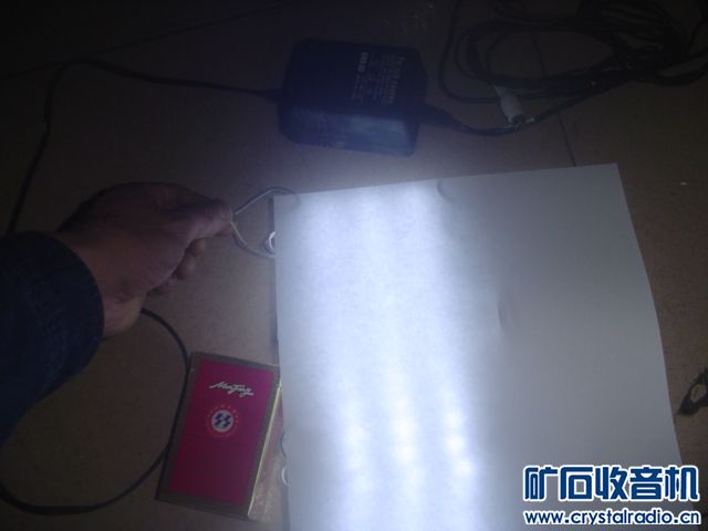

买了10多包LED灯,白色的橙色的都买了。索性把卫生间的顶灯和书写台灯等也diy了。
用LED做灯虽然成本高,但使用寿命长,直流供电无频闪还节能,一次性投入还是很划算的。给它供电的稳压恒流电路板正在制作,确保可靠。家里的灯具绝不用电子镇流器……
LED直射会刺眼,所以做灯的时候要选好灯光片(灯罩),做到漫反射……可以使用磨砂玻璃。

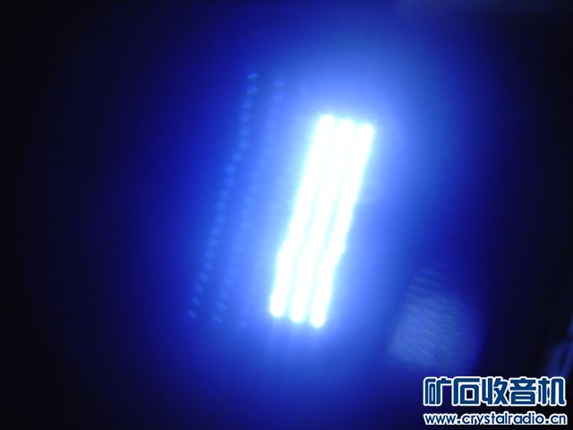

 楼主| 发表于 2011-11-19 17:08:19 | 显示全部楼层
LED的亮度还够用,色温较高。我买的是三颗串联型的,每个泡泡需要3v的电压,串联型的可以使用12v直流电源。可以购买10w的整流器直接用。也可以自己做整流电路配套,有基础的朋友可以使用7812稳压集成电路来做,达到电压稳,灯泡寿命长的目标。
图中亮起来的共计60个泡泡,每串联三个泡泡(每一条)为0.24w,总合计功率为5w左右,亮度已经不低了,一个卫生间用这么一排就够了,还算是比较省电。这种泡泡不怕频繁开关。再说他又是低压工作,在潮湿的环境中也是很安全的。呵呵

lhd 发表于 2011-11-19 15:32
我们这里买的1块钱一条,还算实惠,三个高亮泡泡,还有绝缘架和双面胶,线也连好了,根据需要自己随便剪长。呵呵
