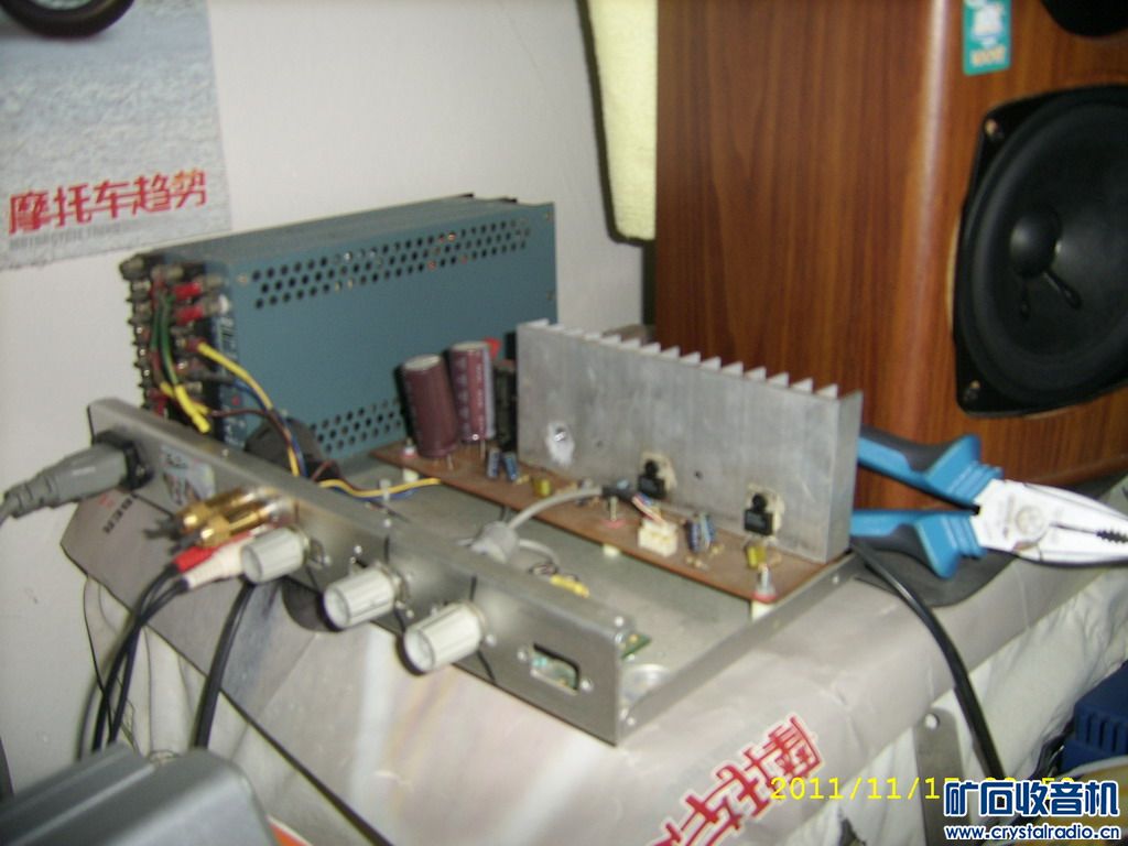

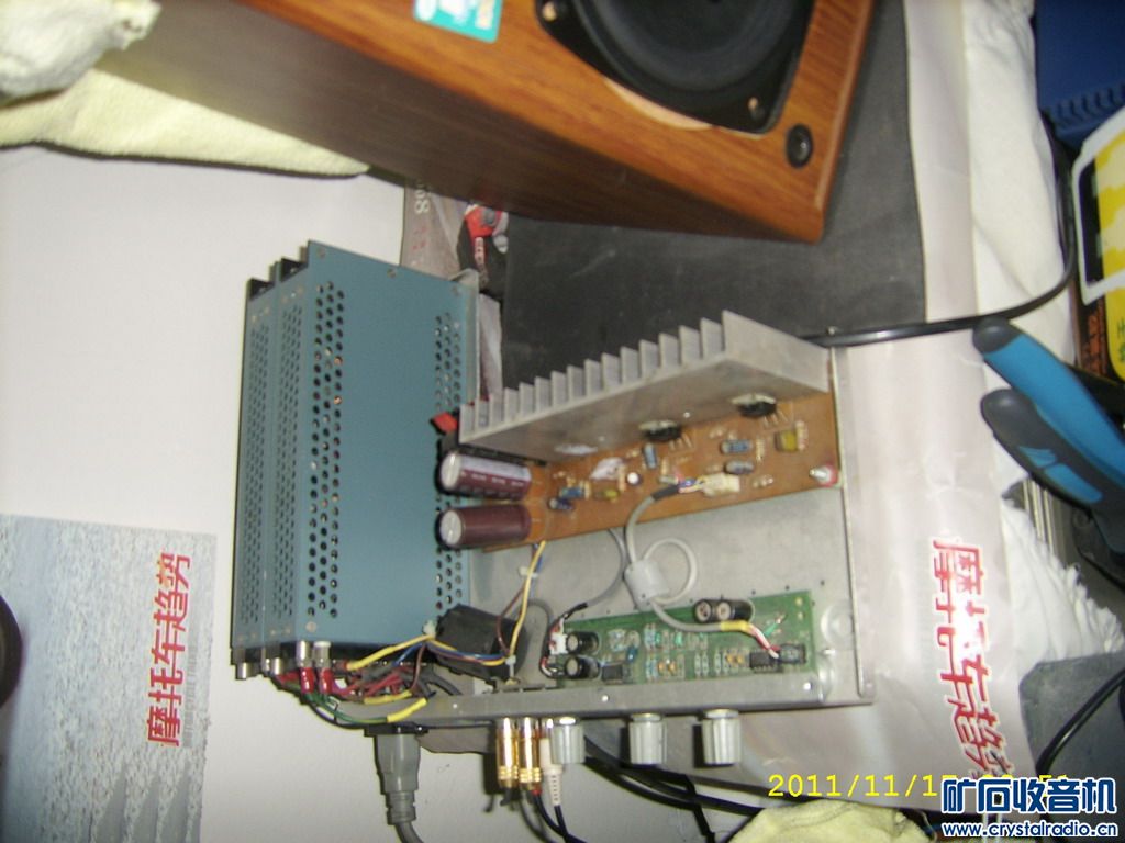

SSA53735.jpg 12.jpg 13.jpg 我用了个拆机的铝的被裁成L型的底板,功放拆机的1875电路,加上成品音调板,电源部分用了两个进口拆机的15V2A的开关电源,顺向串联成正负15伏《现在调为17.5V使用。前级和功放均用这17.5的电源,功放无本底杂音。实际使用近一年了效果很好,一定量的提升低音后音箱放音强劲!音量最大时电源用数字表看都纹丝不动!!效果满意也无开关干扰!音箱为两分频自制的带倒相孔的小箱子低音5寸。但配合这个功放的效果绝对说得过去!!

我个人感觉开关电源用在功放非常好,我这个不但没杂音,而且前级音调板也直接用这个电源,还是稳压的,目前功放和前级都工作在17.5V非常精确,音量足够,发热还小!!!两个开关电源每个是15V2A的。大音量时,电源和功放都温热,很均衡,没有过热现象

貌似散热器巨人一个,住不进该小屋吧。
 楼主| 发表于 2011-12-6 18:49:15 | 显示全部楼层
开关电源输出加磁环有点效果,《反映在示波器上,听是感觉不到的》输入线的磁环是心理作用吧,真实作用我没考证!!!另外这个散热器也不大,有一把钳子作参照!

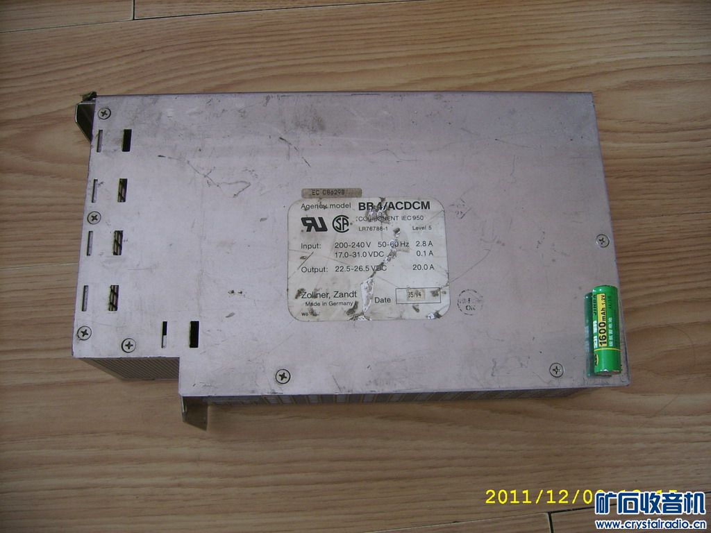

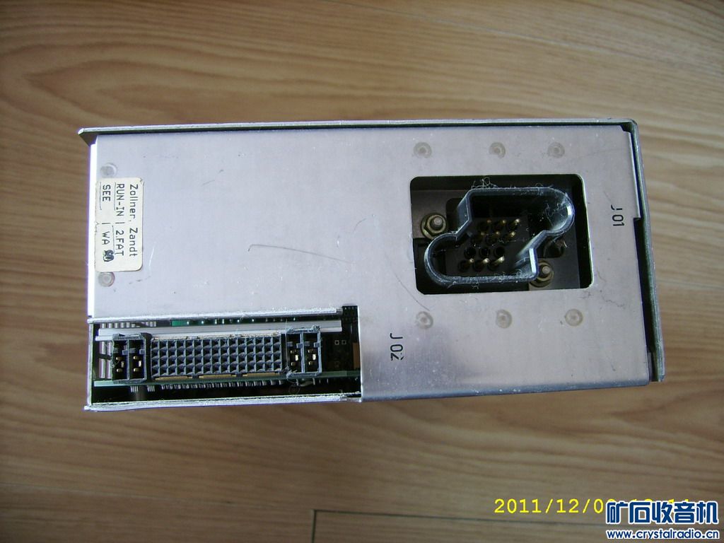

 楼主| 发表于 2011-12-9 13:22:22 | 显示全部楼层
SSA53816.jpg SSA53817.jpg SSA53818.jpg SSA53818.JPG 进口无风扇开关电源,不知原来干什么的,但用料很不俗。外壳和每个螺丝都是不锈钢的,磁铁吸不上。内部多层玻纤板,开关变压器是铜膜绕制!零件一部分是西门子的,弄到两台打算串联后做功放电源,每台电源都有500瓦以上的功率。我想用在功放上肯定小菜一碟,
