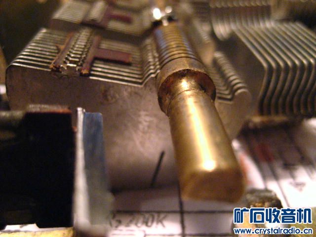

手上有二手军机和晶体管收扩机二三台,看见精美的高頻头多连空气电容,手痒了,没本事搞四连,做个三连看看,先杀了二个双连合并一个三连---- IMG_7280.JPG --- IMG_7271.JPG --- IMG_7272.JPG --- IMG_7273.JPG --- IMG_7274.JPG ---- IMG_7275.JPG ----

发表于 2011-11-15 12:50:34 | 显示全部楼层
真够狠的,好好的双联就杀了,你哪旋轴用锡不好焊,想把它焊通心更难哦。。。。。。。。。。。

发表于 2011-11-15 14:10:15 | 显示全部楼层
做的不错,如何让轴保证同心?

每个双连铜轴都有一个钢珠轴承的细徑部位,就以这细徑部作同心参照凸头,把另一半成品杀件连轴动片连对应轴取中心钻4公厘徑深3公厘孔作凹头,二头对接校正同心后,先锡焊定位,再走二点铜焊,ok------

回复 5# qie

这样也只是用手工尽量求轴的同心,
红枫叶 发表于 2011-11-16 21:09
    看似容易,做出难。
就怕同心度不够精细....
