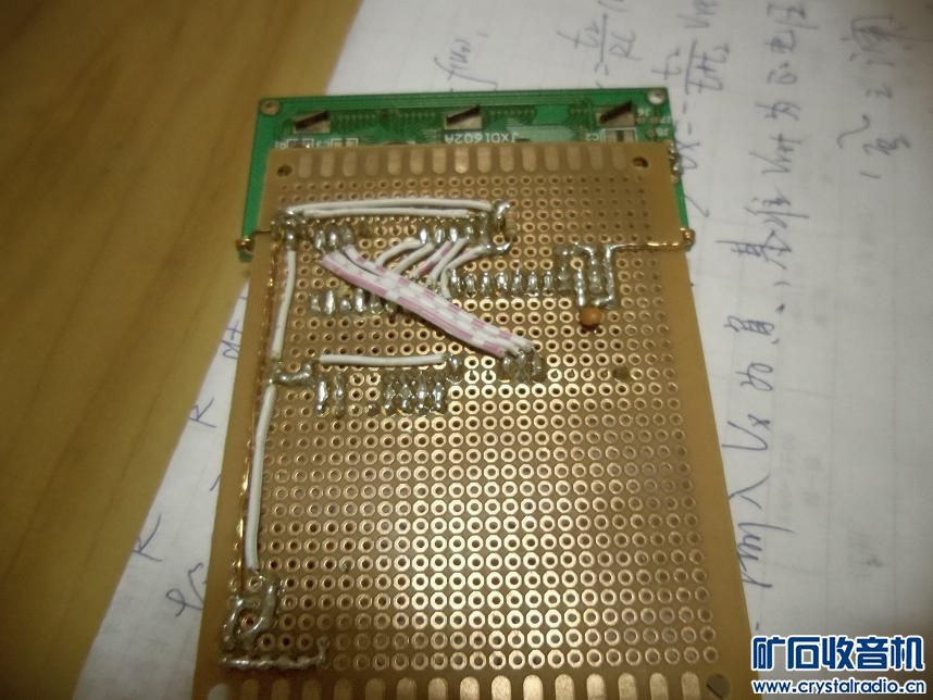

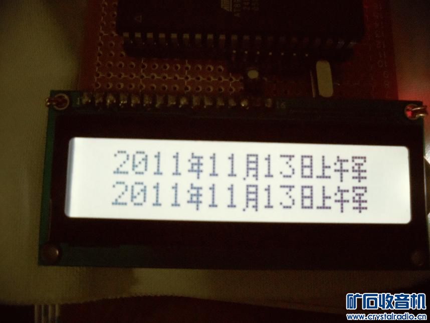

发表于 2011-11-13 19:06:16 | 显示全部楼层 |阅读模式
使用四位并行总线驱动的1602单片机最小系统

发表于 2011-11-14 17:34:27 | 显示全部楼层
回复 4# bigradio
    这个屏没有汉字库需要自己定义 那是作者自己写的
回复 5# wys25251325
    感谢加分!这个小板以后就正式服役了。

发表于 2011-11-18 20:52:15 | 显示全部楼层
电路图呢?你有电路图我就加分。

 楼主| 发表于 2011-11-19 14:21:02 | 显示全部楼层
回复 10# ka2209
sbit RS= 0XA7;  // 1602RS接  P2.7
sbit RW=0XA6; //1602RW接   P2.6
sbit EC= 0XA5;// 1602E接      P2.5
1602高四位数据位接P1的高四位
其他接法相同。
发表于 2011-11-19 14:39:53 | 显示全部楼层
回复 12# 风之澜
    晶振频率多少?
 楼主| 发表于 2011-11-19 14:48:35 | 显示全部楼层
回复 13# ka2209
    这个6M,12M,11.0592M也可以
发表于 2011-11-19 14:53:05 | 显示全部楼层
回复 14# 风之澜
    你这个小电路板是不是用于电子日历?
