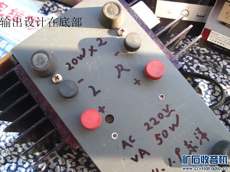

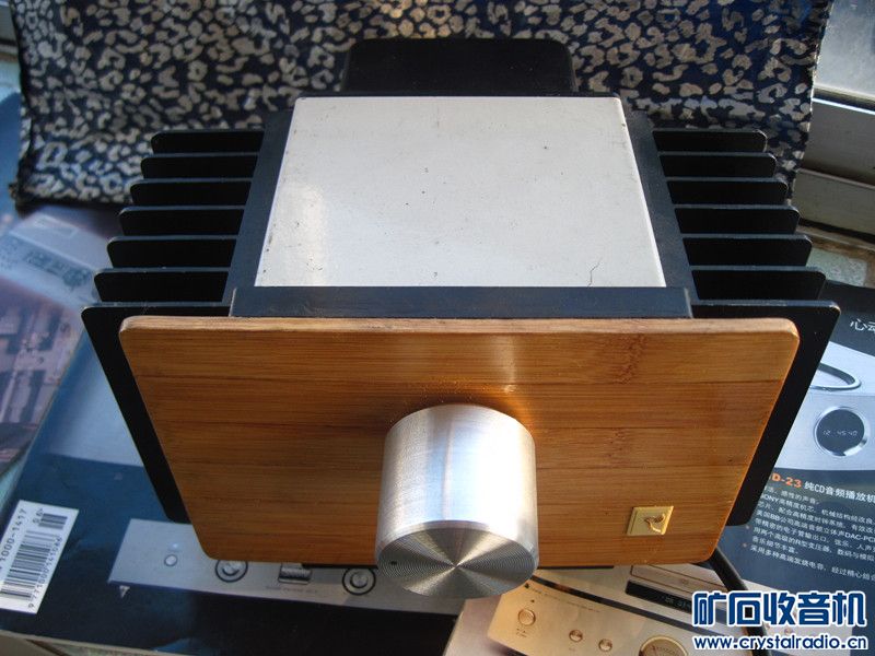

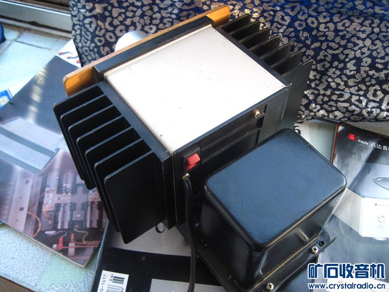

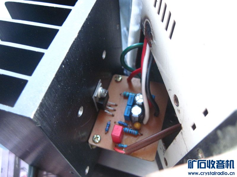

IMG_2175_副本.jpg 1875你还好吗?大家还在听吗?我的作品1875: IMG_2182_副本.jpg IMG_2183_副本.jpg IMG_2181_副本.jpg IMG_2178_副本.jpg IMG_2185_副本.jpg IMG_2188_副本.jpg IMG_2189_副本.jpg IMG_2190_副本.jpg IMG_2192_副本.jpg IMG_2193_副本.jpg

 楼主| 发表于 2011-11-14 23:11:13 | 显示全部楼层
回复 5# HYLG

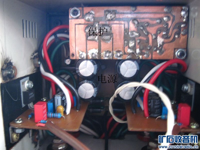

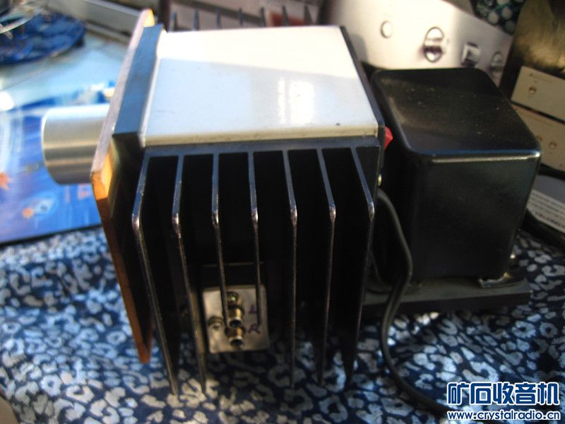

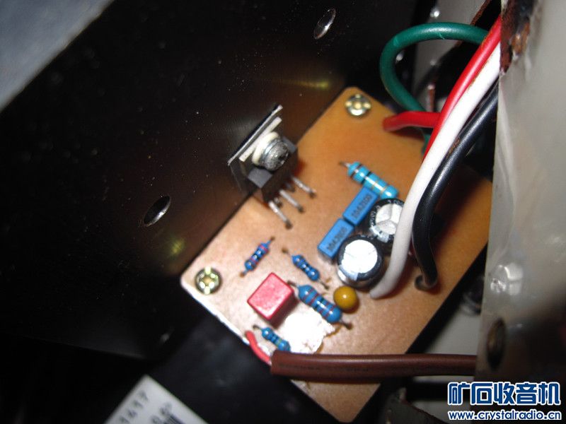

电位器是德国的。变压器一,二次自行绕制,然后放入鬼子外壳加树脂封固。整流,保护,放大板子也是自己设计,腐蚀完成。
外壳用功率因数表改制,散热片也是鬼子的锯成两块。扭子用纯铝车制。面板?嘿嘿。。。是在超市购买的隔热竹垫做的。

不错!信噪比一定很好,把变压器从机箱中拿走了,外观也很赞 有个性  也很新颖
1875当年的经典。虽是集成的,却比许多分类的功放耐听。电容是化工,威马。。。电阻金属五环。电源正负整流(8只二极管并8只三星103电容}。放大与喇叭保护电源分离(互不干扰),变压器二次为6根抽头。中间绕薄铜皮屏蔽。继电器为进口10安,电位器德国的,屏蔽线也是进口的。。。。。

非常漂亮啊。后面牛还加了罩?
