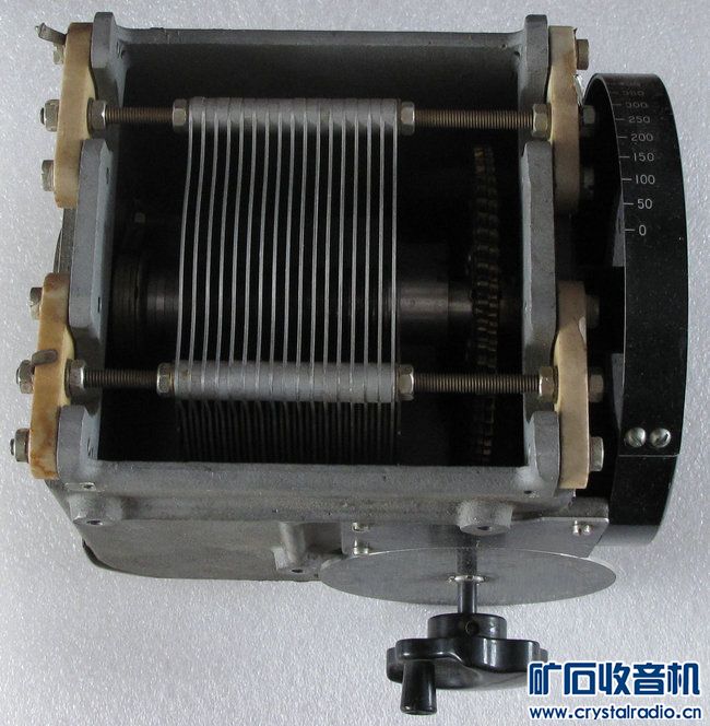

    因为矿机的吸引力  短短两个月不到  不知不觉中 我也花了几千块了  东西收集了一堆  各种空气电容就花了近三千(一算自己都觉得害怕,怎么花了这么多)。主要是欣赏空气电容的美感。
    图片中的数字就是电容的容量,单位pF。

    哈哈,好东西啊!看来我和锄禾兄的爱好相近啊,空气可变电容我也买了一大堆, ,还有国外的,特别喜欢它们优秀的品质和良好的工艺,那时候有点上瘾了。另,做矿石机可以先画个草图(电路图),请坛里的老师和前辈指点一下,方案合理后再实施,省了将来“返工”,呵呵。有了好元件,好电路,相信你将来的矿石机一定会做的更好。
