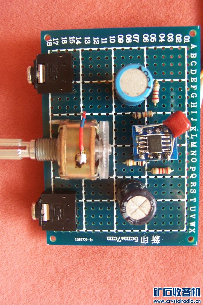

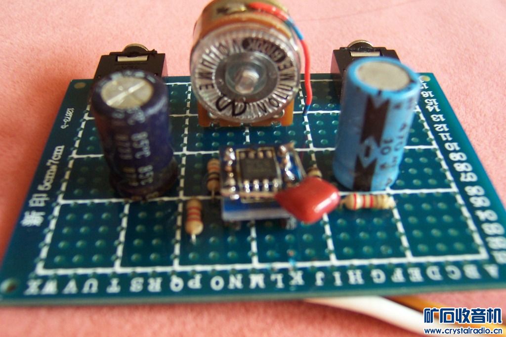

闲暇用洞洞板焊成一小小耳放
IC选择TDA1308耳放专用集成块
性能描述参照手册

电路形式
正端输入直接接地
负端输入通过一2.2K电阻接电位器
输出端通过10K反馈电阻接负端输入
为防止自激,直接紧靠在TDA1308的电源管脚上并104电容
放大倍数约5,
元件选用手边拆板旧元件,听感尚可

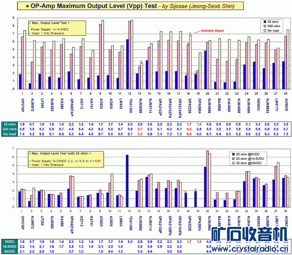

刚刚在网上搜一搜,
查到TDA1308的驱动能力还是一流的。
请参照下表,可以了解各个音频运放驱动能力的比较
 楼主| 发表于 2011-11-13 12:02:12 | 显示全部楼层
TDA1308输入输出皆采用场效应管,几乎能做到轨到轨的输出,低压表现突出。
大音量时,测电流才6-7mA, 使用普通五号电池也可以工作几百小时吧。
