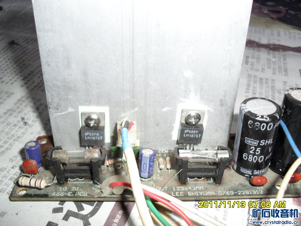

看到坛友们都玩得轰轰烈烈,自己不免也有想玩的冲动,昨日捡了块环绕的功放板,双电源供电,TDA2030A,换上1875,电源滤波换成6800uF/25v,交流双14v,上电试听,声音确实挺迷人,与7294对比,感觉这个声音松,软些,更耐听。

发表于 2011-11-13 14:42:28 | 显示全部楼层
两个保险丝结棍,10A?
发表于 2011-11-13 19:23:33 | 显示全部楼层
电源变压器是几瓦?
 楼主| 发表于 2011-11-13 19:28:06 | 显示全部楼层
回复 3# sjp
    en,喇叭输出保护用的
 楼主| 发表于 2011-11-13 19:28:50 | 显示全部楼层
回复 4# hwm6986
    应该是100w的

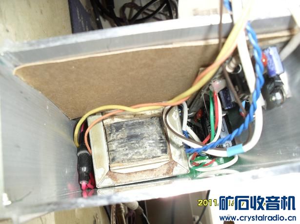

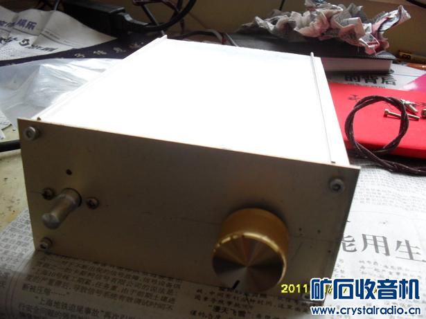

 楼主| 发表于 2011-11-27 19:17:53 | 显示全部楼层
折腾了一天,给她找了个窝
用的玻璃幕墙用的铝合金型材,厚度3mm多,直接当散热
