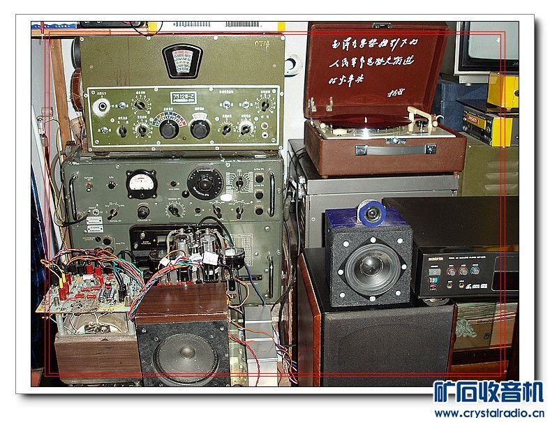

发表于 2012-2-29 22:40:18 | 显示全部楼层
回复  星黎飞
还有一个重要问题,就是电子管收音机使用交流电源,很多干扰都是从电源线引入的,晶体管收 ...
lym386 发表于 2012-2-29 22:15
    “.....加一个电源高频滤波器,滤掉电源线带来的干扰,不知能否好一些”。我看还是没有用的!干扰照样有。你看一看我的军用收信机:铁壳封闭,还增加了很多附加电路,包括高频放大和降噪电路,在某个波段上还有噪音干扰,不过小了一点儿。
