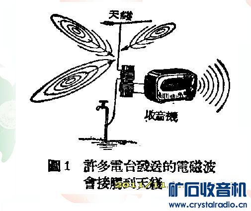

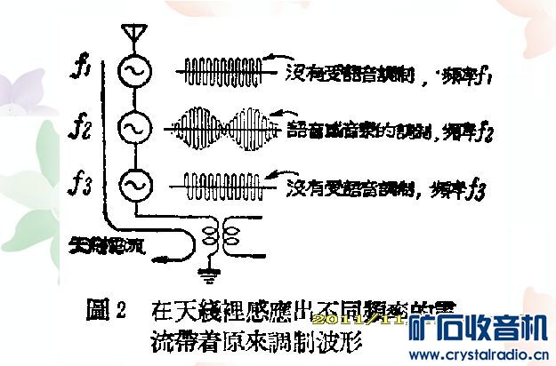

    信号进到收音机里,首先要经过天线。许多电台发出来的电磁波,都会接触到我们的天线(图1)。这种电磁波如果碰着任何导线,就能够在导线里面产生电压。所以在天线里同样产生了电压,使得有很小的电流在天——地线的回路里流动(图2)。这种电流的频率和发送信号的频率相同,如果是广播台的信号、受过语言和音乐的调制,天线电流上也有同样的调制,仍代表原来的语言和音乐。

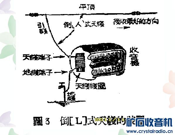

    一种常用的天线
    从收音机接天线的端子上,随便接出一根导线,或多或少总要起一些天线的作用。可是很好的接上一付天线,收听效果就会好得多。有些收音机制造厂规定了用什么样的天线,最好就装上一付那样的天线。一般晓得原规定式样的很少,所以我们在这里要介绍一种常用天线式样——倒‘L’式。
    这种天线看起来像英文字母“L”的倒写,所以我们叫它是倒“L”式(图3)。在两个绝缘子之间水平的架一根导线,就是天线的“平顶”,另用一导线由水平导线的一端,接到收音机的天线端子,我们叫做“引线”。再由收音机上的地线端子接一根线很好的通地,就是地线。在收音机里面,天地线两端子间接着一个线圈,就是输入变压器的初级线圈,也叫做天线线圈。
    倒“L”式天线用来接收四方播来的信号效率相当好,如果不受附近建筑物的影响,它对由平顶长线所对的方向传来的电波,接收得比较其他方向都要好些。

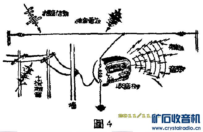

    信号和杂音
    天线把各广播电台的信号“拾”了进来,送到收音机去。可是同时它也“拾”到些破烂,就是我们不要听干扰信号,使得扬声器里有了杂声。

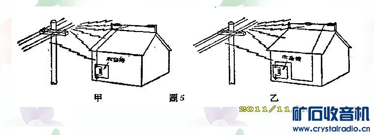

    产生杂音的电波是从那儿来的呢?简单得很,任何转动的电机,总是有火花的,一切火花都是杂音的制造者。一个火花发出来的电磁波含着很多频率,它们到了接收天线上,扰乱了有用的信号,形成杂音。收讯机的电源里面,时常在室外沿途“拾”得了不少火花干扰,像天线似的也把杂音带到收音机里来(图4)。
    天线所接收的有用信号电压,对无用杂音电压的比例,通常叫做“信号杂音比”。这个比值愈高,收音机输出愈没有杂音。如果这个比值低,收音机输出杂音就很大。图5表示受附近电力线干扰,杂音大和杂音小的两种情形。装置一付天线,应当使得它接收的杂音最少。随便接一根导线也能起天线的作用,但是它接收杂音可能很大。好的装置,要能够提高“信号杂音比”,使它接收信号比接收杂音的效率高。

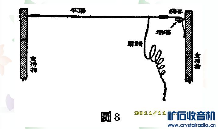

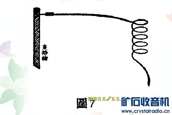

    我们这里只谈倒“L”式天线的架设法。架设以前,应当先估计好地位的大小,和注意到影响效率的一切因素,两种典型的架设式样如图6,选两个隔得够远地位适当的稳定支持物,把第一个绝缘子一头用一段导线牢固在一个支持物上,绝缘子另一头接上天线导线,打好结,如图7,普通天线导线多用2公厘光铜线或用粗细相同的铜线,再把天线导线的另一头,接牢在第二个绝缘子的一头,这段导线就是天线的平顶。在平顶的一端附近把引线焊好,焊接以前线上的漆要刮干净。再就在另一支持物上钉牢一个小活落,拿一根绳子穿过活落接到第二个绝缘子的另一头,打好结。这时用力拉绳子到天线的水平部分拉紧后,把绳子固定在第二支持物上,结果如图8的样子,再就把引线贴着房子牵下来,用带绝缘的钉头沿线钉住。

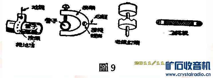

    在进窗处由于窗子对引线有压力,容易断线。可加用一承得起较大压力的平面接线条(叫做进线板),把引线接到它的一端,另一端又用线接到收音机的天线端子上。所有这些连接的地方都要焊好。再把收音机的地线端子很好的接地。图9是进线和各种接地装置的附件图。

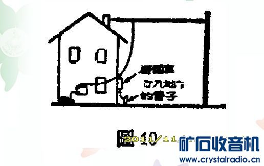

    最后的一个要求就是装适当的避雷器,这是为了使得打雷放电的大电流可以经避雷器入地,不致损坏收音机。避雷器的接法很简单,一端接在引线另一端接地就可以了(图10)。

我的就是图8形状!楼顶露台。效果不错。
