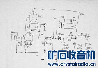

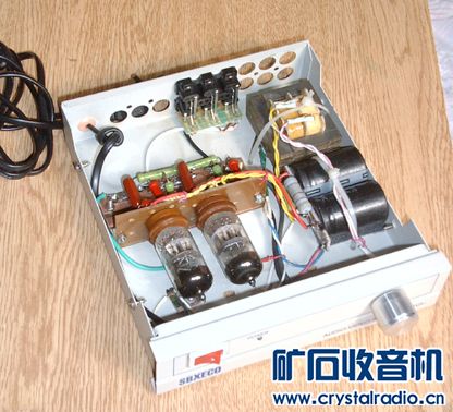

PICT0026.JPG 我制作一台电子管前级。在旧货市场淘倒一台旧仪器,其外壳很漂亮,很适合制作小前级。于是根据机壳的大小,在不破坏外表的情况下,设计制作了这一款电子管前级。它体积小,重量轻,制作简单,无需调试很适合发烧友制作。在此与广大无线电爱好者,发烧友分享。
     电路选用SRPP电路。此电路有很好的口碑,很受发烧友的推崇,元件少,制作简单,只要安装正确无需调试,一装就响。
    由于机壳小,无法安装电源变压器,只好采用市电直接整流取得高压电源,灯丝电源由小电源变压器供电(10w).两只电子管(6N2)采用卧式安装。
本机高压电源取自市电,减小了体积,减轻了重量。但是存在一定的安全隐患。在广大发烧友中谈虎色变。我认为:不能因噎废食,只要尊重科学,合理使用,应该是个不错的选择。可采用三针插头确保相线(火线)准确接入,通过高压电容连接热地(带电)和冷地(不带电),互相隔离以确保安全。(此方法广泛用于彩色电视机,显示器等家用电器中)电源电路中,功率5W.R6虑破电阻,调整其使高压为200V。R7是泻放电阻,用来放掉电容C3,C4上的电压(关机时)保护电子管,还有一点稳压作用,功率5W.
    本机元减少,安装简单。安装无误后,先不插管子通电测量,应无冒烟,打火现象。测量6N2的6脚电压应在200左右,灯丝电压应在6。8左右。关机插上管子,开机测量6N2的1脚电压应在100左右,对于SRPP电路而言各个管子分得一半电压,下管的屏压应是电源电压的一半。如果相差太多应检查电阻R3,R4的阻值.3脚电压1.8v即可。
   接上音源(MP3)试听,非常令人满意。电容C1对音质有一定的影响,可根据自己的欣赏习惯,用不同品质的电容实验。

不错diy作品,要能将图重整理就好
发表于 2011-11-10 17:17:31 | 显示全部楼层
解洁漂亮,管子在盒子里面空间狭小散热是个问题。

工作两小时,温度不高,谢谢

其实塑料壳的话,不要变压器隔离是可以的。但是金属外壳还是不要热地冷地连一起的比较好

6N2发热不大,这样弄可以的,呵呵。 要是6N1就热点了。

作为前级用6N2增益是否有点大.

完全可以加装个高压变压器, 拆2个小变压器,和你的灯丝变压器相同尺寸,  高压和低压骨架是分开的那种, 把2个高压绕组放在一起装回就行了,220V/220V,隔离安全了
发表于 2011-11-11 13:07:48 | 显示全部楼层
我觉得直接使用市电做阳极电压,恐怕不妥,不象热盘蛋鸡,可以在输入,输出分别接输入和输出变压器进行隔离.安全第一!!!
