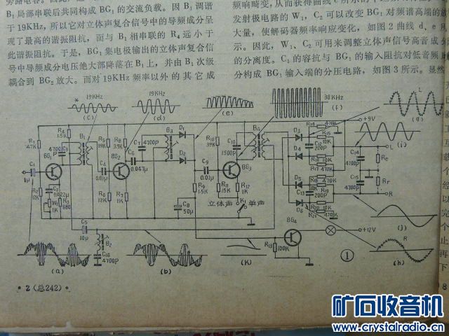

多谢于老师指教!再请问下这种模拟立体声应该不是真正的双声道吧?
双声道是R与L组成的立体声。而模拟立体声通常是把单声道的信号进行分频(分电子分频与输出终端分频两种),将高低中音喇叭放到不同的位置创造一种立体声场。
你可以用两个喇叭简单的分频试试。随着音乐频率的不同,可以听到有时左面的喇叭放音有时右边的喇叭放音。
发表于 2016-5-11 17:07:40 | 显示全部楼层
这是无线电杂志刊登过的分立件调频立体声解码器电路,与飞利浦电路解码器部分比较,我认为飞利浦收音机是真调频立体声。
