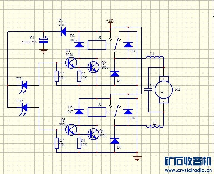

忘记考虑云彩了。那就用两个光敏元件。:两个都亮则转,其他情况则停。
发表于 2011-11-6 17:03:12 |
回复 9# 眉间尺
    应该是一亮一暗(没对准)则转动。两个都亮说明对准了,所以应该停。不过需要每天晚上(或一早)回到起始点。如果需要比较准的话还需要加仰俯角跟踪。
发表于 2011-11-6 17:05:18 |
这样比对准时用档住光线更可靠些

各位,
听各位说很着急,侃侃而谈,上个实用图吧.
发表于 2011-11-6 18:59:19 |
画个简单的:
发表于 2011-11-6 20:00:49 |
发表于 2011-11-6 20:10:04 |
