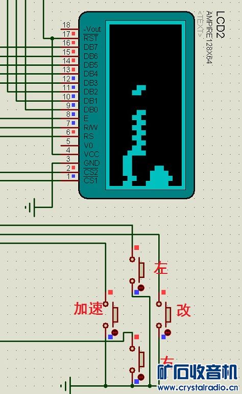

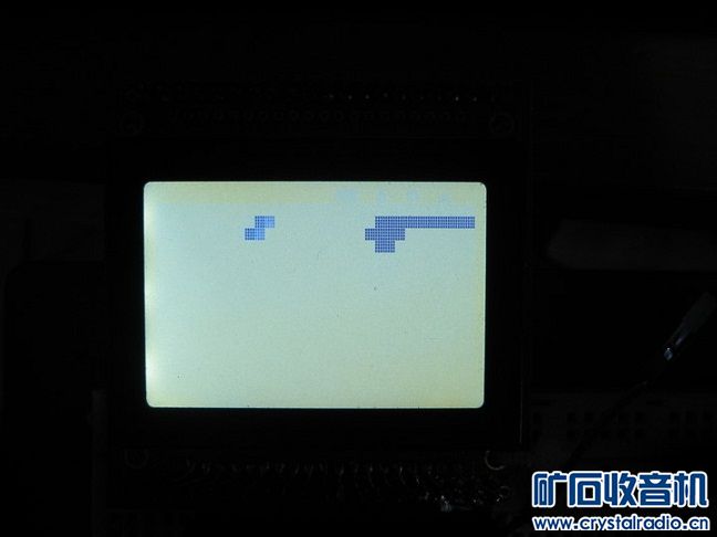

一年前用C语言写的12864俄罗斯方块,有些功能还没完备,比如算积分等,只留下这张效果图
一年前用C语言写的12864俄罗斯方块,有些功能还没完备,只留下这张效果图
仿真图,当时还兴致勃地完了一夜
仿真图,当时还兴致勃地完了一夜
仿真图,当时还兴致勃地完了一夜
