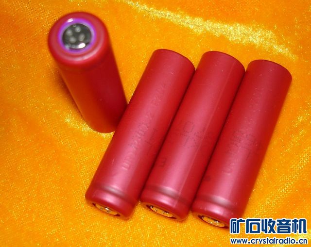

一个14500电池,装在手电里能正常点亮,关闭2个小时后,再开以后不亮,测量电压0.95V,用环高充电器充电,显示充满的绿灯亮,再量电压是2.75V,看来是牺牲了,请教电池前辈,电池怎么这么脆弱?怎么坏的?

    对于没有保护板的18650和14500,彭版一定注意别过冲,过冲产生气体会顶开安全阀,这种状况基本就报废了,即使放了气体修复了安全阀,接触电阻也大了,电池也受到了不可逆的损伤。
更不可过放,不然电池内阻会增大,容量急剧下降。
就因为过充过放问题,我已经报废了近300元的18650,没办,有时候不允许加保护板,充电时候选择截止电压准确点的充电器

    我那老破充电器充满电压是4.18V,刚才拿下来测试:4.18V,装进手电,能点亮,很亮!好像还魂了。
坏的就是这种,看上去山寨一点,刚买时没有经验,后来买了这两样,还没来得及使劲用。
