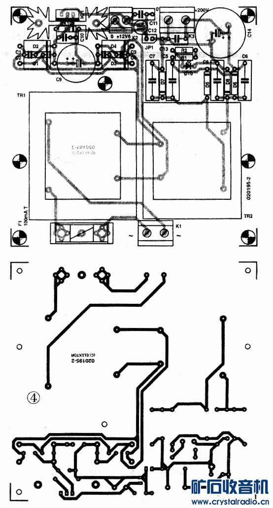

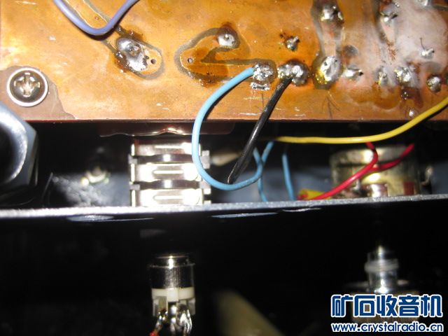

用了一周的时间经过很多努力,因为米是在有限,所以这个机器基本上全手工打造没,外形难看了点大家别介意,
上图
IMG_2682.jpg IMG_2683.jpg IMG_2684.jpg IMG_2681.jpg IMG_2680.jpg IMG_2678.jpg IMG_2688.jpg IMG_2686.jpg IMG_2687.jpg IMG_2685.jpg

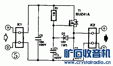

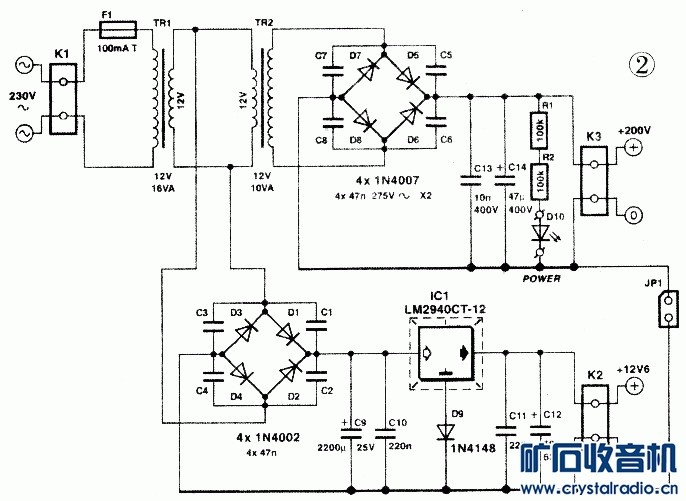

网上的全套电路图
0036336164-0.gif 003633H05-4.jpg 0036335K7-5.jpg 0036332C6-2.gif 0036331562-1.gif 2010124201825909.gif 080628105018531.jpg 080628105018532.jpg

1元件代换 本人在电路里BUZ91A(3元一个)代换了BUZ41A 只是元件代换其他都不变 用7812(拆机旧的 和容易找到)代换LM2490C-12也是直接代换
元件方面 1U/400(拆机的)国产油侵电容4个,  47U/386 用飞利浦六角(网上购买旧的)电路里用了4只,输出是用的西门子轴向(网上购买),其他的用的国产天和电容,电阻方面用基本上都是自己破烂里找的,大红袍 绿袍什么的(用的时候即使是同样的阻值实际工作会有差别, 电容西门子轴向2元1个用了2个 其他电容都是1元一个买的!输出插座买的共计4元,莲花座2元,其他都是自己垃圾堆找的!
电路板自己手工绘制,加三绿化铁腐蚀!手绘材料用的丙烯( 在美术用品商店能买到)但是画上之后不太容易往下整,加热容易些!图中的电路板为一个网友做的,给大家参考,希望原作谅解!
机箱自己焊接的,因为没有合适的材料,就焊接成这样了,上边没有盖板打算用光驱外壳整一个。

电源选择:电源变压器需要两只 我用的是12V-32VA变压器一只 一个22V 20V左右的变压器一只,在这里变压器要说明下,我12V变压器之际交流为14V多些,这个是一个充电器上用的,22V变压器是老VCD上拆下来的,VCD次级绕组应该有4组,我找到两个12V的两组,把其他的次级拆掉,在吧其中一组12V拆下来重新绕上,到越剩线三分之一,测量大约是22V左右 加电实验电路板高压为200V左右,这样就可以了!
 楼主| 发表于 2011-11-2 09:37:15 | 显示全部楼层
出来的效果本人用手机耳机听下,没有一点交流生,没有加滤波器的时候有交流生 ,加了之后就没有了,狠关键!
