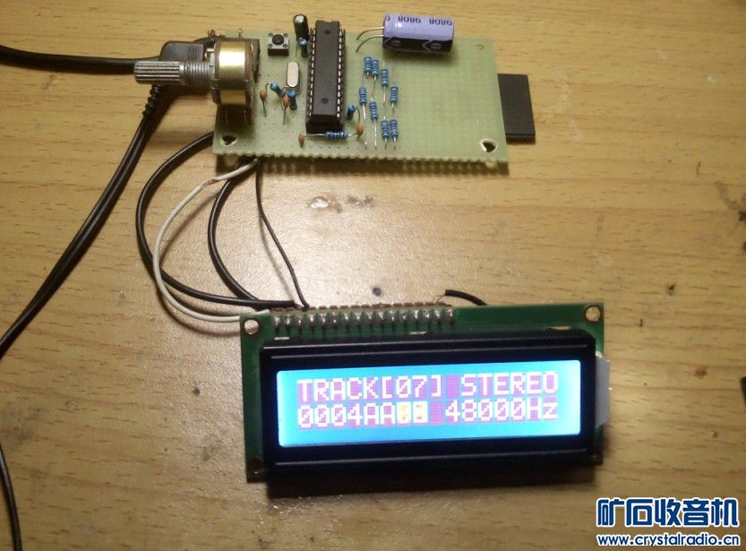

【参赛】做了个单片机WAV播放器
献给单片机初学者WAV播放器=STC12C5616AD(28脚的)+SD/TF/MMC+1602(液晶显示)
本人玩单片机也就十天左右,原来一直在矿坛玩收音机,最近才对单片机上瘾。

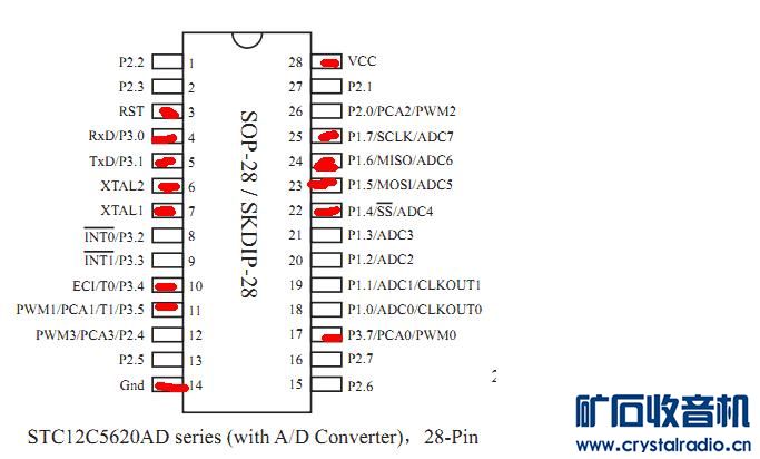

首先感谢数码之家hitoo版主的非常的大无私帮助作用,由于本人为初学者,所以程序电路图均来自版主数码之家hitoo版主。自己只是在此基础上加以完善,校正了电路的不足之处,并增加了1602液晶显示,其余硬件均为自己原创。可以看出版主用的是20脚的12C5616AD,本人去电子市场转了半天只找到一家有28脚的,只好买回来试验。一查资料两个完全可以通用只是管脚定义不同。当然如果你要做的话,最好买20脚的。
首先借用hitoo版主原文的电路图,本人未作LM4871的功放电路,直接经电位器输出至耳机,音量刚好。本机支持最高取样率48KHz. 8bit.立体声/单声道的WAV歌曲,音质还不错,液晶屏可以显示“第几首歌,双声道/单声道,取样率等”(当然都是英文显示)。原程序在此

28脚的管脚说明,已标出和20脚封装对应得脚(注意红字
至此,由上面的可以看出两个单片机完全可以通用,电路图

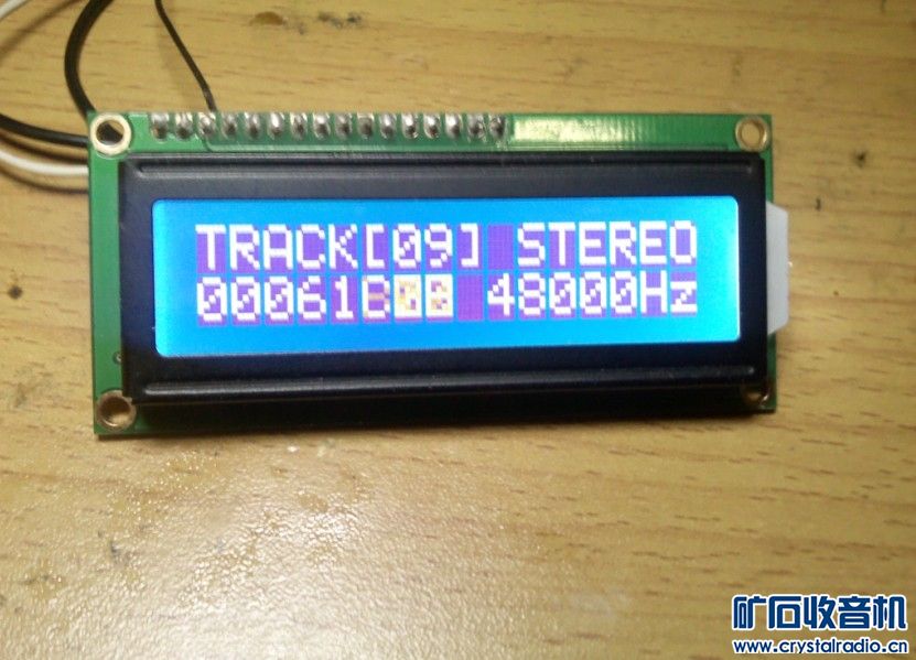

讲一下1602液晶拼接法:
1.        D7—D4接单片机P1.3-P1.0
2.        D3-D0不接,
3.        RS接P3.3,
4.        VO,RW接地,
5.        E接P3.2.

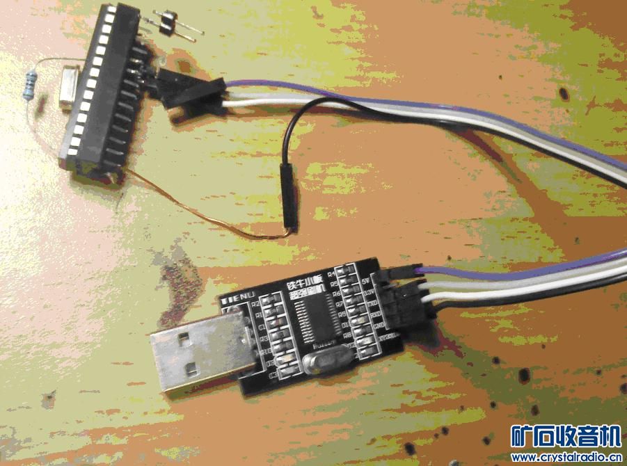

怎样烧写文件,我买了一条15元专为中9升级的USB转TIL线。是IC 2303的USB转COM线,样子和第一种一样,这类线可以直接和STC12c5616ad相对应的脚(RXD和TXD)相连,注意是反线,也就是2303的RXD和单片机的TXD脚相连,另一脚同理但这种连接电路要
在STC-ISP软件中把最低波特率要调成最小的选项(1200),这样就可以下载了。
在此借借助杜洋老师的图
我的刷机线

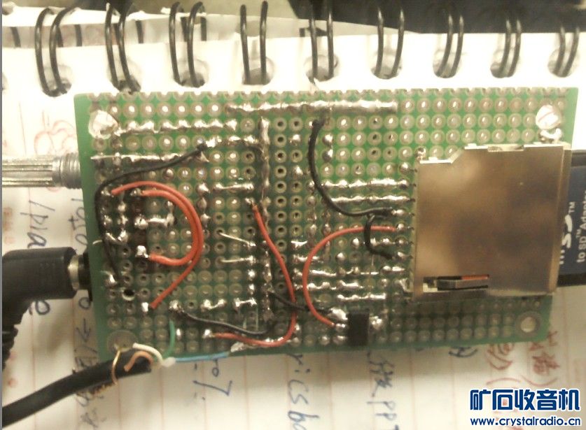

本电路适用于STC 20 ,28 ,40 脚的所有单片机。电源线处(如图)应加一个自锁开关方便下载程序的时候给单片机上电,此点很重要,我就因为这点疏忽了老刷不进程序。
下来上本人的作品
还未装液晶屏
接1602液晶屏
正在调试中
终于弄好了
